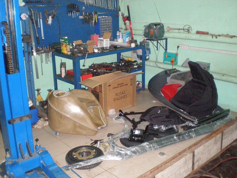

Я у них заказал кит тележки МД50, сейчас собираю. в ките есть все узлы, трубы нарезаны, покрашены, осталось дырок насверлить и свинтить.
    107,6 КБ · Просмотры: 475

Николай, тормоза можно поставить от квадроциклов. Идеально подходит от 300-ки.  Это обьем движка. Главный и два колесных со шлангами и тройником в Питере стоят 4 800 рублей.  Это новые.  Можно поставить от скутера. Но у них все рабочие цилиндры либо левые, либо правые у разных фирм.  Получается что один сапун для прокачки будет смотреть вверх, другой вниз.  Что бы прокачать, нужно будет откручивать его от ступицы.  Либо поступить нетрадиционно. Разместить один цилиндр перед колесом, второй (на противоположном) за колесом.  На некоторых автомобилях рабочие цилиндры стоят перед ступицей.  Никто не запрещает расположить их враздрай.  Стоимость б/у цилиндра на скутер от 600 до 1000 рублей.
