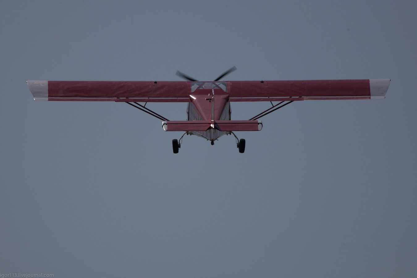

Вот нашёл такой STOL - КИТ Savannah, может собрать? Похож на разновидность CH701.
http://www.ul-flugschule-flight-shop.de/udp-004.html
Девчонка собрала его за 600 часов, весёленько так клепала под марш FDJ:
[media]https://www.youtube.com/watch?v=uBBOJeAgWX8[/media]
(Через 2 года построила себе аэродром - феноменально!)

Хороший самолёт. Мы их собираем третий год и летаем на них. Нареканий нет. Немного надо усилить переднюю стойку. Мы крепление стойки чуток переработали и сейчас всё хорошо. :) Разработчики самолёта и поставщики китов итальянская компания " ICP" (АйЧиПи) близ города Коста Дель Нова под Турином.

Не верьте рекламным роликам из и-нета!  :)
Конечно, можно собрать такой самолёт за 600 ч из набора, если быть профессионалом и делать серийно.
Изготовление серийного самолёта такого класса полностью-2-3 тыс. ч-ч.
Я собирал СН-701 из фирменного набора, в коллективе. Трудоёмкость представляю.
Вот интересное  фото уфимской "Саванны". Сдаёцца мне,что и нервюр в крыло неплохо б добавить (мы на701-м так и сделали).
