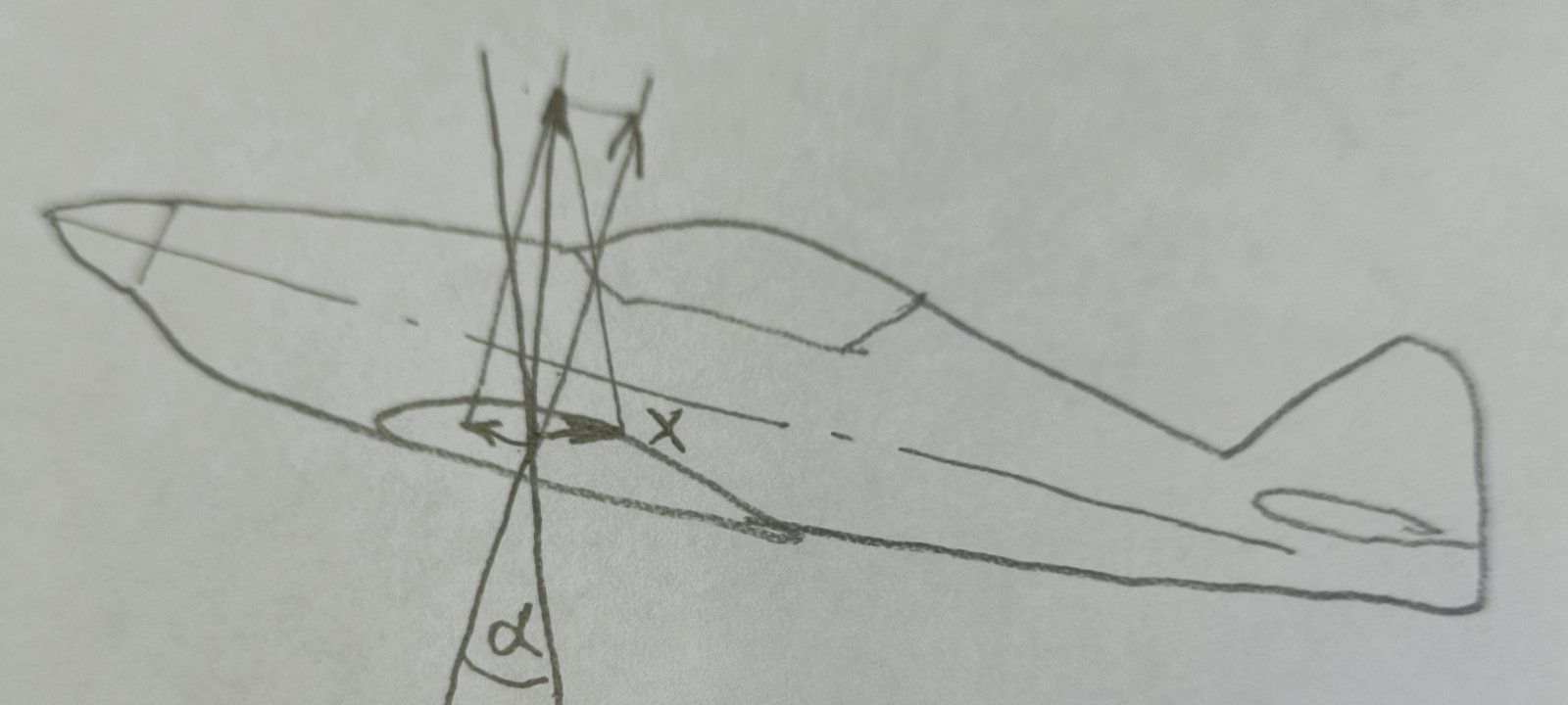

Итак. Вот первая попавшаяся картинка с интернета.
Обратите внимание что ось самолёта задрана вверх, относительно направления полёта. В этом случае проекция R на продольную ось самолёта будет направлена вперёд. Если начертить на листочке (или посчитать если была пятёрка по геометрии) с точными значениями коэффициентов, то можно посчитать чему равна эта сила.

Кто не в курсе - график коэффициентов в координатах крыла (а не потока) даже имеет название: поляра Лилиенталя 2-го рода.
И, конечно, должен учитываться при расчётах не только подкосов, но и самого крыла.

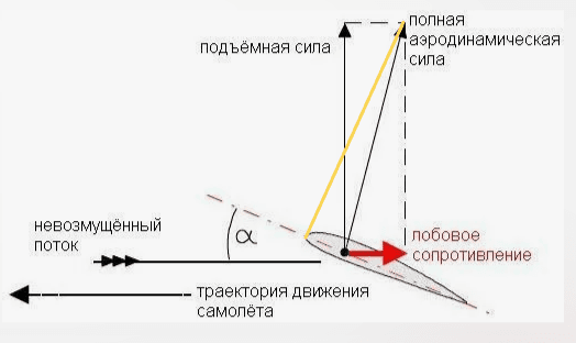

Просто разложить действующие силы относительно самолета - и увидите, что полная аэродинамическая сила в земной системе координат действительно имеет составляющую назад; но в связанной системе она наклонена вперёд и сжимает передний лонжерон, растягивая задний.

Картинку-то, видели, поняли?
Относительно земли крыло действительно, создаёт сопротивление, но на конструкцию самолёта сила действует вперёд и вверх относительно его СГФ и вертикали.
Если все же, не верите - гляньте на автожир. Его лопасти находятся под положительным углом относительно плоскости вращения - но создают автооотацию.

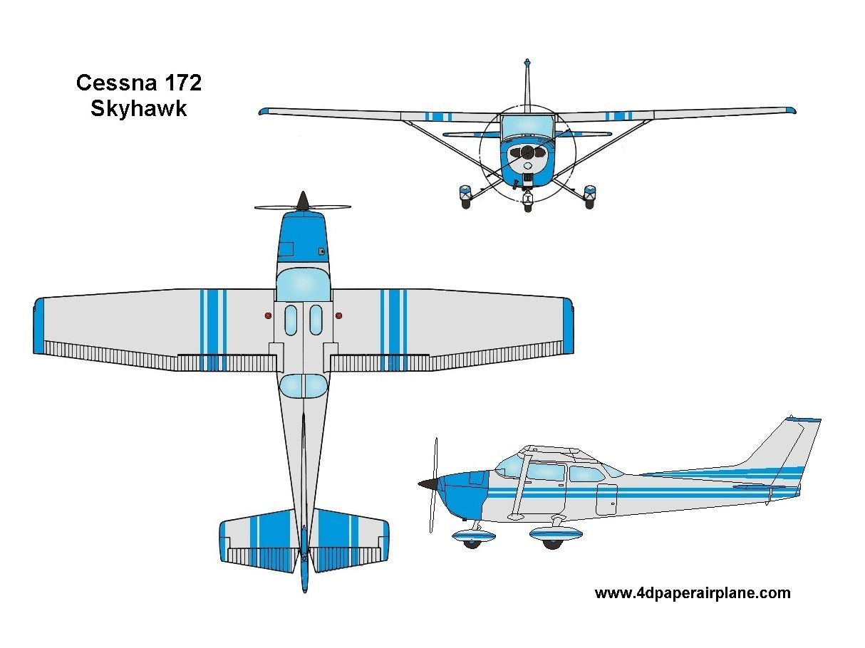

Тююю, это вы еще в схеме разложения сил на крыльях Цессн не копались) Столько нового найдете в этих старых, всем известных самолетах: крыло двухлонжеронное, передний лонжерона на 15% хорды, но с одним подкосом, да еще и помогающим несколько разгрузить крыло и от кручения )
И правильно, что не ожидали. Я никак не возражаю, что на больших углах атаки продольная составляющая аэродинамической силы направлена вперёд.
А слова АНАТОЛИЙ, что крыло толкает фюзеляж вперёд похожи уже на вечный двигатель.

Стало быть, в моём случае это следует понимать так: на большом углу атаки крыло одной из составляющих своей подъёмной силы будет нажимать на подкосы центроплана, тем самым, надо полагать, стремясь уменьшить угол атаки... :unsure:
Lapshin
Вовсе необязательно - просто будет загибать крыло вперёд: а изменится ли от этого угол атаки, зависит от конструкции, закручивание может быть в любую сторону .

Началось с видео, где наш уважаемый Сергей73 сказал что на подкосиках перед центропланом будет растяжение, потому-что "через них усилие от мотора тянет крыло, сопротивляющееся движению" или как-то так.
А на деле крыло тянет вперёд, значит на этих подкосиках будет сжатие (довольно сильное и не только при торможении, но даже на взлёте), которое можно посчитать. И переубедить его я не смог. Ровно как и других авиаторов, упорно цепляются за картинки где по оси Х огого какое сопротивление, а по Y не так уж много. Я предложил начертить на листочке, используя точные значения коэффициентов, но т.к. "это невозможно" - он отказался.
