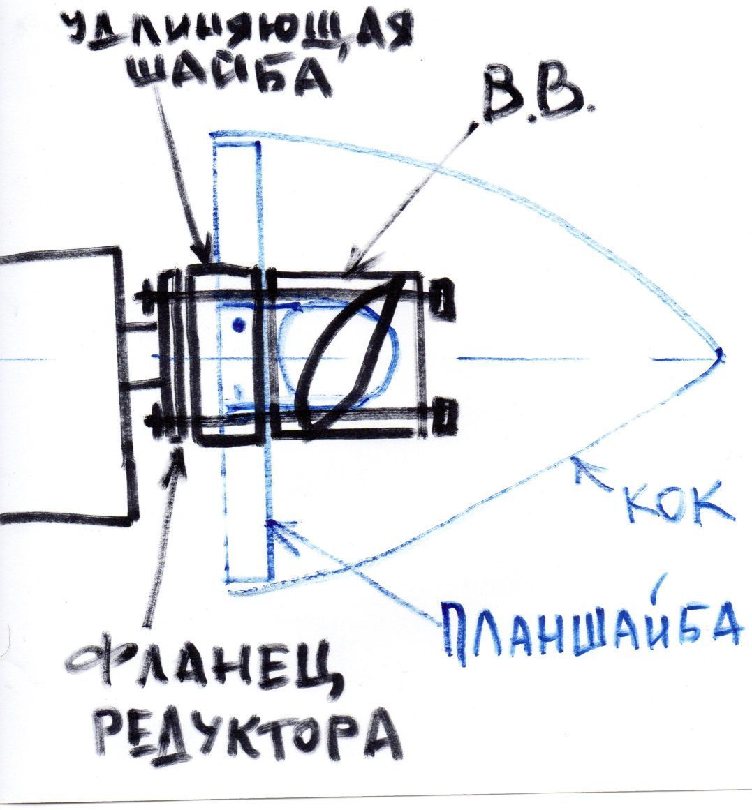

Высота кока 240,а высота втулки винта 135мм.Ростояние между фланцем втуки и центром отверстия под комель винта 95мм.Крепить опорный диск кока приходиться между фланцем редуктора ифланцем втулки.Получаеться не больно хорошо.
Если я Вас правильно понял - кок упирается своей внутренней стороной в шпильки втулки редуктора, т. е. не хватает длины кока? Может выточить другой опорный диск? Сфоткайте этот узел, тогда будет понятнее и дельных советов будет больше.
Доброго Всем дня ! рисунок установки КОКа под 2-х лопастной В.В. Необходимо подогнать отверстие в КОКе под комель В.В.
