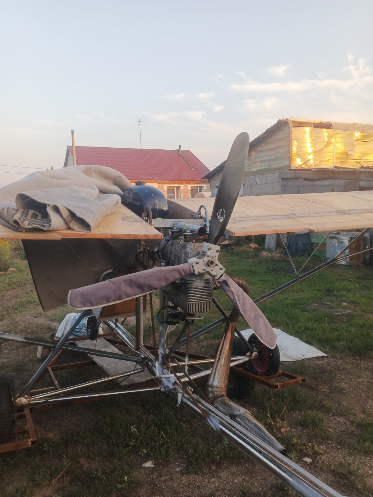

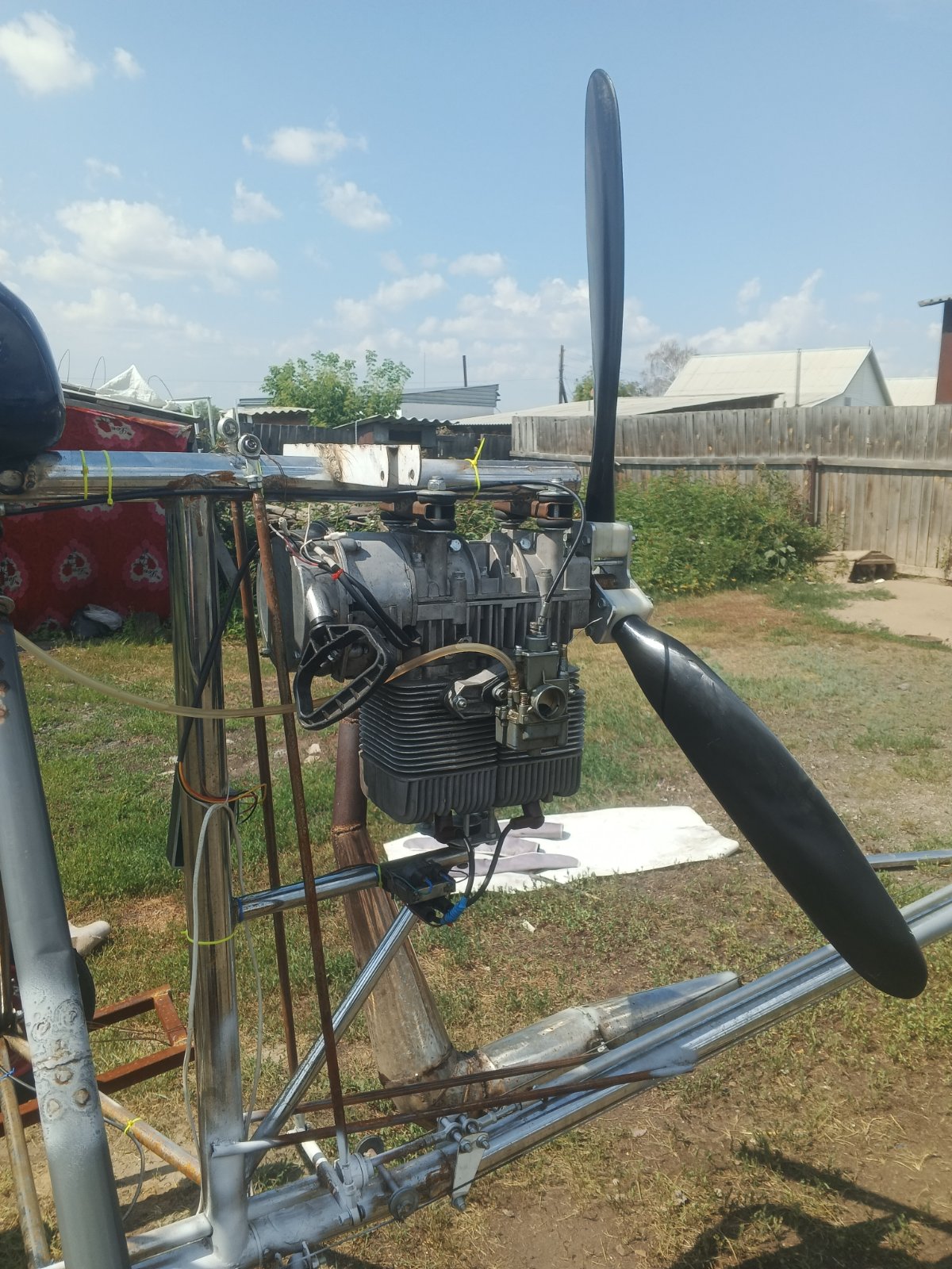

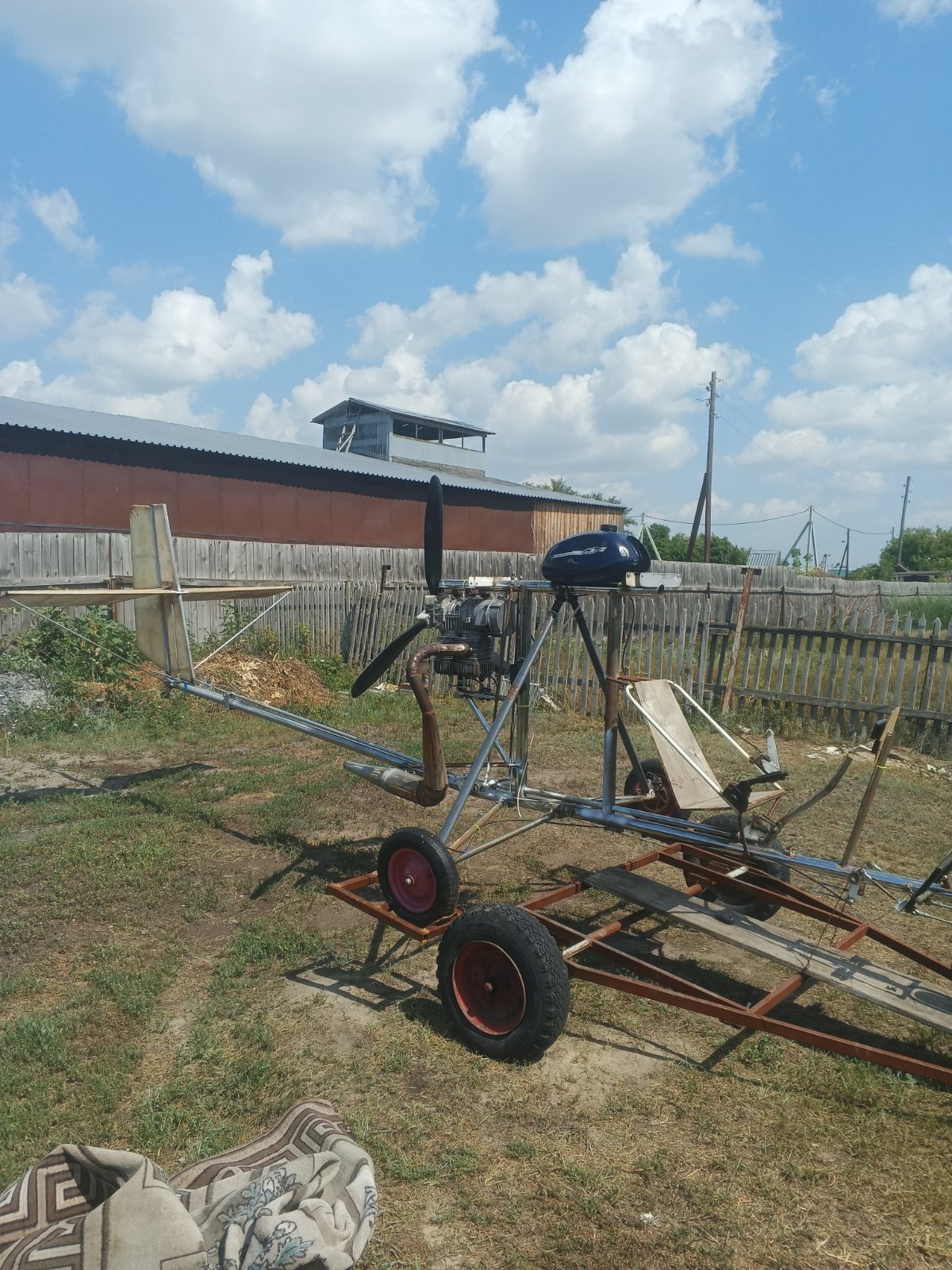

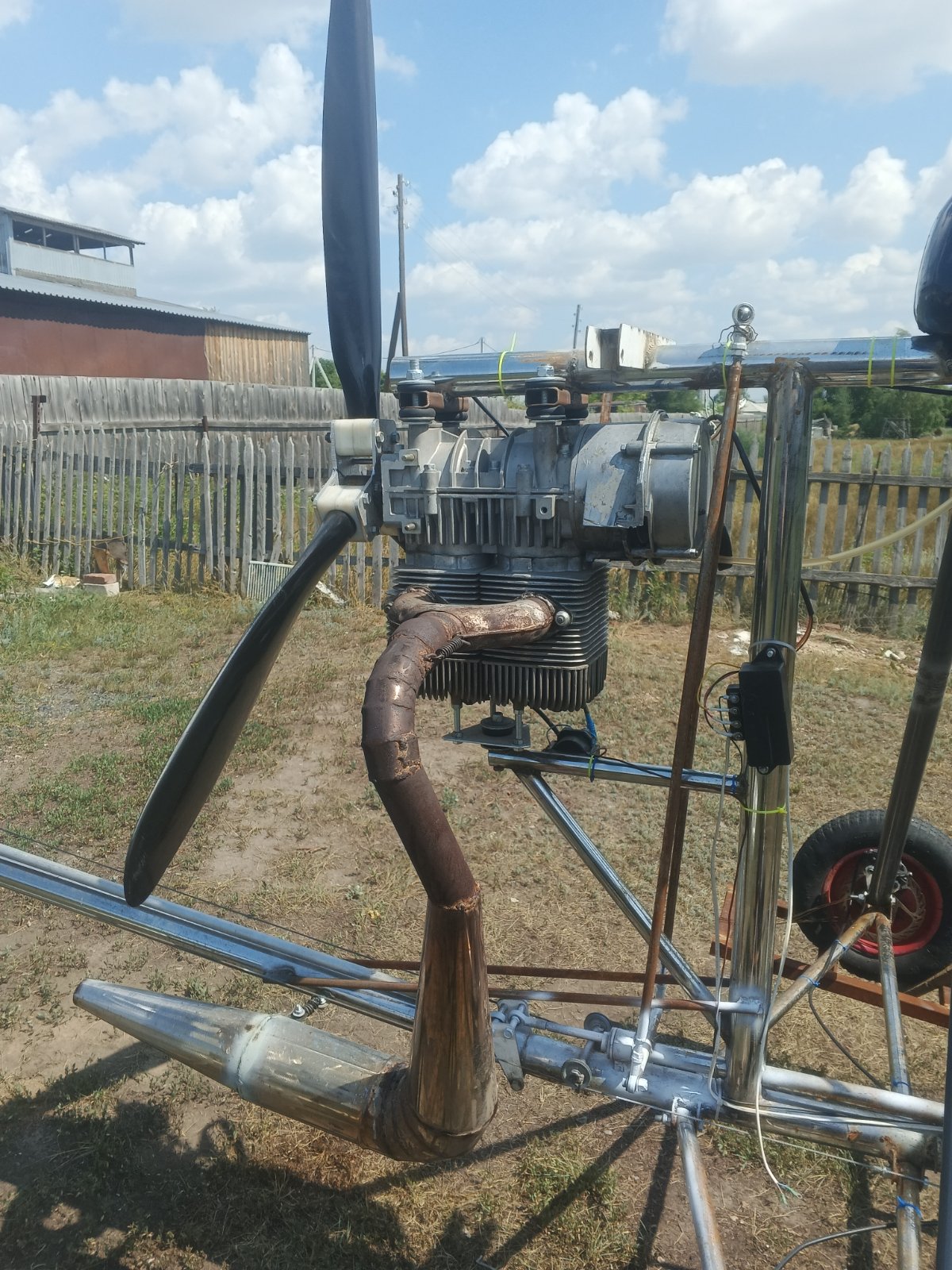

Сегодня попробовал замерить тягу винта .
При оборотах 5050 и шаге винта 11 градусов тяга - 53 кг.
При оборотах 4000 и шаге винта 18 градусов тяга - 31 кг.
Приеду попробую сделать градусов 13, а то наверное с шагом переборщил.
При шаге в 18 градусов двигатель больше 4000 об/мин не разгоняется хотя заслонка открыта на 2/3, при дальнейшем увеличении газа обороты падают. Я понимаю , что двигатель не тянет.
Да Слава траверса под цилиндрами не нужна , надо убрать. Или она отвалится.

Редуктор надо и другой винт. Буран не меньше 100 кг должен выдавать. У меня получалось 105-110 вытягивать на японском карбюраторе. И это на двухканальных цилиндрах.
Starce

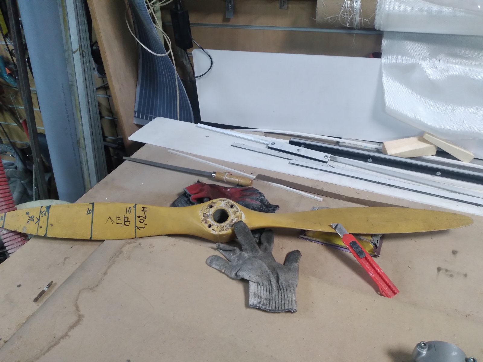

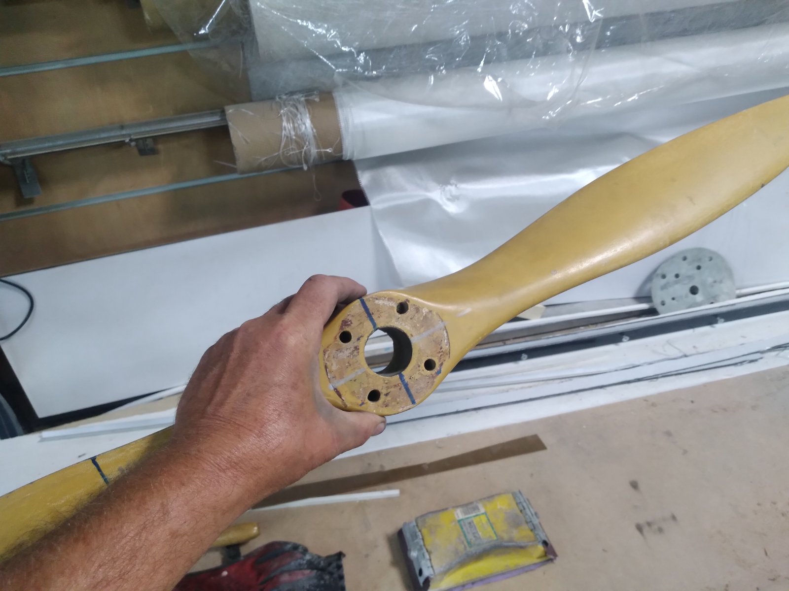

С переставного винта 1,25м диаметром не удастся получить хорошую тягу из-за его большой крутки сечений лопасти, которая рассчитана на работу с редуктором, т.к. кпд будет плохой, плюс большие волновые потери толстых концов лопастей. Для винта без редуктора крутка делается гораздо меньше и толщина профиля на конце 8-10%. Лучше поставить моноблочный винт диаметром 1-1,1м специально рассчитанный на работу без редуктора.
Starce

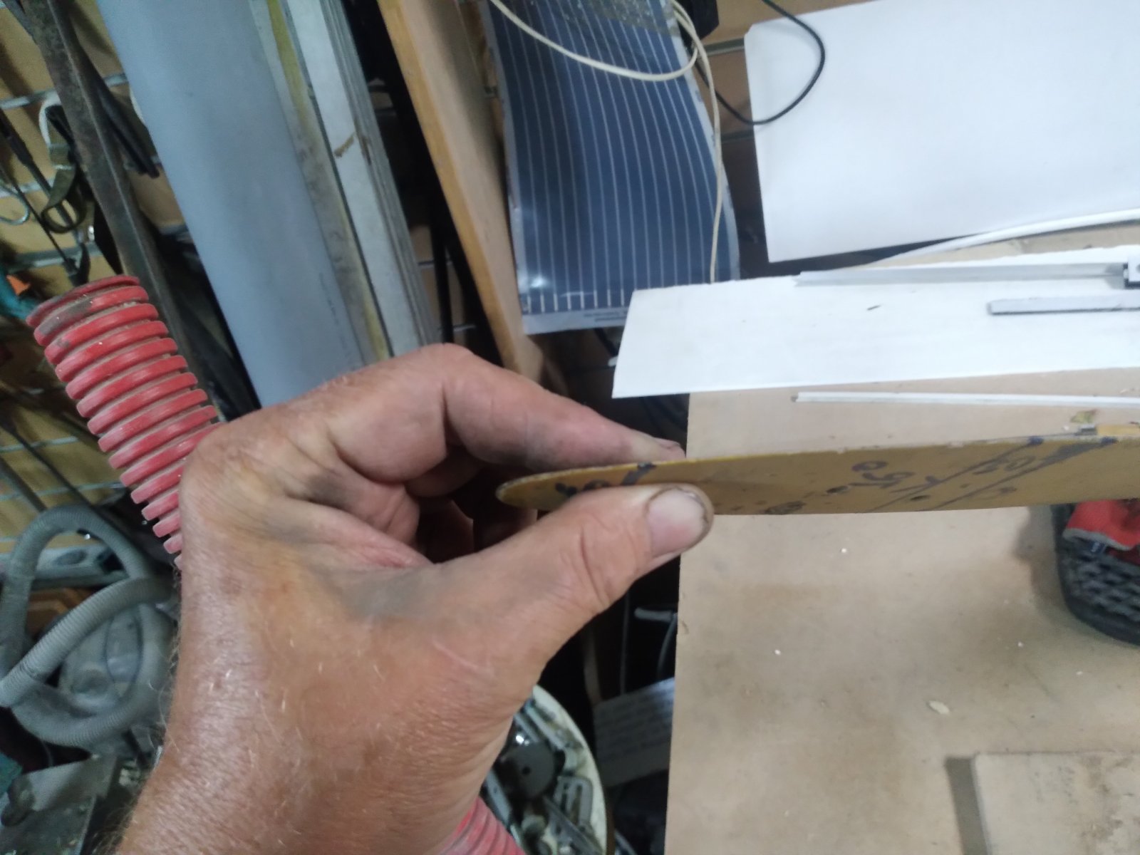

Вот именно ТАКОЙ у меня есть . Тягу давал на месте 70 кг . Висит на стене - подарю . 👋 🙂

Да траверса быстрей всего отломится,если не укрепить.
При угле лопасти в 13 градусов - Тяга составила 53 кг.
Больше замерить не удалось. По своей не внимательности угробил винт (забыл посатижи на двигателе).
Завтра закажу винт. Попробую карбюратор китайский "микуни".
Может у кого есть чертеж винта 1.1м , для работы без редуктора.
буду благодарен. А в следующем месяце буду в Барнауле, возможно заеду.
Достал , снял со стены , протер ............. 👋 🙂 .

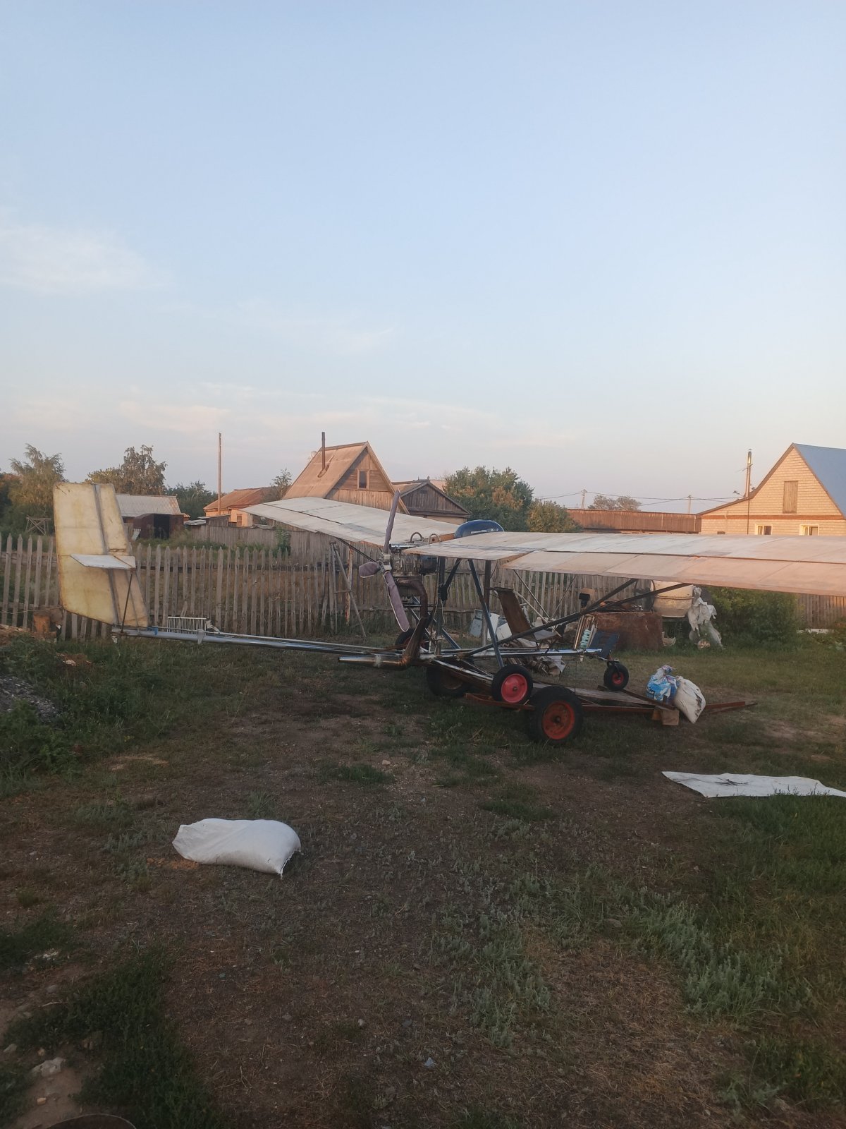

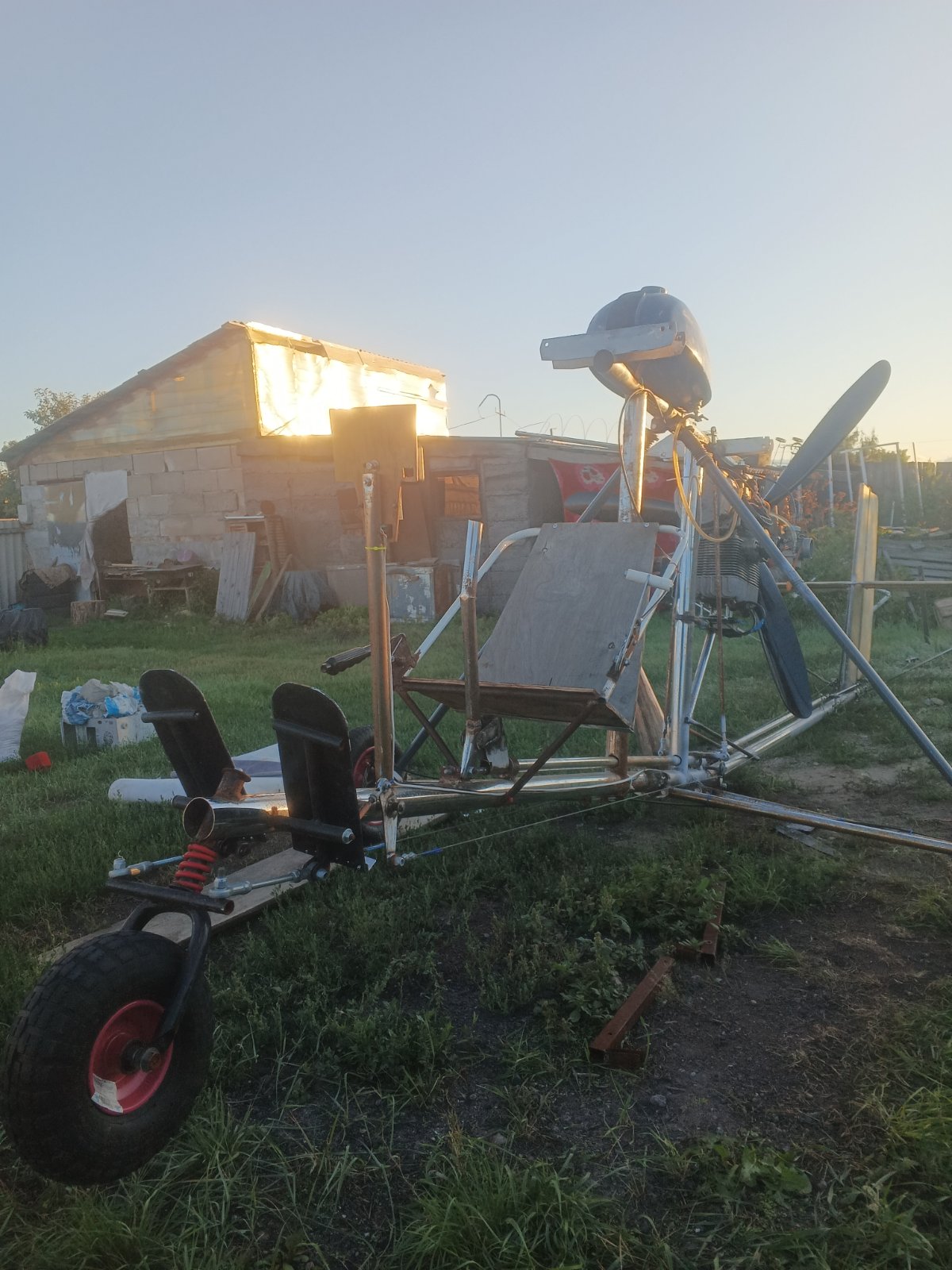

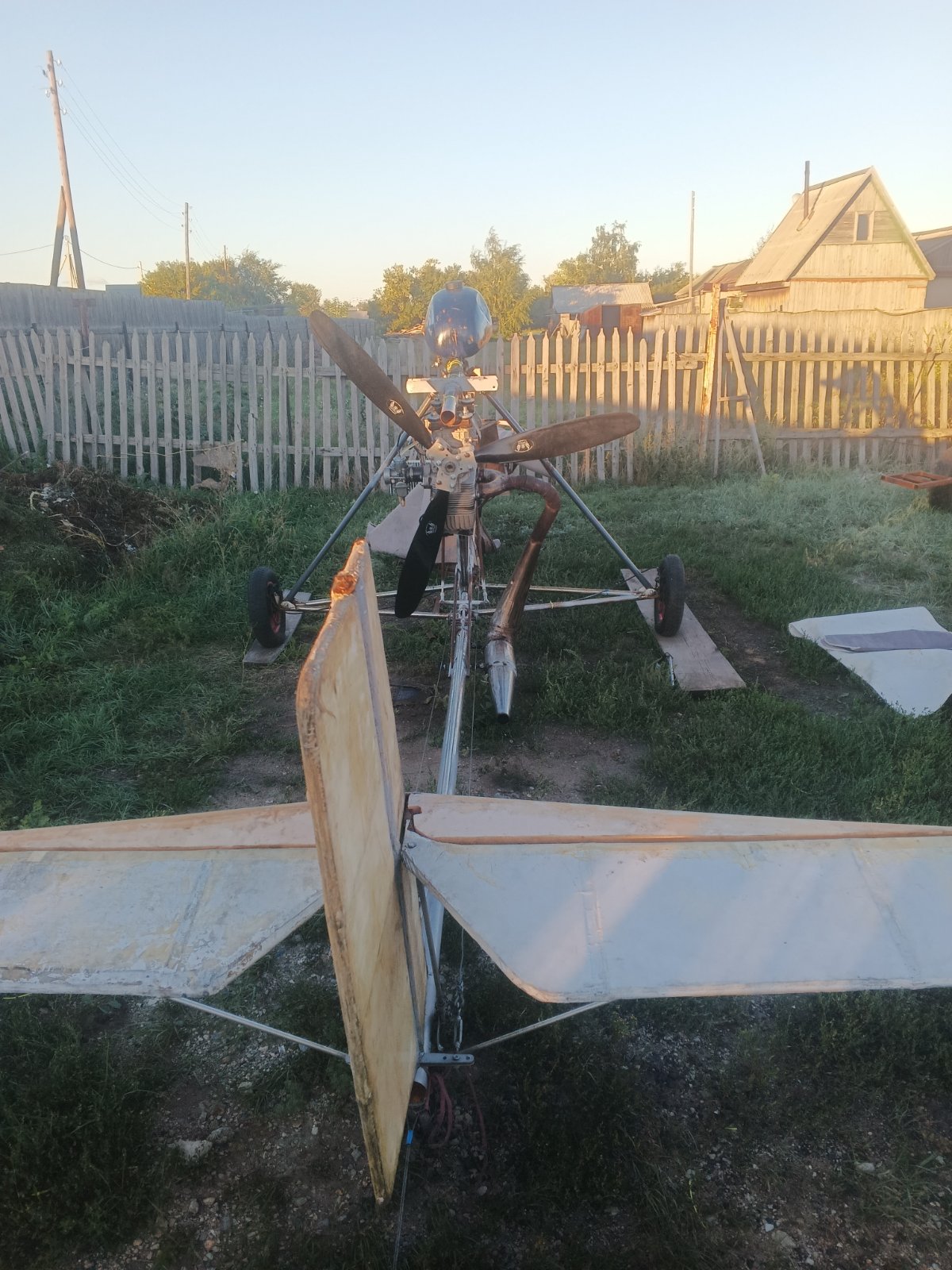

Наконец нашел врем для самолета. Пришли новые лопасти , но я уже поставил двухлопастной винт ф1.25м от параплана. При 2020 об/мин тяга составила 33 кг.
Короче двигатель напрямую не тянет этот винт.
Поставил я трехлопастной винт при 18 градусах установки лопастей мотор раскрутился до 2020 об/мин и тяга составила 33 кг.
При 15 градусах - 2850 об/мин - 65 кг
Короче для этих винтов нужен редуктор.
Сегодня лопасти поставил на 13 градусов , мотор раскрутился на 3320 об/мин и тяга составила 79 кг. С такой тягой уже можно попробовать и подлететь , ну а дальше видно будет. Завтра буду устанавливать на прицеп и ждать погоды , полного штиля.
