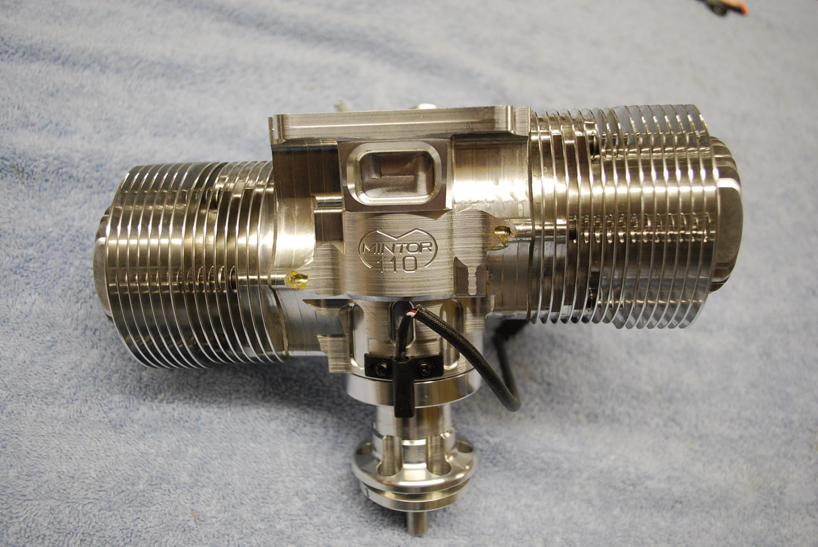

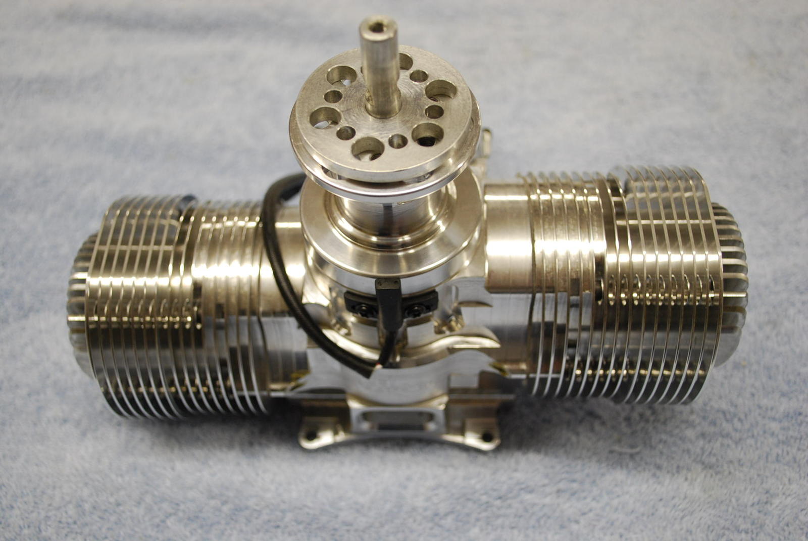

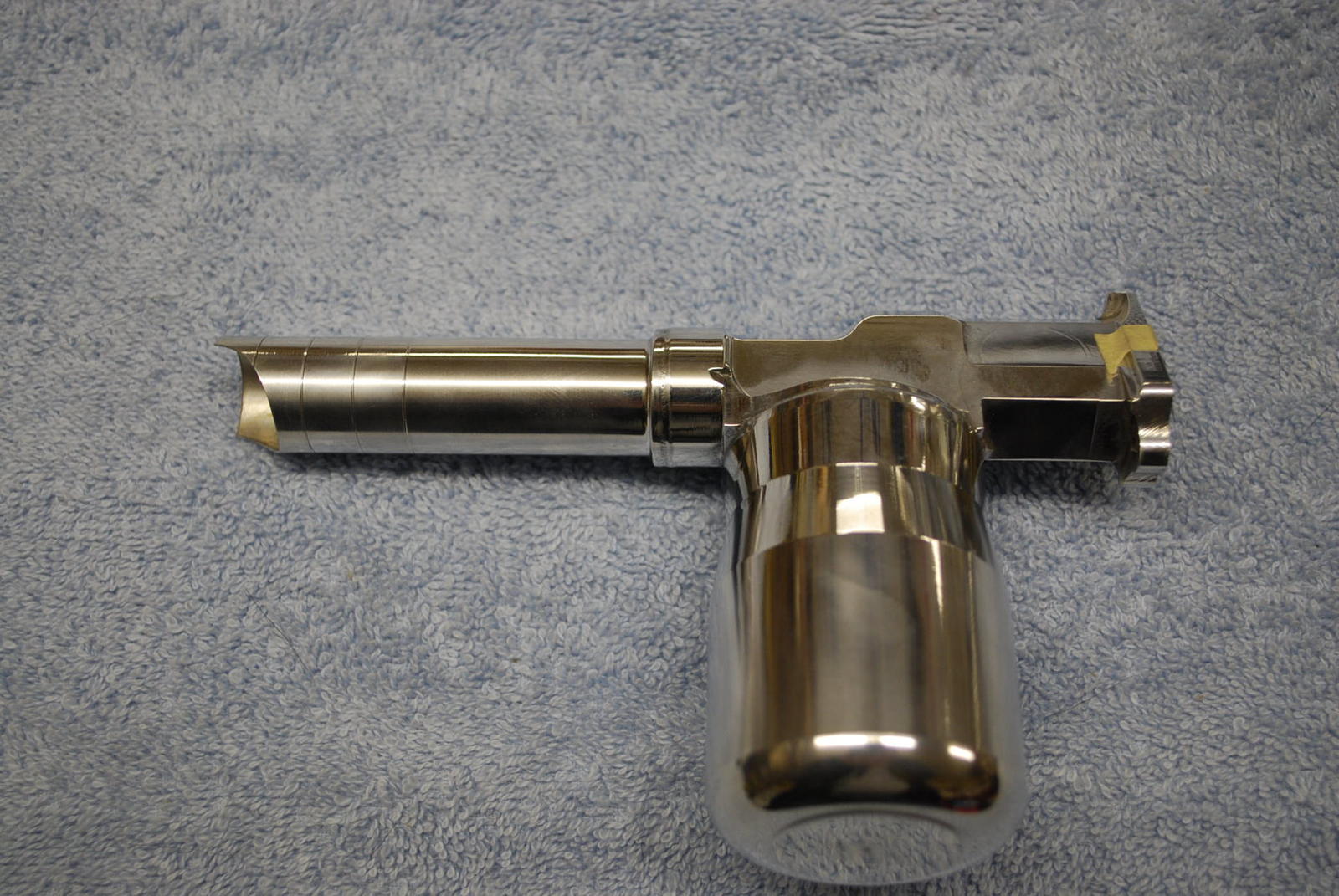

Пример не просто авиамодельного, а фрезерованного из поковок итальянского мотора с параметрами недостижимими для литья. У кого есть денежка может позволить тратить на хобби. Удельная мощность, ресурс...
Каждому свое. Ктото летает на моторах с разборок, ктото столуется из мусорных баков и нахваливает :)
