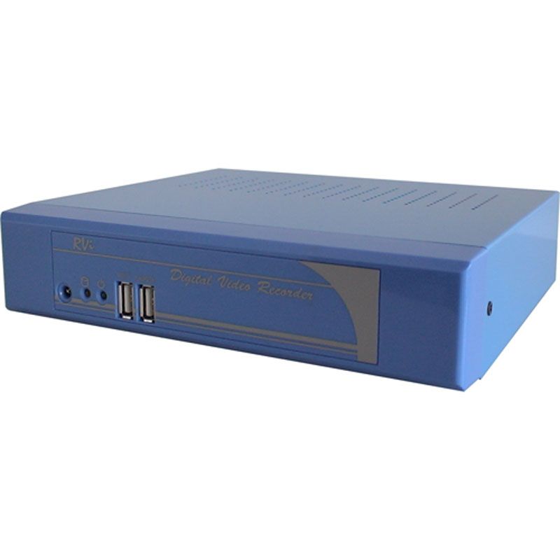

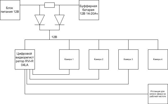

видеорегистраторов много сейчас можно подобрать под поставленную задачу, но имеет смысл смотреть на характеристики оптимально будет брать 4х канальный, с аудио каналами: и питанием от блока питания 12В, чтобы можно было поставить буферную батарею для записи даже в случае отключения, неплохо также поставить пару в/камер направленных на торцы полосы (на случай АП с вылетевшими) и одну на стоянку.
Видеорегистратор: http://www.rvi-cctv.ru/catalog/videonabludenie/RVi-R04LA/
Кабель к камерам с жилами питания:
http://el-barko.ru/index.php/kabeli/kabeli/vidkab
Сами камеры надо подбирать исходя их условий эксплуатации (расстояние, исполнение, необходимость ночной подсветки и т.п.)

....пропустил к 4-ой камере связь и не указал, что от камер к видео входам, от радиостанции к аудио, винчестера на 2 Тб хватает примерно на полтора месяца, если выставить максимальное качество картинки и 25 кадров в секунду , ну и звук настроить качество повыше., что бы не вносить к уже существующим искажения новые. Видеорегистратор позволяет сбрасывать архив как непосредственно так и по сети ethernet
