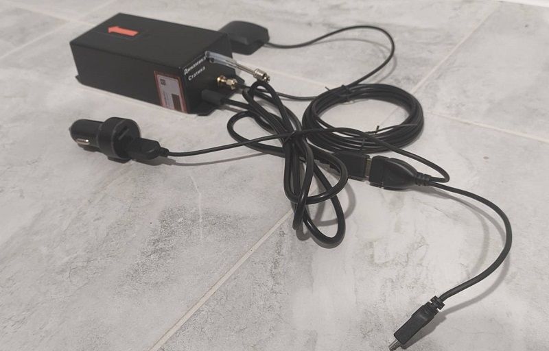

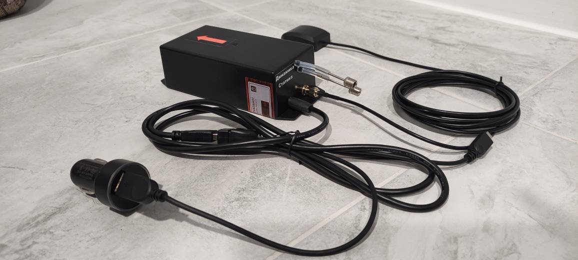

Алексей, подскажите как подключать прибор к аналоговому автомонитору. я перекопал весь форум, Пытался подружить прибор "ядерного комара " с маленьким мониторчиком со входом обычноым тюльпаном и не нашел видеовыхода на приборе.
Привет!
Так вроде уже давно никак, только через BT или USB. Для аналогового выхода использовались ранее платы OSD. Теперь перешли все на андроид.

А никак не подружить, прибор выдаёт поток данных которые обрабатывает программа в андроид или windows планшете и потом эта программа рисует красивую картинку. Сам прибор ничего нарисовать не может
