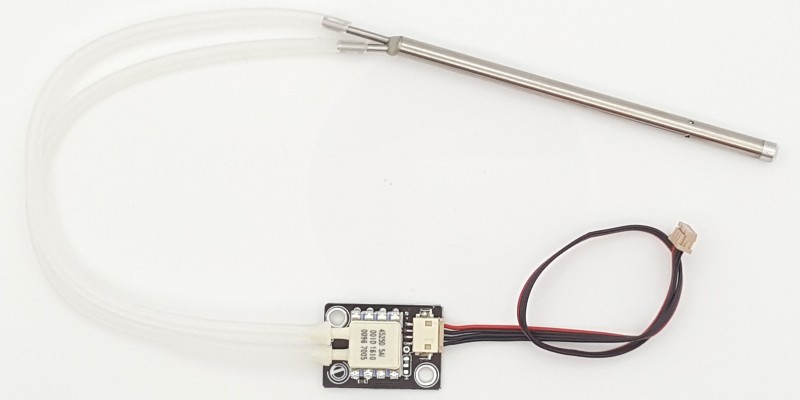

Ко всем 3 семействам можно прицепить дифф барометрический датчик с трубкой пито ,задействуя его, как датчик скорости.

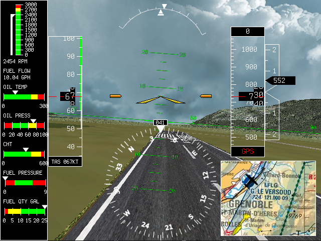

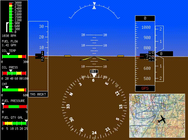

Авиагоризонт с картой высот и эрзац taws-ом но без синт зрения есть с исходниками -зовется kwik efis.

Со стороны приложения -рисовалки синтетического зрения , авиагоризонта и карты пока затык в плане наличия годных оных с открытым исходным кодом.

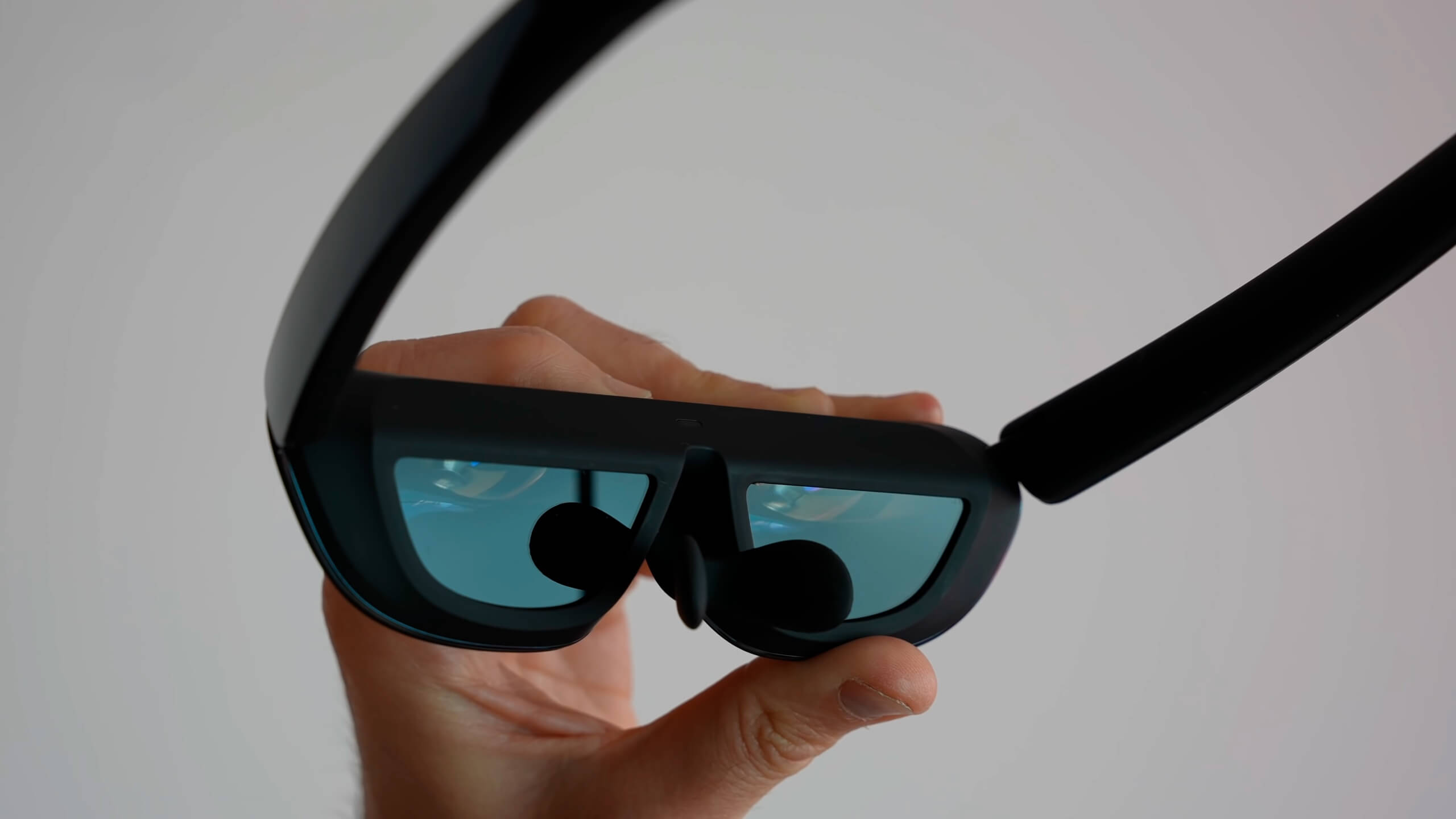

Рассматривал очки -
- думал прикрутить к ЗШ -приобрел и испытал--картинку они дают очень качественную за свои 300$ - однако коллиматоры сильно темнят и искажают поле зрения - изделие прекрано подойдет для тепловизора и т.п. - но авионику на него проецировать чревато.

Рассматривал очки -

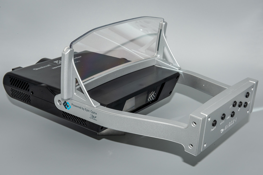

Epic Optics делает годные шушулаечные HUDы с проекцией на бесконечность
Epic Eagle 2
В основе малогабаритный проектор.
Прикольно слушай, по цене Яблофона. Очень даже хорошо с 20 000 нит и 13 градусов обзора.
