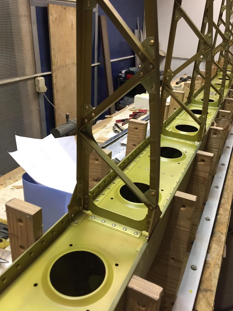

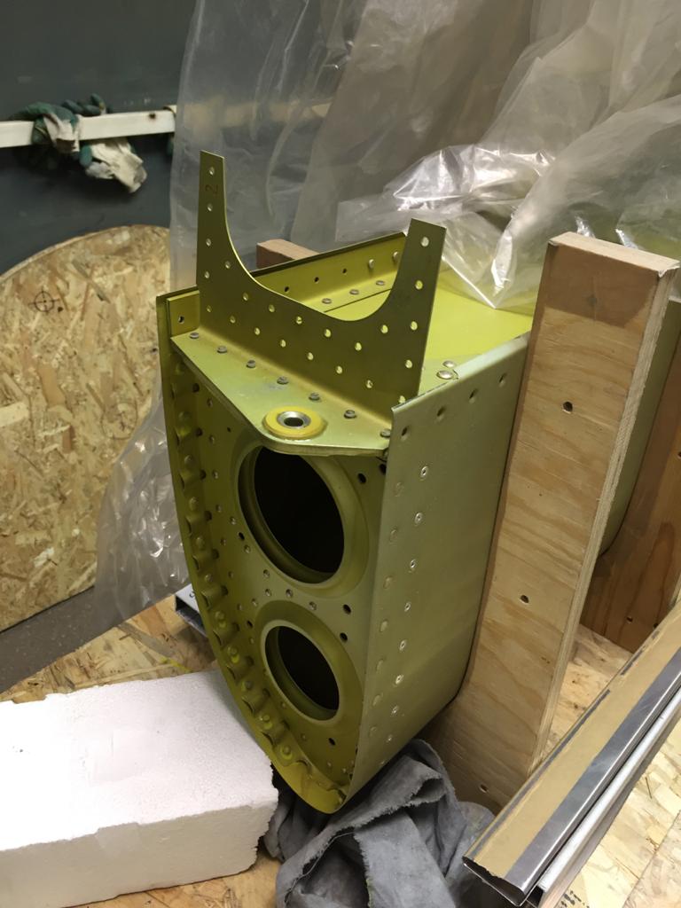

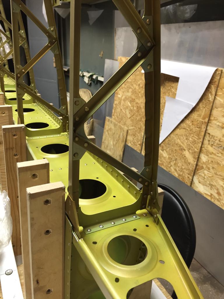

Вы пытаетесь сделать крыло на технологиях уровня гаражного тюнинга авто, если не хуже. Получится из этого что-то летающее, может быть, но на несколько раз/ на сезон может быть... Про утопию - в точку. Про то, что Петр аккуратист - я фото ниже выложу, чтобы было понятие, что значит аккуратно - и это тоже 115 кг и не завод, просто грамотный подход, мозги и руки.
    93,5 КБ · Просмотры: 833
    81,9 КБ · Просмотры: 859
    102,6 КБ · Просмотры: 813
Работа по конструированию и изготовлению из учебника сделано без ошибок.  Но мне кажется рассчет на прочность сделан в запас отсюда столько крепежа да и столь мощный узел крепления лонжерона.    Интересно бы узнать размеры консоли этого крыла его вес да и весь самолёт до 115 кг как он выглядит с каким мотором и как летает
