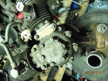

В комплекте с механизмом привода . Упрощается решение смазки головки и ее охлаждения. 10т.р.

Вас не затруднит показать ещё парочку фото привода? И если не трудно приложите линейку к вентилятору, что бы оценить диаметр
Это совсем не вент-р. а центробежный водяной насос. Крыльчатку в свое время я ставил пластиковую от автовент-ра. Такой привод удобно использовать для вращения маслянного насоса и самой головы. Ставил ДВС 4.5силы 3000об. 4х.тактн.китаец.  Шкивы с редукцией 1.5  на компр-ре 2000об.Поликлиновой ремень 6рк.  Голову надо хорошо обдувать .После 100атм. шибко греется.
Собрал штук 5 копр-х станций. Все продались...  Опыт приобрел. Спрашивайте .охотно поясню что к чему. 🙂

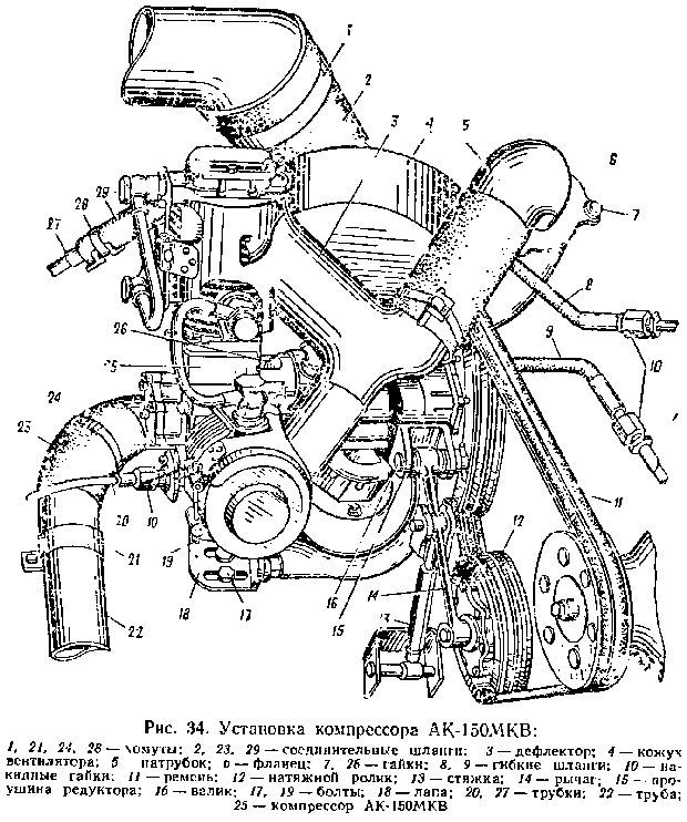

Просто эта стойка не комплектная. Кто то украл с нее центробежный вентилятор ( он должен быть сбоку, шпильки видны), на компрессоре стояли дефлекторы, куда от вентилятора шла труба охлаждения, а вот нижний центробежный водооткачивающий насос можно сразу снимать - если только вы его не в корпус амфибии ставить будите. Масло насос по любому городить отдельно. Вот так она должна была выглядеть в комплекте.

Все верно! Воздушную   Улитку выбросил я по причине ее некчомности  и громоздкости. Маслонасос как раз удобно городить на место улитки :IMHO
Кстати. Давили до 250атм. Правда было очково стоять ближе 10метров 😱

Чапай, скажите, откуда такая красивая схема?
