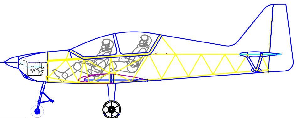

РМЗ-500
масса 400кг
масса пустого 200кг
площадь 9м
скорость минимальная 60км/ч
скорость максимальная 180км/ч
скороподъемность 4м/с
разбег до отрыва 70м
Конструкция фюзеляжа дерево обшитое стеклотекстолитом и задняя часть перкаль
крыло деревянное с жесткой обшивкой до лонжерона и перкалью после лонжерона
рули, элероны, закрылки деревянные с перкалевой обшивкой.
фонарь из плоских стекол как на А-15/А-20
передняя стойка управляемая.

Алексей,мотор занимает небольшой объём,отказавшись от кока винта,обводы фюзеляжа в носовой части можно свести к веретенообразным,практически исключив отдельный фонарь.Сопротивление может стать меньше.Если борта кабины завалить внутрь,по линии локоть-плечо(Ме-108,Кодроны семисотые,гоночные самолёты),продлить абрис до линии визирования и там закруглить над головой(типа фонаря с "кепочкой"), скруглить нижние грани такого трапецевидного миделя(причём сильно,у Вас ноги второго не выходят за носок крыла,площадкой для ног может служить сама нижняя поверхность центроплана),получите минимальный мидель.Такая трапеция может хорошо сочетаться с V-образностью крыла.Перевёрнутый РМЗ ака Ротакс снизу раздувается глушителем и карбюраторами с фильтрами,если отказаться от их выступания за общий контур,то нос может выглядеть как у немцев с перевёрнутым Аргусом(тот же Ме-108,Шторх).Думается,и это снизит общее сопротивление.
У Вас Су пос. потребный 2,56,над профилем и механизацией думали?

Я, как кулик, исхожу от размеров своего/ей/ гаража  /мастерской/,
размеры которых составляют 5,6х5,6,  по диагонали не более 6,2.
Поэтому отступая от предложенных, неплохих вариантов, ориентируюсь на что -либо другое. Насчет высокоплана мнения не меняю, трехстоечный-с хвостовым колесом вопрос открытый, из-за прошлого опыта,но несмотря на это, более к хвостовому колесу
