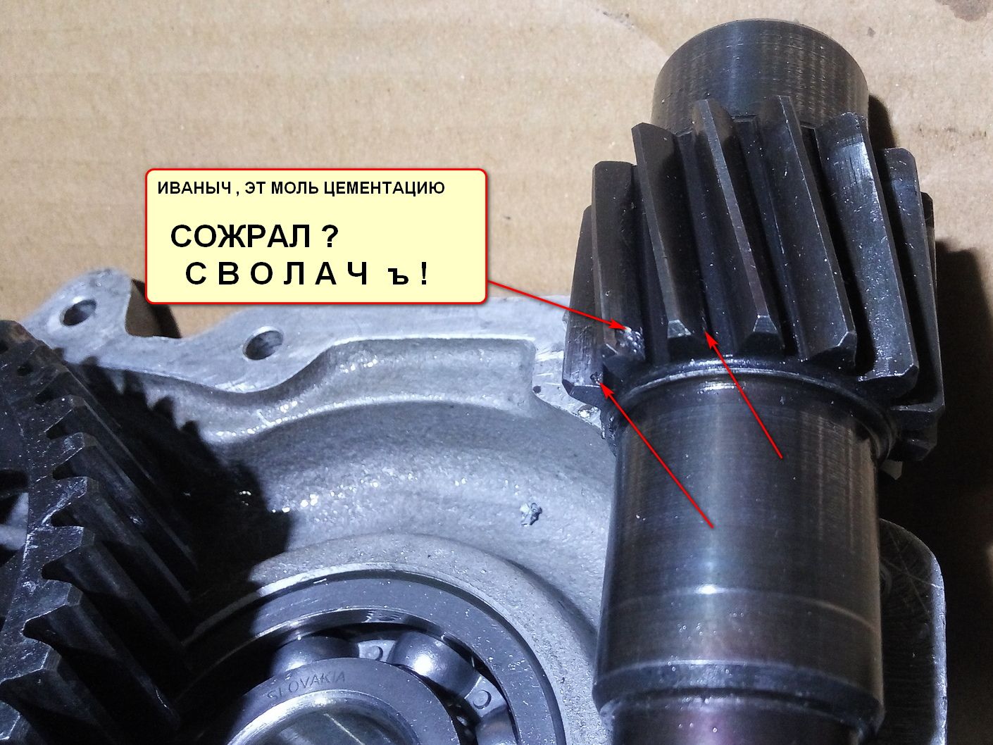

Запрягай теорию пра выгорание цементации , муфту за 500 секунд , твёрдость зуба и пятно контакта .
Пиши веселА и пачэснаму - чтоб весь форум ноги ошпарил .

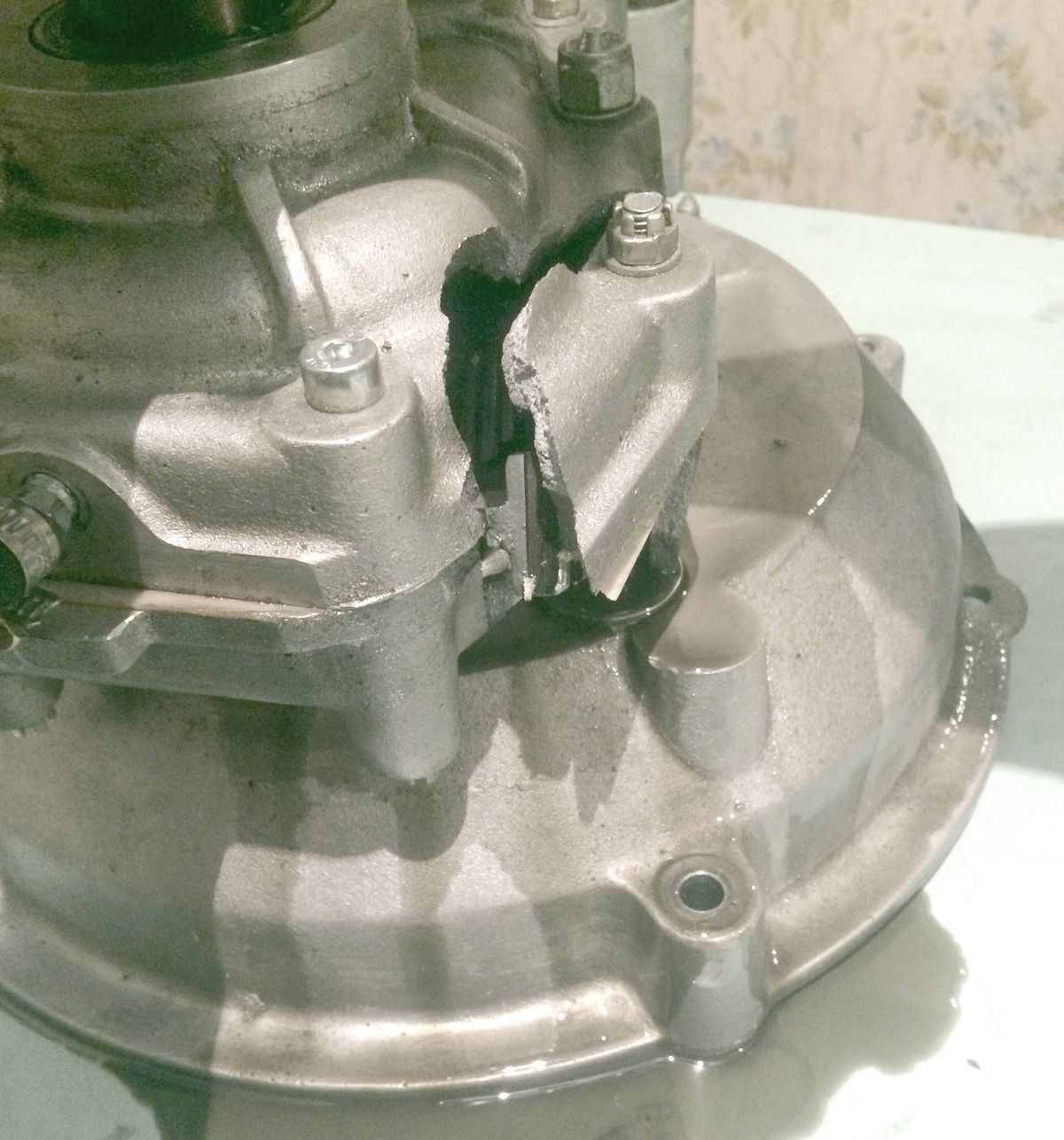

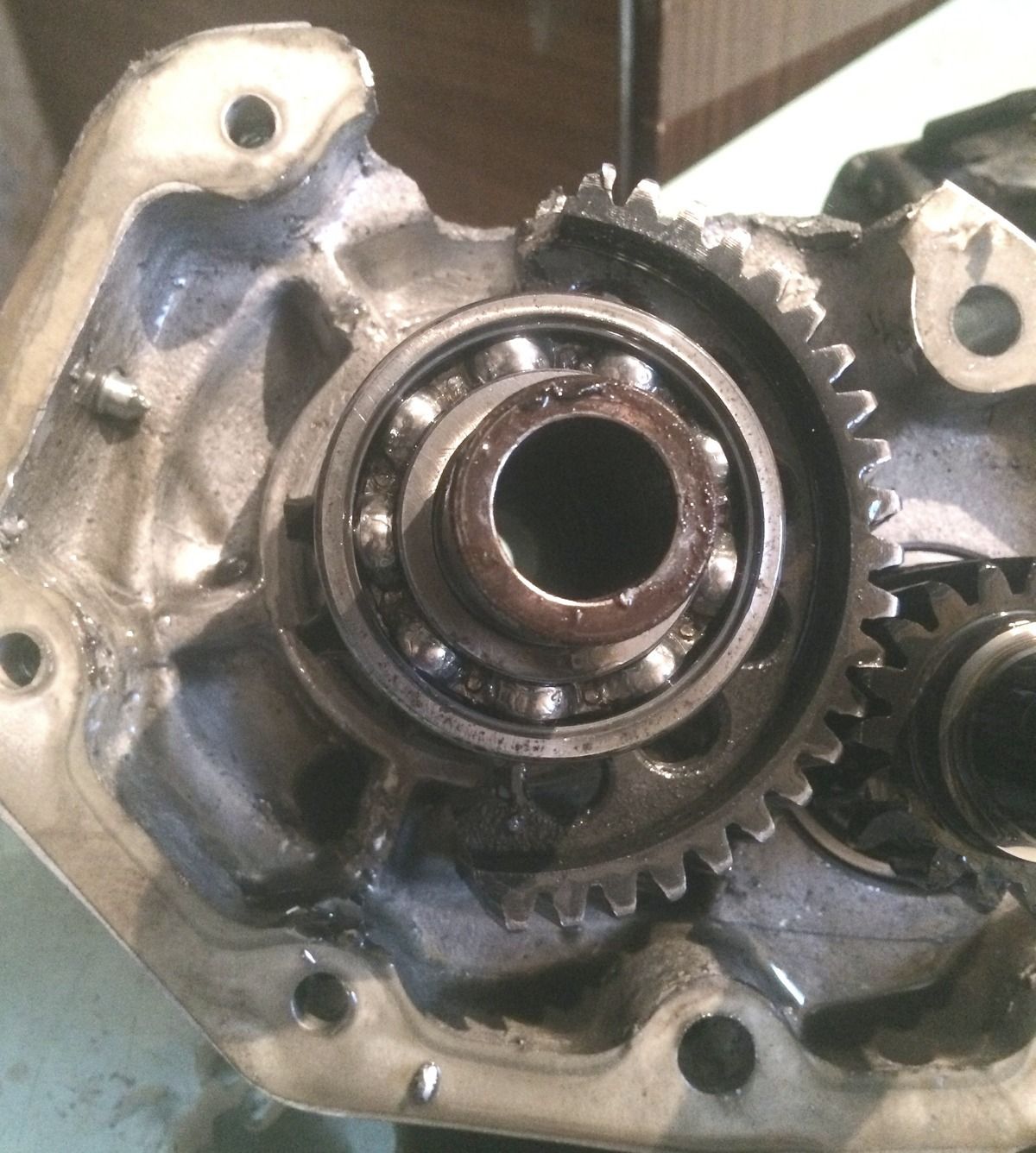

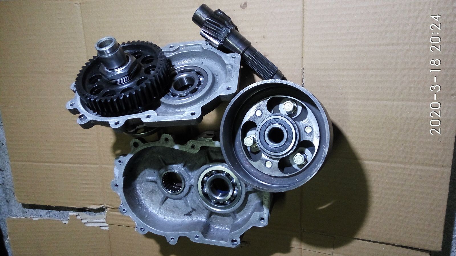

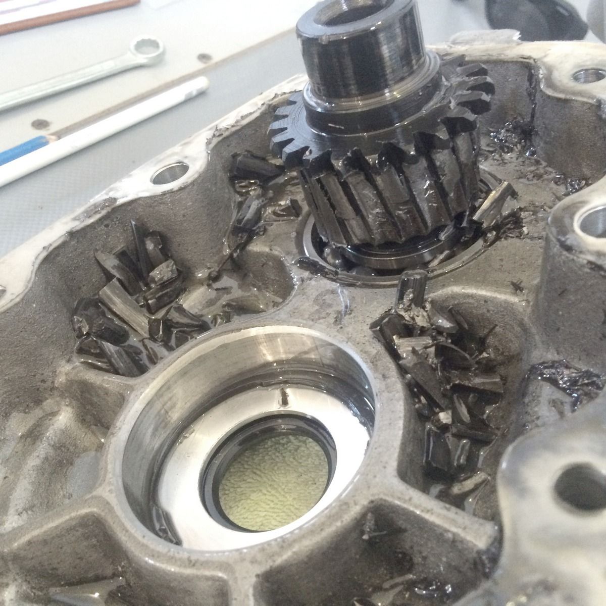

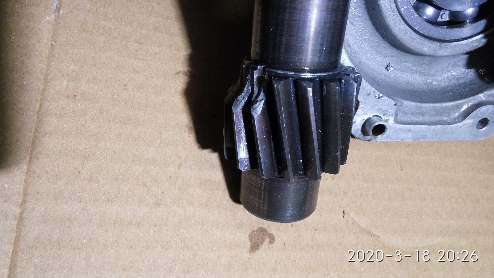

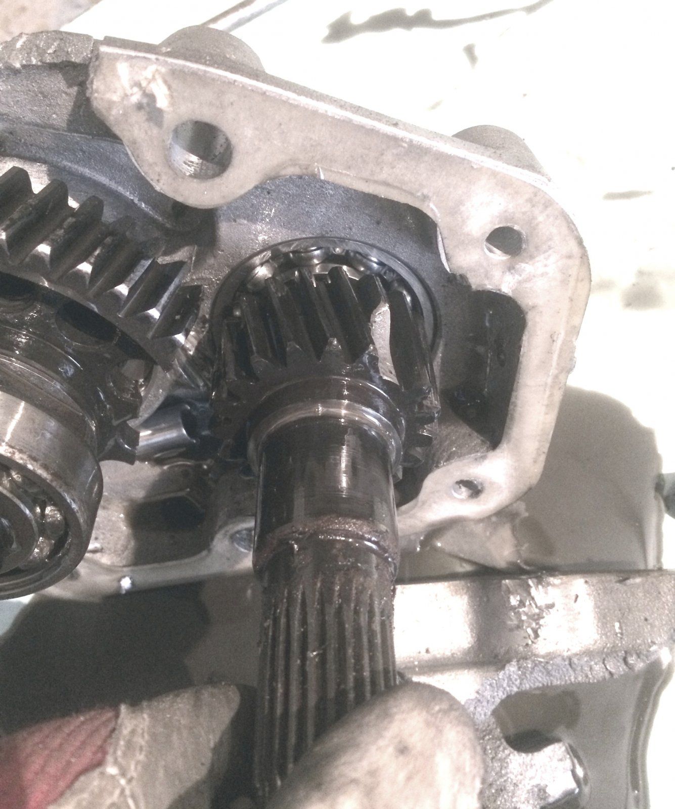

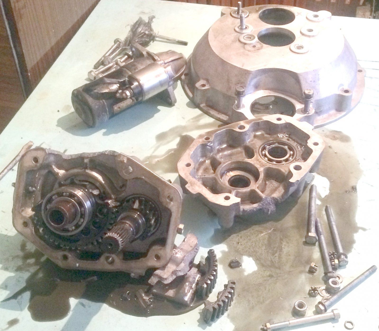

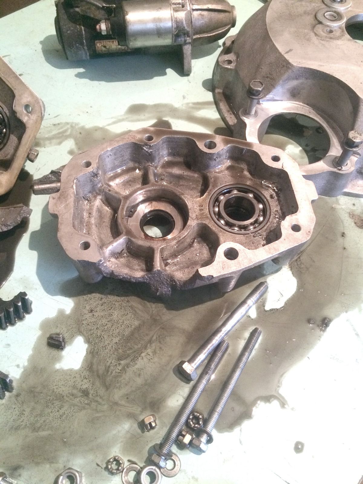

это проела не моль.Это Большие познания Кулаго в термообработке.Мне эта грязь не нужна,но что так тянет этого спеца лезть в тот момент,когда я начинаю выкладывать видео обработки на ЧПУ?Что его так заедает когда я пишу что невозможно добиться успеха и качества если не покупать самому металл и не вести всю мехобработку.Что заставляет врать?Собственная беспомощность?не знаешь что сказать,ври.И он врет про подшипники,базирование,токарную торцовку в две сотки,тепловое расширение,станок в помещении с поддержанием температуры.Все это на станции где два подъемника.Он не понимает Чем отличается декель МАХО от МАХО.
Этот редуктор С Волгодонска.Парень оставил его у меня как ненужное железо,которое не проработало и 10 минут.
Первой полетела муфта,разбила мотор,случился пожар.Сразу он предупредил покупателя,что плиту надо где-то по месту досверлить.Нет координат.
Через год муфту он заменил,но пришлось делать уже здесь в Минске доработки,поставить другую плиту.Ушло на это два дня.Человек специально приехал в Минск,жил у меня,а Кулаго на это время "заболел".Редуктор проработал 20 минут и шестерни покрошились.Мы сделали анализ металла-СТ45.Закалка 45единиц.
Зовут парня Эдуард.Он просил выложить его телефон.89381044038.Кому интересно-звоните.Я не описал и сотой части.
Теперь по существу.Ветка про редуктора.Мне интересно выкладывать все процессы обработки.Показывать как идет расточка,базирование,сборка,обслуживание.
В комментария гения не нуждаюсь.

Ферадо не стерлось по простой причине.Самолет Андрея года три как на приколе.Сам Андрей в Америке.Недавно списывались.
Опять лож дорогой брат Александр.
Андрей полгода назад или чуть большим мне в котедж приезжал настраивать спутниковую тарелку. Да он сейчас в штатах. Так я тебя не о самолете информирую. Это сейчас не имеет отношения к муфте БМВ.
Ты у него спроси сколько наработала муфта и потом честно здесь ответь.
Я то знаю о чем пишу. А вот ты не хочешь написать честный ответ. Плохо лукавить брат Александр.

Брат Александр, ну как тебе не стыдно :) ! Ты выкладываешь фото от человека который такой же "порядочный" как и ты сам.
Ты уж тогда честно пиши, кто переходную плиту на этот редуктор делал? Не ты ли случайно?
И если уж быть совсем откровенным. То этот человек меня просто обманул. Сказал, что на БМВ его ставить не будет. А отдаст Валере из Ростова. На Форуме "Парящий" и его установят на другой мотор.
И если он захочет установить редуктор на мотор БМВ R1200, то он купит у тебя( Чернова) переходную плиту. Я сниму с нее координаты посадочных отверстий. Так как мои не точные. Не было у меня мотора R1200.
Я отдал ему без оплаты вторую муфту. Он сказал, что кто то заказывал. Не рассчитался за нее.
Поехал к тебе. По не понятной для меня причине отдал тебе редуктор, что бы его разобрал.
По итогу, ты ему делаешь переходную плиту своей конструкции. Он весь этот "колхоз" ставит себе на мотор. Что он там с тобой нахимичил, мне не ведомо конечно.
Но да же человек не разбирающийся поймет. Что так не делают. Что все должно быть одного производителя. И я его предупреждал, что бы он все сделал у меня. Он пошел путем обмана.
Прошел год. Он мне звонит и говорит, что у него появилась проблема с шестернями. я спросил, где деньги за вторую муфту. Ответа не получил. Лишь вопрос, есть ли еще пара шестерен в редуктор. Когда стало известно, что он меня не послушал и установил редуктор сам и на твою плиту. Все стало ясно.
Но да же тогда я предложил ему прислать все сюда и сделать правильно.
В ответ он прислал тебе эти фото, что бы ты начал по хитрому, лукавому пути поливать меня грязью.
Не правильно поступаешь брат Александр.:)

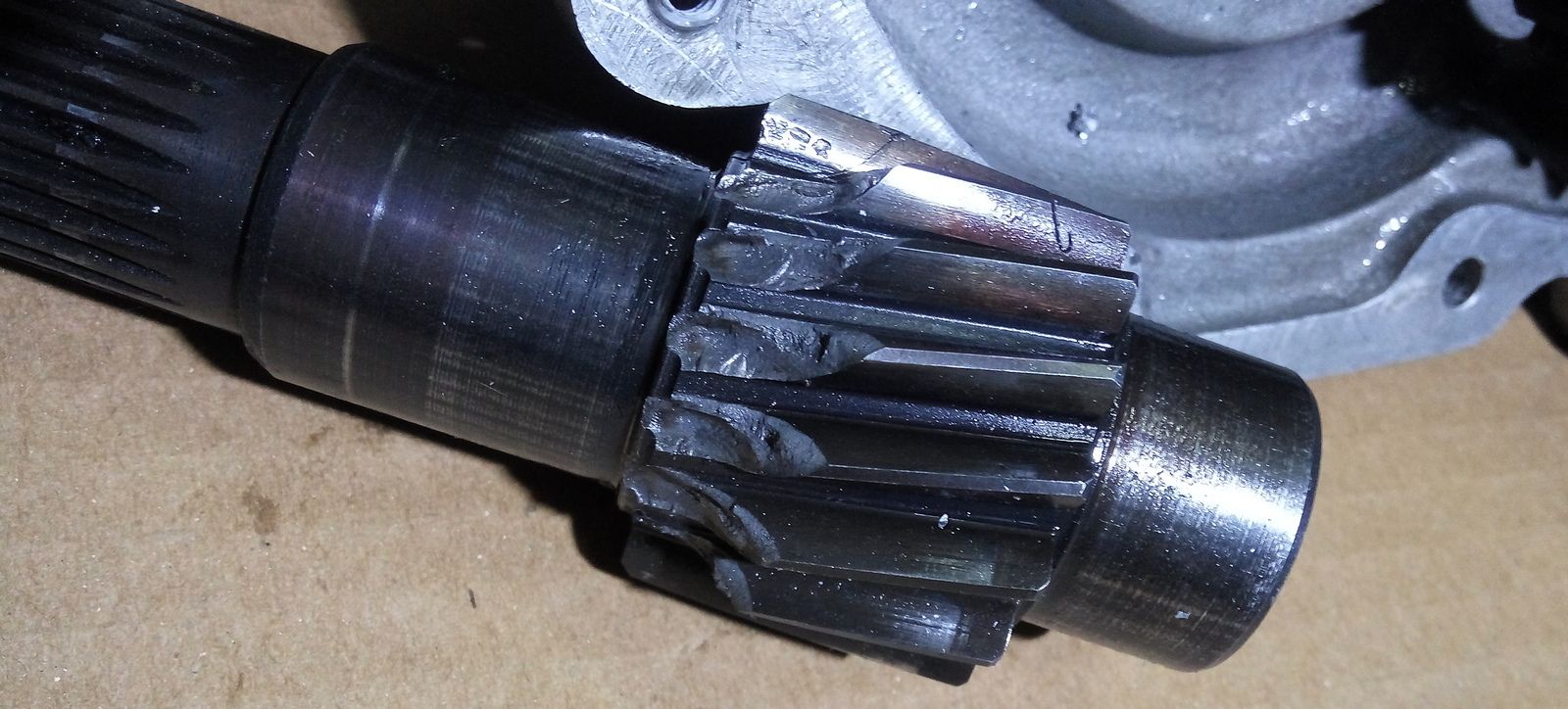

И подтверждение моих слов на твоем же фото.
Выложи в большом увеличении фото шлица на валу-шестерне.
По какой причине на окончании шлица. Где идет выход фрезы. Образовался четкий след? Это говорит только о том, что на шлицевую втулку которая там установлена, была осевая нагрузка. А ее быть вообще не должно.
Вот и ответ про сломанные зубья.
А это подтверждает, что не нужно делать того, чего тебя (Чернова) не просили.
И выкладываю фото муфты БМВ которая стучала у Андрея. Ее делает Хирт. Я лишь исполнил по просьбе Андрея.
Кстати она у него работает.

Редуктор на фото как минимум выпущен лет 10 назад. А то и больше. И на фото разрушение от удара винтом.
Муфту мы делаем только для БМВ. А на фото мотор Субару.
Тот кто выкладывает все эти фото. Очень глубоко душевно болен:cry: Мне его искренне жалко.
На душевно больных ведь грех обижаться!

Посмотрел внимательно все фото.
Опять возникает вопрос установки. Очень хорошо видно, что начало шлица на входном валу выгрызено на участке около 7 мм.
Что аж конус образовался. Это говорит о том, что маховик упирался в шлицевой вал. И значит демпфер был изогнут и практически не работал.
Подшипники в отличном состоянии. Шейки валов для посадки подшипников без следов проворота.
Однозначный вывод.
За 10 лет работы все было нормально. Потом удар винтом. Конечно полный хлам после такого. И преподноситься как брак при изготовлении.
