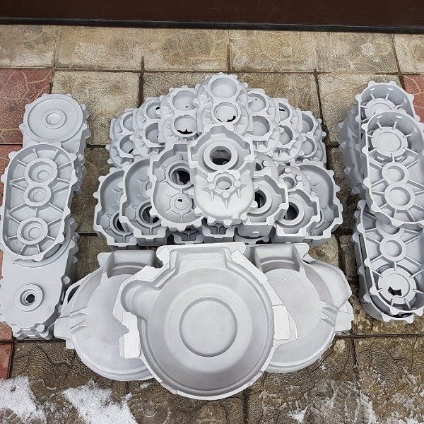

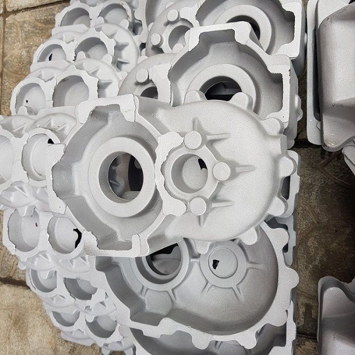

Стали лить по новой методике и немного изменили сплав.
Просто песня. Нет практически шероховатостей. Не нужна шарошка. После пескоструйной обработки поверхность просто шикарная.
Самое главное не нужно больше продувать формы углекислотой и силикатный клей покупать.

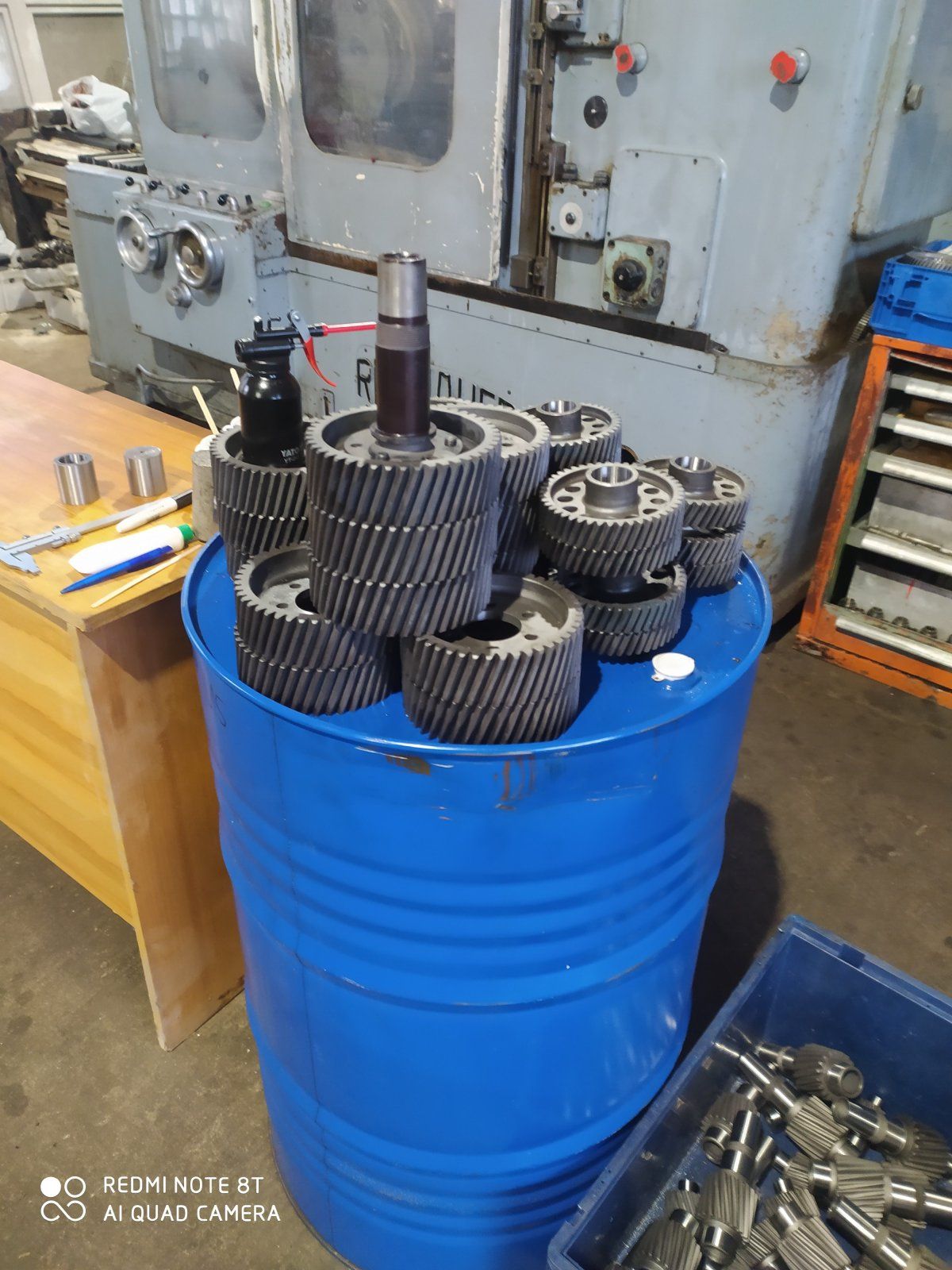

Иваныч ,этот старый советский зуборез за 8-мь часов элементарно режет 15-ть комплектов - так эт на минимальных режимах .

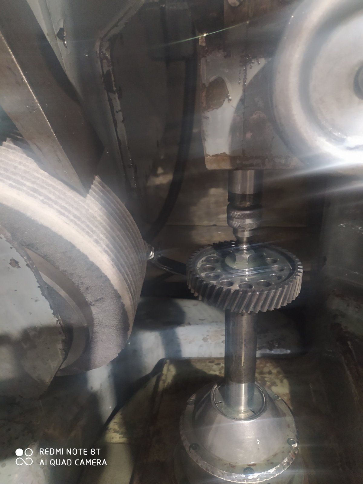

Сегодня мы поставили уже в новом цеху зубошлифовальные станки.По зубу и по внутренней и внешней шлифовке.Швеция и немец.
Там же будет термичка. Сама зуборезка идет непрерывно.В этом месяце свободно нарезали 80 комплектов шестерен.

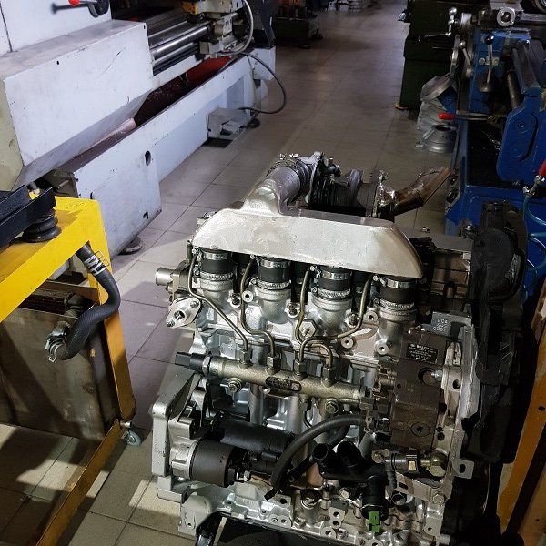

Начал новую тему дизелей, очень перспективную где вообще будут не нужны редукторы. Первый уже на Ямал уехал. И цена для людей будет достойная. Как два твоих редуктора :) .
Ни как дизель от Ауди Q7 из Красноярска.

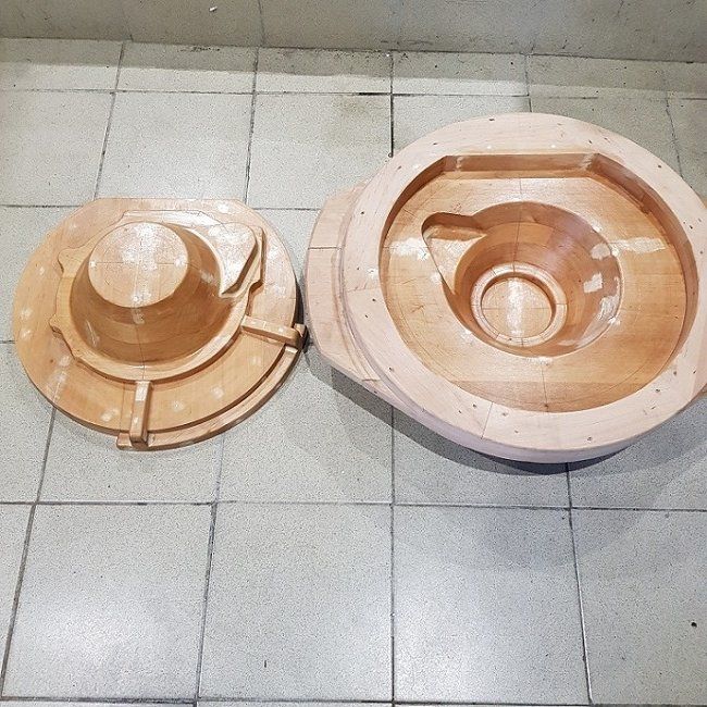

Модели мне делают в одной из самых лучших организаций по этой тематике. И очень бюджетно. Материал кстати береза. Не рассыхается практически.
Вот плита на перспективный мотор 1.4 и 1.6 НДИ. Первый на Ямале вчера прямо на полете при получении завели. Доски с верху сняли и запустили только две клеммы на АКБ навесив. Все остальное в кабельном жгуте уже есть.
Литье делаю по 10 $ за 1 кг метали АЛ12 с пескоструйкой. Фото выше выложил. Литье просто шикарное. Зачем мне дом свой травить и соседей.

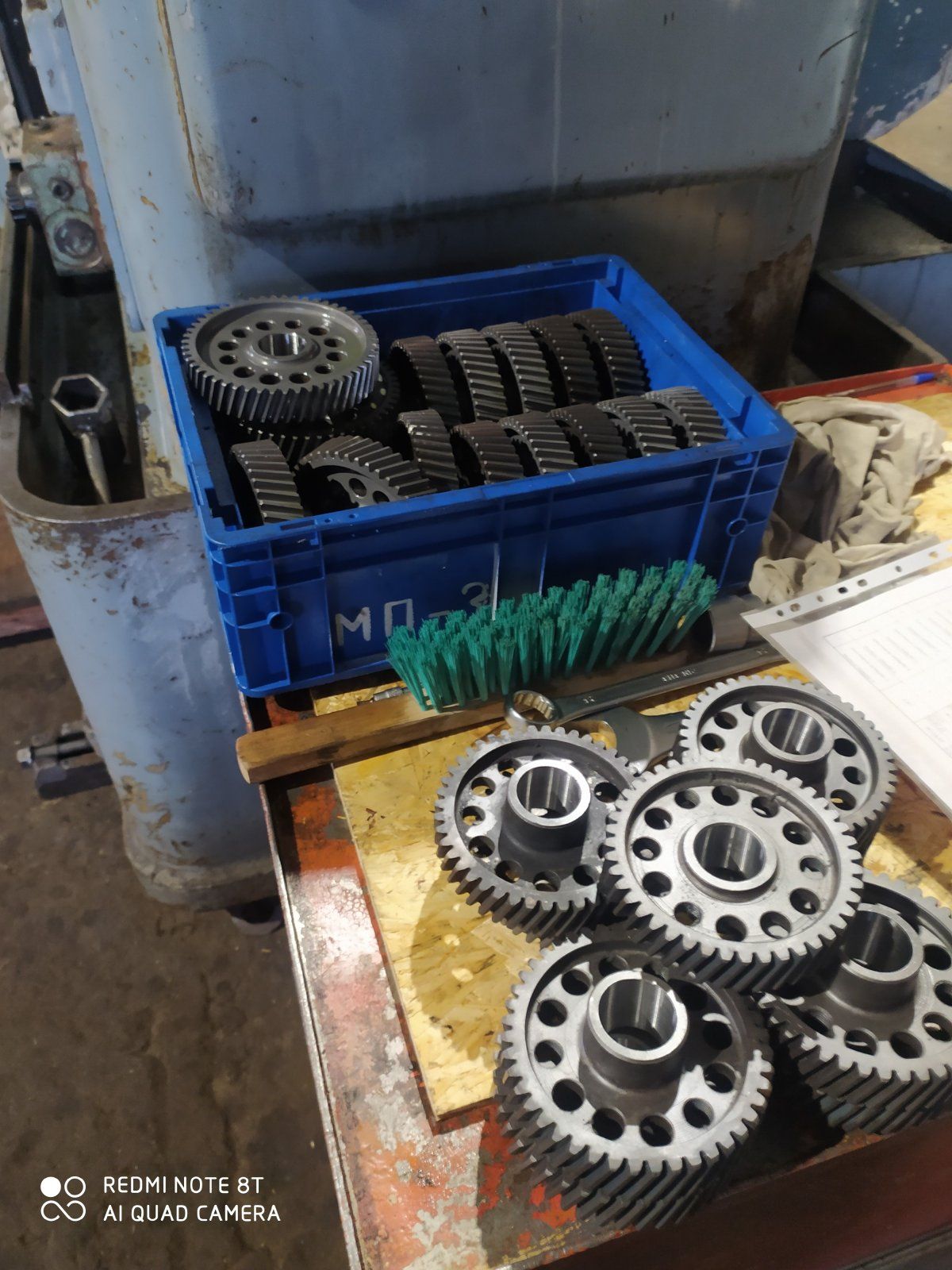

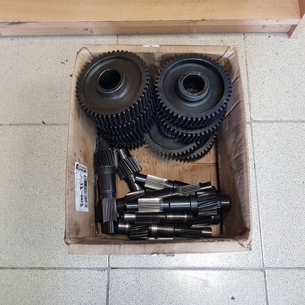

Шестерни делают с нитроцементацией на Рейсхауре 500(шлифовка) квалитет эвольвенты 6-й, шеек под подшипники 7-й
Цена приятная! Много не могут. Но мне и не нужно. У меня в первую очередь для моторов нужно.

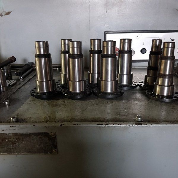

Метало обработка. Своя. Для валов токарный новый ЧПУ на 8 инструментов. С дополнительным приводом для сверления отверстий в валах. И позиционированием шпинделя. Точность станка 0.002 мм.
Расточку корпусов свой ЧПУ на 4 координаты тоже абсолютно новый станок. Тоже с точностью 0.002 мм.

А так давай пись....ми померяемся. Полюбуйся как шлифует REISHAUER -500 . И все для моторов, моторов.... И на втором этаже еще столько же моторов на финальной сборке.
