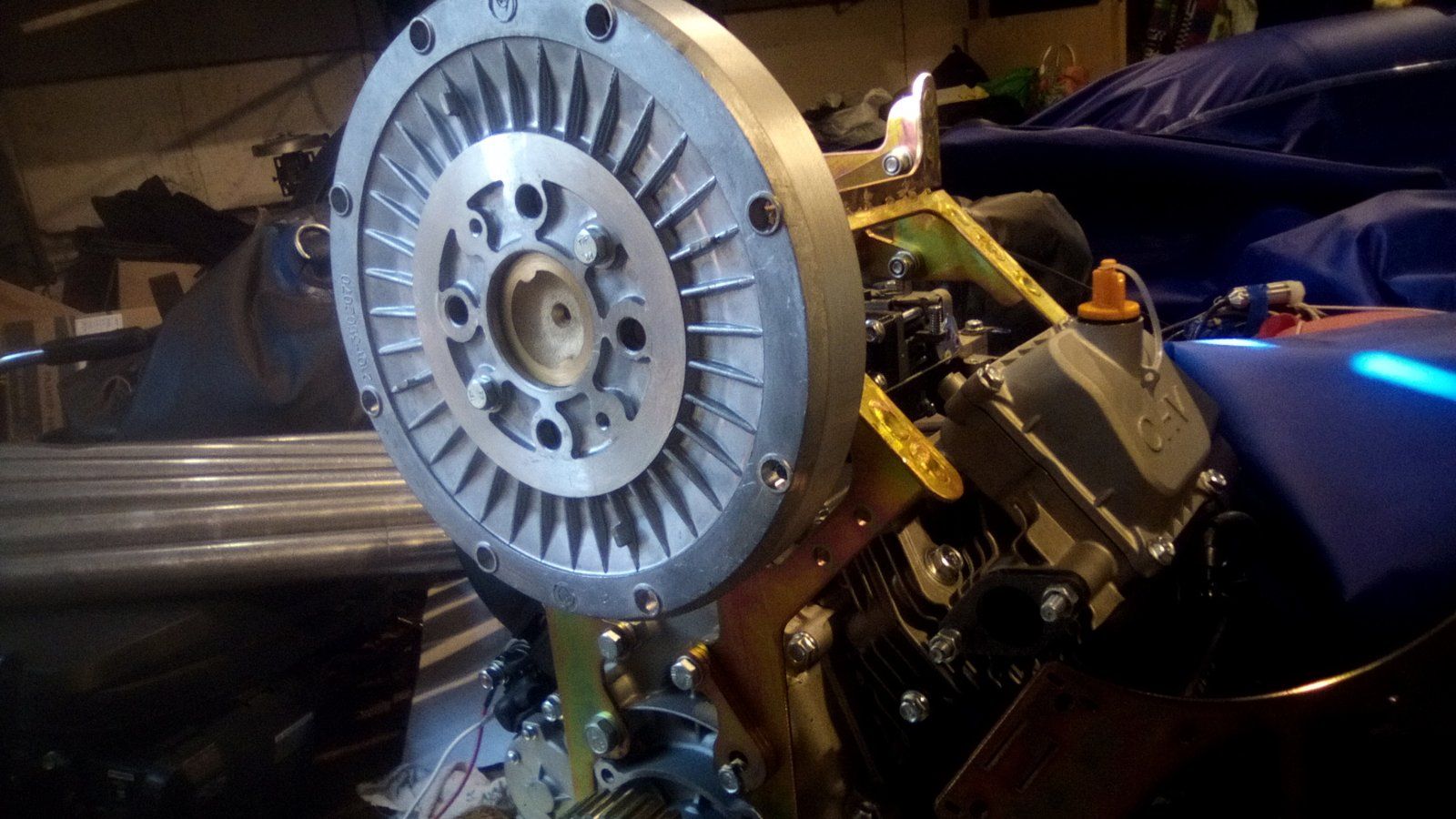

У мотора вообще такой стороны нет, где имеет выход моторная передача. Нет и её фотографии.
Первая сторона, она же правая, показана на фото. На второй, левой стороне, генератор и ведущая звёздочка главной цепной передачи.
Между ними была коробка передач, которую я выпотрошил.
Вы не взвешивали двигатель с выпотрошенной коробкой ?, очень хочется знать вес .

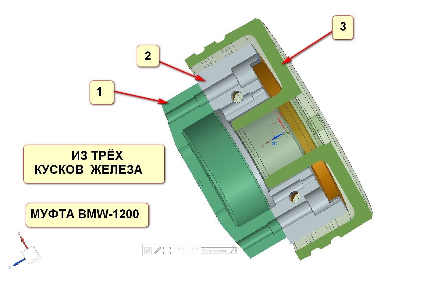

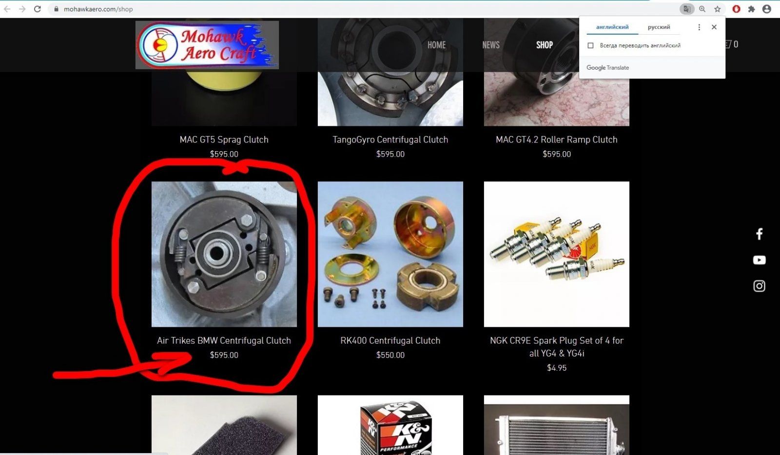

ПРУЖИНЫ СЖАТИЯ
Дорогие муфты там у неХ .
Какой-то винегрет.Пружины,муфты,сечения.
кому до этого есть дело?пиши в личку,приезжай.
Кофе,мороженное за мной.

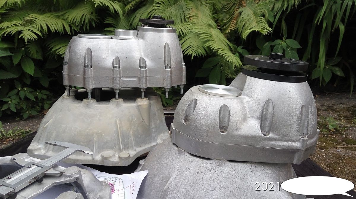

Доработка плиты HONDA L 15 болгаркой и получаем плиту ВАЗ ВЕСТА блок 1500 - 1800 сс размеры крепления КПП аналогичные .
Всем привет.

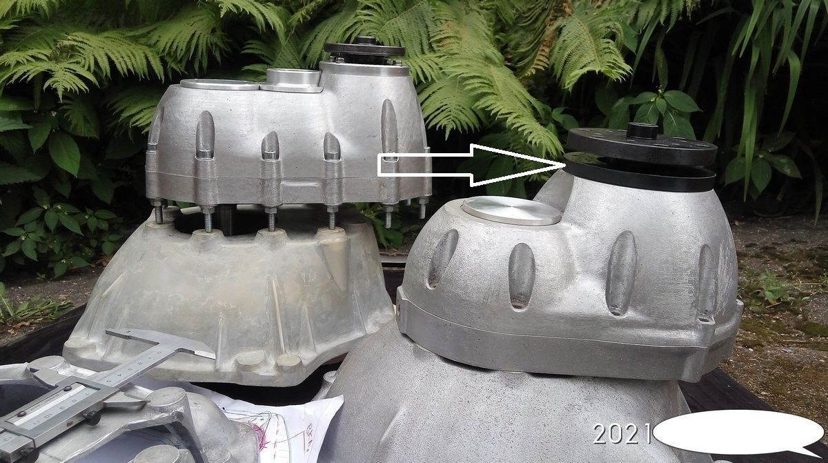

А чем обусловлена толщина выходного фланца? Крепёж М6, А толщина как для М12 🙂 Или это бортовой редуктор ЛуАЗ? Тогда вопрос снимаю.

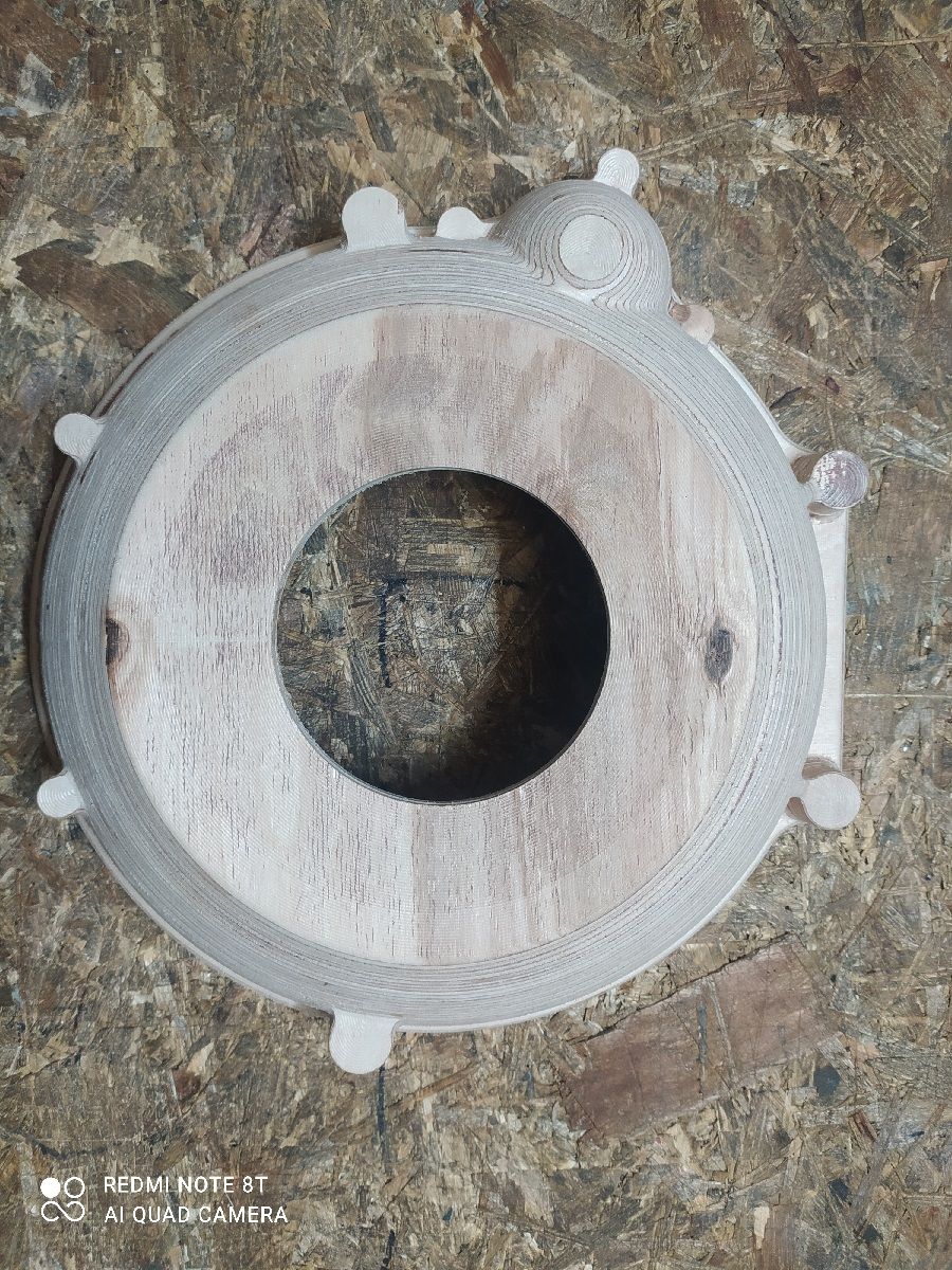

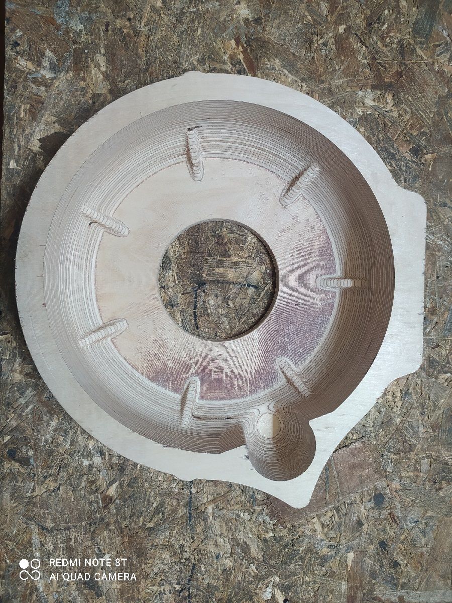

Вот модель которая в литье ставится на МАХО 600,пишутся программы обработки,делается оснастка и получаем качественную плиту.
Приезжай на кофе.
немного еще размышлений и пояснений.
Когда у тебя станки работают по 12 часов.то ты должен расставлять приоритеты.
И дать работнику болгарку и что-то там дорабатывать...тогда на хрен конструктор?

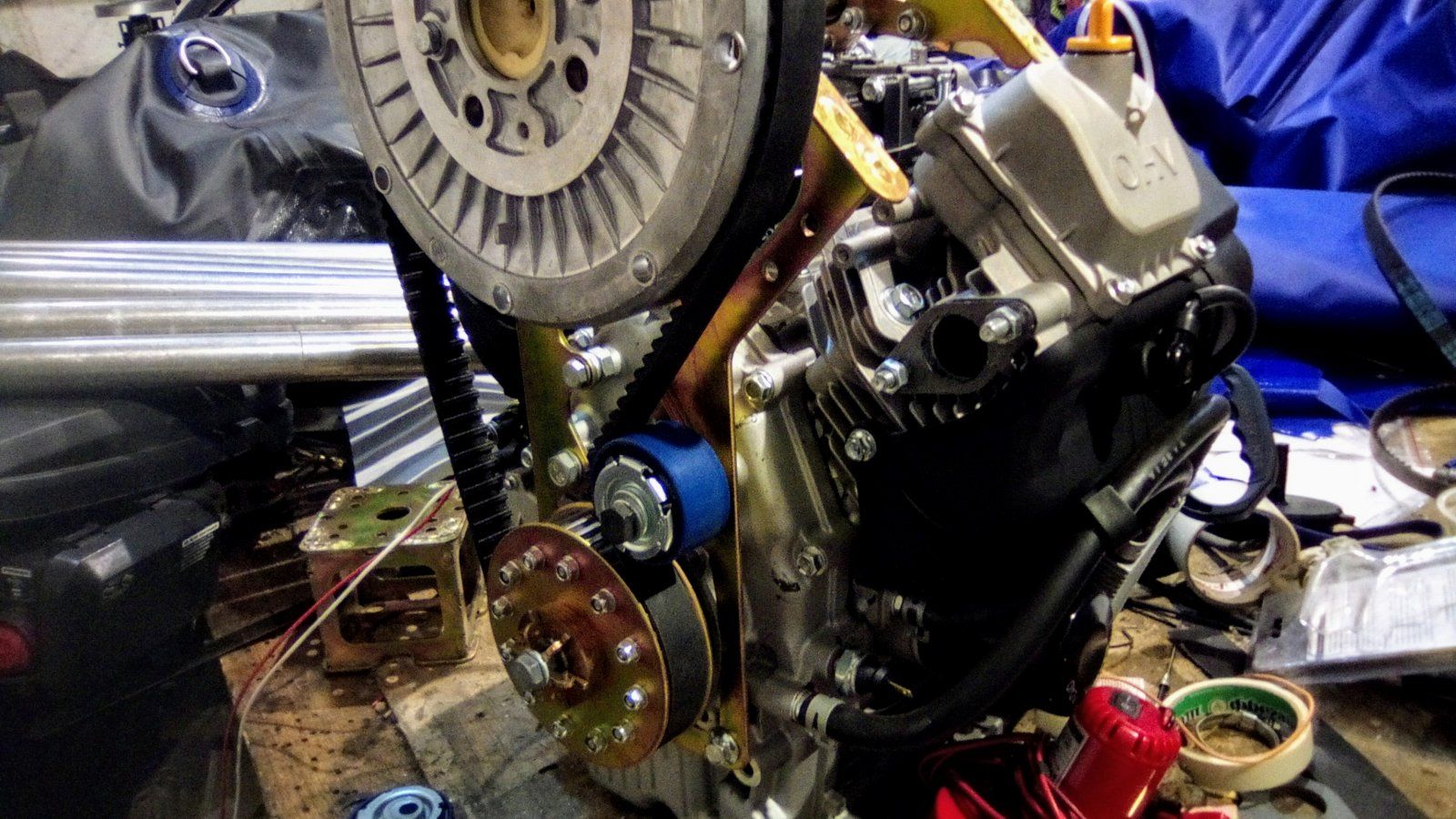

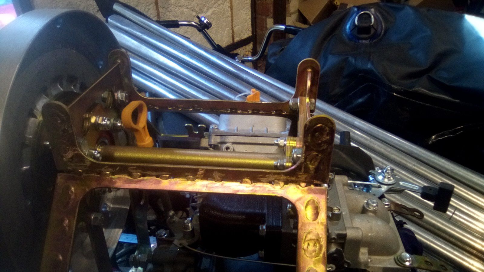

Ременный редуктор на мотор Лончин-764
Конструкция похожа на Лифан-27, однако отличаются точки крепления рамы.
Ремень от ВАЗ-2110 136х25,4.
Интересно, сколько всё это весит?
Взвешивал комплект для Лифан-27 на установку с карданным валом, по образцу Жука-4. Комплект включающий карданный вал и раму под двигатель, около 15кг.
Чуть позже взвешу без рамы и кардана
А всё , вместе с мотором. На фото выше.
Мотор с редуктором зашкалил за 50. Наверное где-то 55кг, это без глушителя.
Целого редуктора в сборе не нашлось, взвесил некоторые детали.
Рама 2050г
Ведущий шкив 2000г
Подшипники с корпусами 1200г
Ведомый шкив 1350
Ролик натяжной 250
Ремень 120
Ось шкива расчетно 700г
И болты где-то 50
7720 редуктор.
Если переделать раму, корпуса подшипников, ведущий шкив на алюминий, то редуктор будет на 2кг легче. Но существенно дороже. Надобности не вижу.
