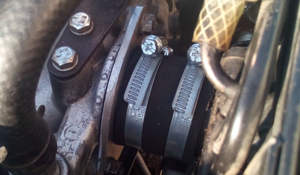

Многие эксплуатанты сего девайса столкнулись с проблемой выхода из строя переходников на дуал карбах. И проблема оказалась совсем не копеечной. Под заказ в течении месяца-двух!! - цена за одну эту фигню доходила до 80$ среди актуальных предложений рынка, с известными случаями и кидалова при этом ... . Китай предлагал за 12$ - пару подобных изделий, НО не совсем таких, установка которых могла иметь не только гемор при установке (у оригинала смещены крепёжные отверстия), но и в результате свободного крепления создавало бы дополнительный определённый риск. За изготовление с нуля такой детали готовы были взяться несколько отечественных производственников, но цена на прессформу, технологически необходимую для этого (в районе 1т.$) - интерес свела на нет.
Покопавшись на форумах выяснил, что и у автомобилистов проблема эта всплывала довольно часто и решение проблемы приходило просто к замене типа этого переходника.
Переходник:
Китайский "аналог"
Пример альтернативного переходника
Размеры:
Размеры альтернативного переходника
Заготовка
Изделие:
Далее всё просто: бензо- масло-стойкая труба 42х52, хомуты.
Цена вопроса: 😉
20$ фланцы (2шт.)
6$ метр! тубы (42х52)
3$ хомуты (4шт.)
Итого 29$ за обе.

Было так:
Стало так:
Длинна отрезка трубы для одного фланца 37 мм.
На 14 мм длиннее получается общая длинна переходника. (возможно придётся что-то соответственно удлиннить).

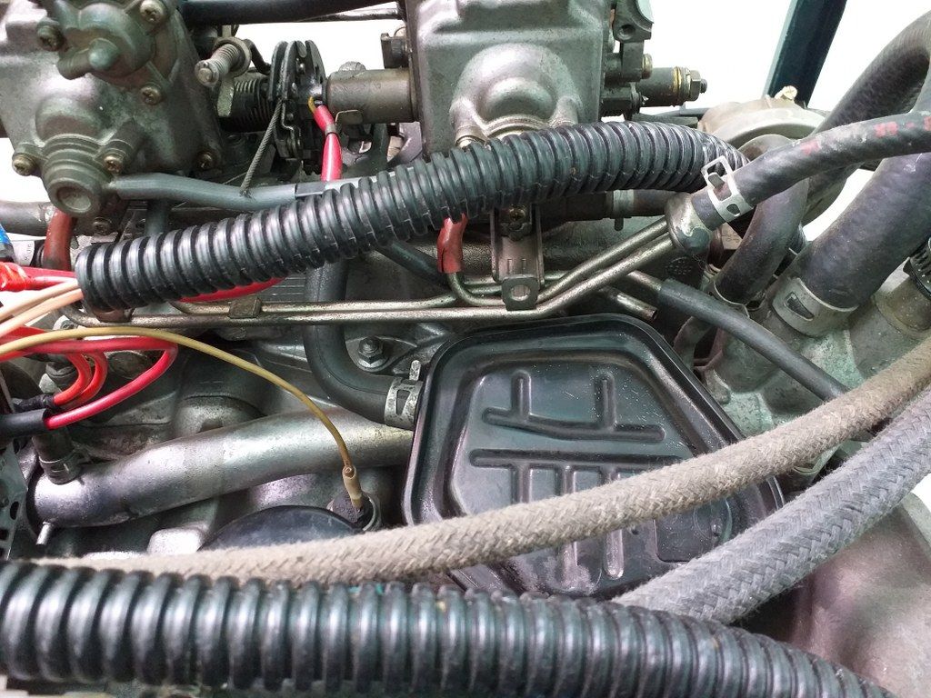

А что делать с этими трубками ,при работе двигателя там ничего не происходит ? Заглушить их может.
    177,4 КБ · Просмотры: 517
У меня заглушены.Ничего не происходит.Работает нормально.Три раза тьфу! 🙂
Уточните: какие именно? Если речь о металлических: на схеме вакуумного оборудования видно, что участвуют в синхронизации давления в карбюраторах. Соединить соответственно, лишнее выбросить.

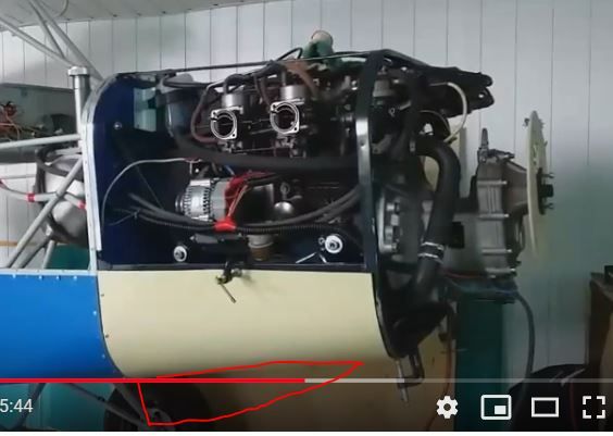

Парные трубки тогда соединю ,пускай себе синхронизируются ,тросик только одел ,поэтому торчит ,только завёл двигатель. Кстати ,довольно нормально капотируется на самолёте .я думал вообще чемодан будет . Только стартер торчит нехорошо ,но тоже можно что нибудь придумать.
А можно фото самолета  с двигателем?И запуск двигателя на видео? Очень интересно.
Капоты пока не собрал ,но общая форма вырисовывается.
https://www.youtube.com/watch?v=4aoT7gNpFM8&t=67s
снизу ковш ещё надо делать, что бы воздух отсасывать из подкапотного пространства.
Площадь выхода должна быть в 1,5..2 раза больше входа в двигатель.
при этом эту площадь желательно считать поперек потока, а не под углом.
