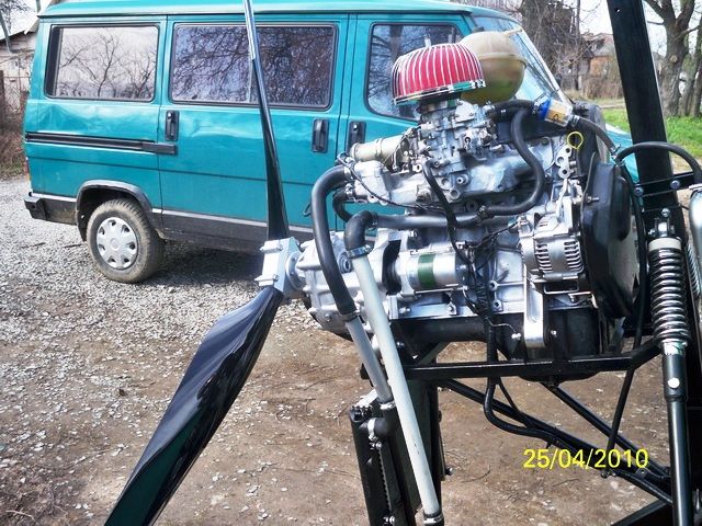

Вопросы по амортизаторам.Были такие
    84,4 КБ · Просмотры: 196
    96,3 КБ · Просмотры: 206
Потом такие
    102,7 КБ · Просмотры: 184

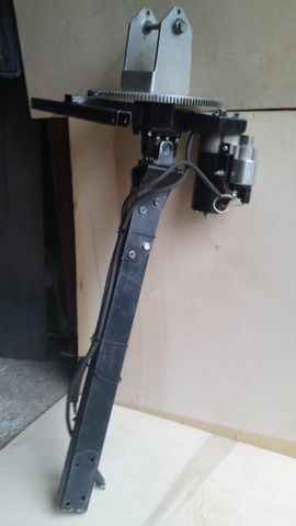

Потом от них отказались за ненадобностью.Была и вот такая раскрутка от бензопилы
    82,2 КБ · Просмотры: 173
Раскрутила до приличных оборотов(не было тахометра ротора)пару раз,потом сгорело сцепление.Бросили затею(может и зря)т.к.никогда не летали,и не знали поднимется ли аппарат вообще в воздух.Чтобы не тратить время,пошли от простого,стартерная раскрутка.Ну и головка ротора
    14,4 КБ · Просмотры: 177
Все аппараты летающие,сейчас четвёртый.Просто хобби.Раннее колёса были от тележек,заменили подшипники.Потом поменяли резину.И всё стало отлично.Колёса прилично легче,чем заказные.Головку ротора,сделали стандартную,т.к.надёжность людям не докажешь.Колёса тоже заказные,так крассивее

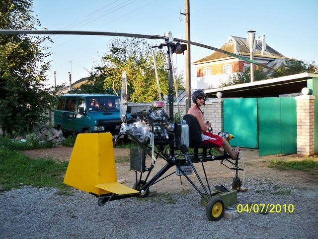

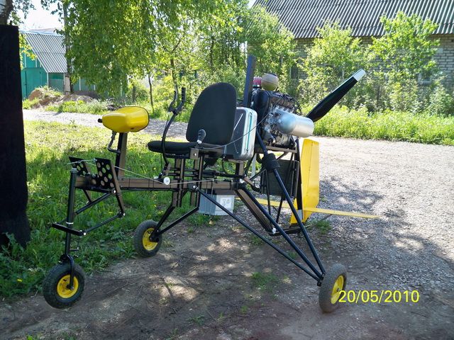

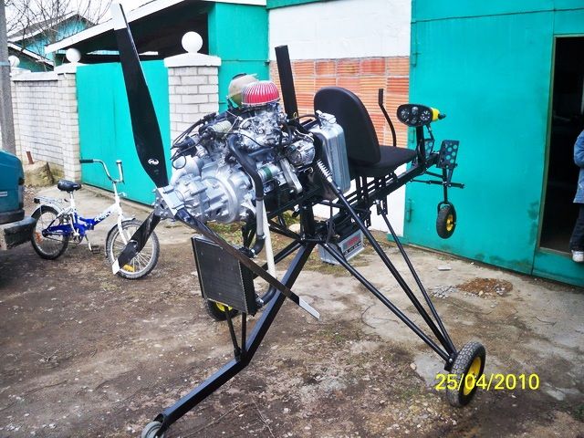

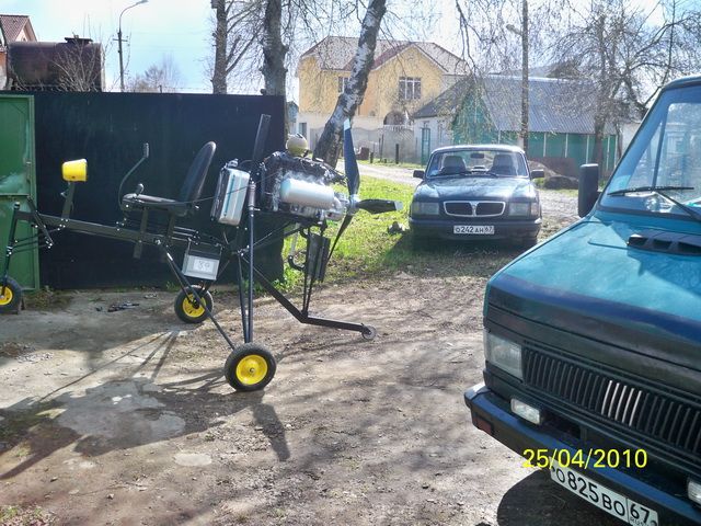

Да,с кем-то путаете.В Тверь мы поехали впервые взглянуть на автожиры в живую.Наш аппарат уже был построен.На фото есть даты,обратите внимание.Когда мы приехали в Тверь,Вадим Александров испытывал ротор "РУС",но тогда поднять аппарат не получилось.Продемонстрировал полёт на "Доминаторе".Полёт,конечно понравился,правда конструкция "домика"показалась нам очень жидкой,предназначенной для идеальных ВПП.

ну вот, цепь событий восстановилась  🙂
его пальчиком толкаешь, а он как студень - туда-сюда качается и поскрипывает... вблизи узлы посмотрел, хлипкие-хлипкие, но летает по месту - шикарно

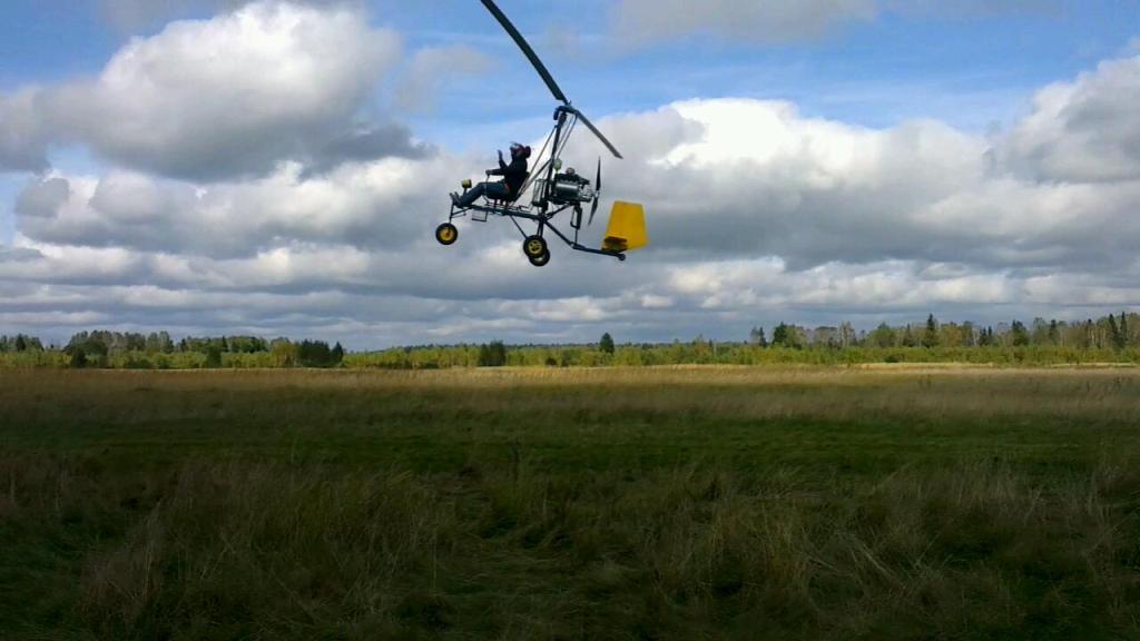

Нет,не секрет.Дело в том,что у профиля 8Н-12, очень узкий диапазон установочного угла.Возможно поэтому, многие обрезают заднюю кромку, тем самым изменяя профиль.Угол больше,ротор не добирает обороты,чуть меньше,высокие обороты ротора, взлетает на большой скорости в сопровождении с рысканьем.Нам пришлось долго на практике подбирать этот угол,а также загрузку профиля.На первом аппарате сделав несколько удачных подлётов, решился пойти на круг.Набрал высоту 120 метров,пролетел над полем и начал разворот над кромкой леса.Неожиданно задул сильнейший ветер.Ручку управления начало раскачивать из стороны в сторону с нарастающей амплитудой.Опыта ноль, ощущения непередаваемые.При уменьшении газа,раскачивание ручки уменьшается,аппарат начинает вертикальное снижение на лес.Ручку от себя, автожир ныряет носом вниз всё же продвигаясь к полю.Но набирает скорость и начинается всё заново.В общем нырками с горем пополам дотянул до поля.Аппарат посадил вертикально,развернув боком к ветру.Посадка получилась довольно жёсткой,но конструкция,к нашей радости,выдержала удар без повреждений.Анализируя случившиеся ,пришли к выводу,что это были колебания флаттерного типа, и что лопасти не догружены,слабоваты на кручение.Заменили стальные грузы на латунные и увеличили диаметр переднего до 8мм.После доработок проблема исчезла.Летал в ветер и по сильнее,позже и на двухместном вдвоём .Сейчас в профиль РУС,в переднюю кромку вставляем латунный пруток 8мм,длинной 1,5м,предварительно сняв сегмент по всей длине,чтобы груз плотно вошёл в профиль.Второй груз диаметром 10мм той-же длинны вставляем в профиль и фиксируем резьбовой пробкой длинной 80мм.Грузы,пробки,каждая лопасть тщательно взвешиваются на электронных весах и точно подгоняются по весу.После окончательной балансировки фиксируем грузы и пробку.Дополнительно на расстоянии 40мм от конца лопасти делаем поперечное сверление 5мм через переднюю кромку проходя  два груза и пробку,нарезаем резьбу и вворачиваем шпильку М6,лишнее обрезаем.Второе сверление делаем на расстоянии 150мм от первого,фиксация дублируется.Имейте ввиду,что разница в весе пустого профиля,может доходить до 180г.Разницу устраняем вставляя полоски оцин.стали 0,5мм в профиль по всей длине лопастей.Полоса вначале лопасти фиксируется заклёпками,а в конце делается боковой отгиб так,чтобы концевая резьбовая шпилька прошла через отгиб.Фиксация получается очень надёжной. Законцовки лопастей запениваем,профилируем и покрываем тонким слоем авто-шпатлёвки,зашкуриваем,красим.Как бы так.
