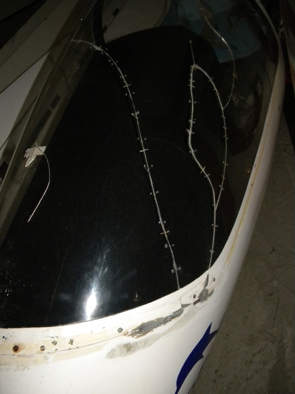

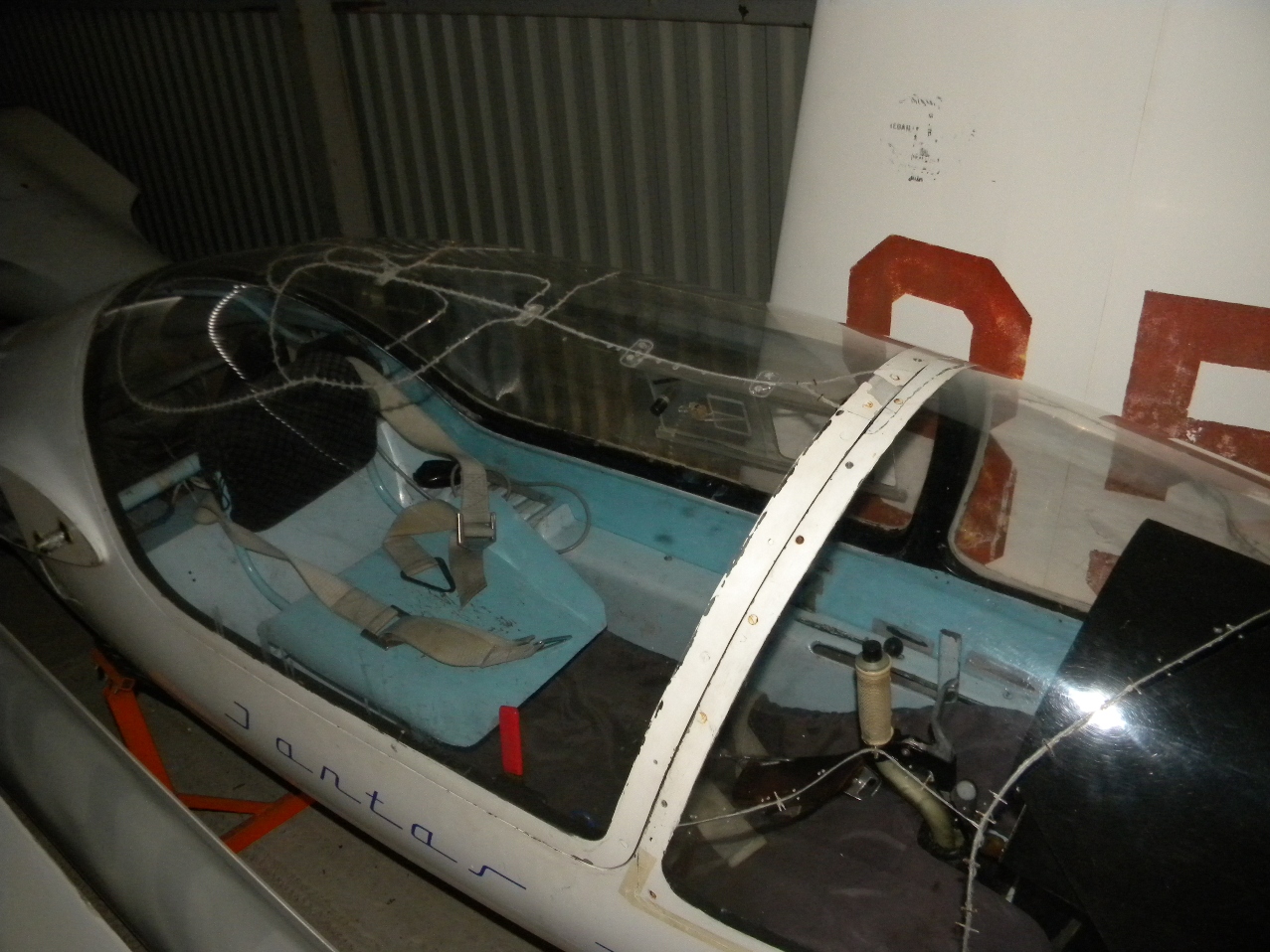

Косметический ремонт планера.
Возникла аналогичная задачка. Основной вопрос - замена фонаря на 1-й Янтарь (и съемную часть и козырек). Если кто знает, то это для бывалого 125-го с Бузовой.  Никто не в курсе, возьмутся ли поляки за изготовление этих стекляшек и сколько попросят? Я им письмо написал, не отвечают что-то пока...
