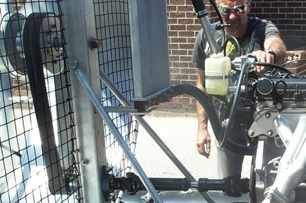

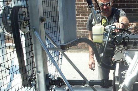

Картина следующая:
Есть винто-вентилятор Козина, предназначенный специально для СВП, диаметром 135см, выкрученный на оптимальные 30 градусов на 0.75R.
Дмитрий Долгов приводит таблицу расчетов, из которой следует что на Черновском редукторе 1:2.5 винт раскручивается до 5500RPM, потребляя при этом 128 л.с
Точно такой же винт у меня,  с тем же углом установки лопастей 30 градусов. Редуктор в соотношении 1:2.5, но зубчато-ременный, с  карбоновым Поличайном GT2. Выкручиваю мотор до тех же 5500RPM. Но мой мотор значительно мощнее. На 5500RPM по динотестам он выдает 142 л.с. У Долгова же - 128 л.с.
Вопрос - куда девались 14 л.с?  Почему мой более мощный мотор не раскручивает винт дальше?
Мои догадки примерно такие. Увы, я не специалист в проектировании машин. По этому я могу лишь догадываться. У Чернова даже на усиленном редукторе, между мотором и выходным фланцем, к которому цепляется винт, крутится железа не более 1.5 кг (стакан, резиновая муфта, шестерни и фланец). У меня же железа крутится минимум  кило 6 (кардан, промежуточный вал, немаленькие по размеру шкивы и даже ремень весом в полкило). Это сжирает половину, если не больше тех самых потерянных 14 л.с. И плюс вот статья Шкромады про КПД зубчатоременных передач - 0.87 против косозубых 0.97 тоже дополняет картину.

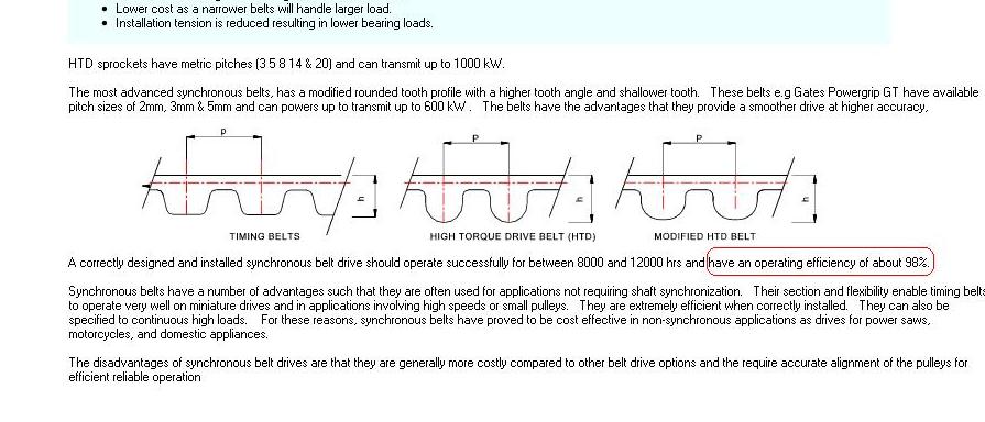

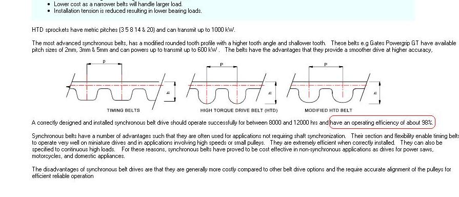

Ничего я себе еще не ответил. Я спрашиваю - откуда взялся КПД 0.87? Вот же, в иностранном справочнике, по адресу
http://www.roymech.co.uk/Useful_Tables/Drive/Timing_belts.html
указано "A correctly designed and installed synchronous belt drive should operate successfully for between 8000 and 12000 hrs and have an operating efficiency of about 98%."
