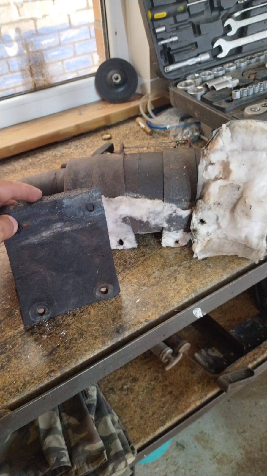

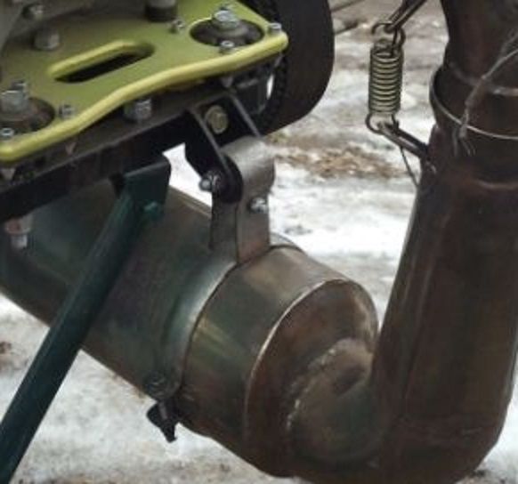

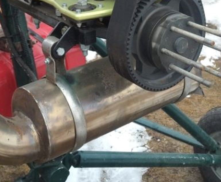

Подскажите пож, где/с чего подобные кронштейны найти/приспособить ?
Хомуты , которые на банку одеваются с сайлентблоками интересуют

Да полоску резины из транспортерной армированной ленты мм 10 толщиной, два болта и всего то делов.

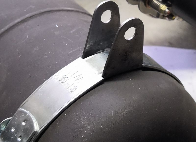

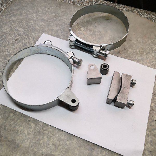

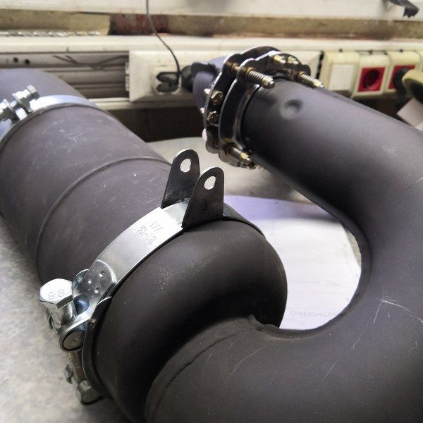

Я использовал силовые хомуты для гидравлических шлангов диаметром 131-139 мм.

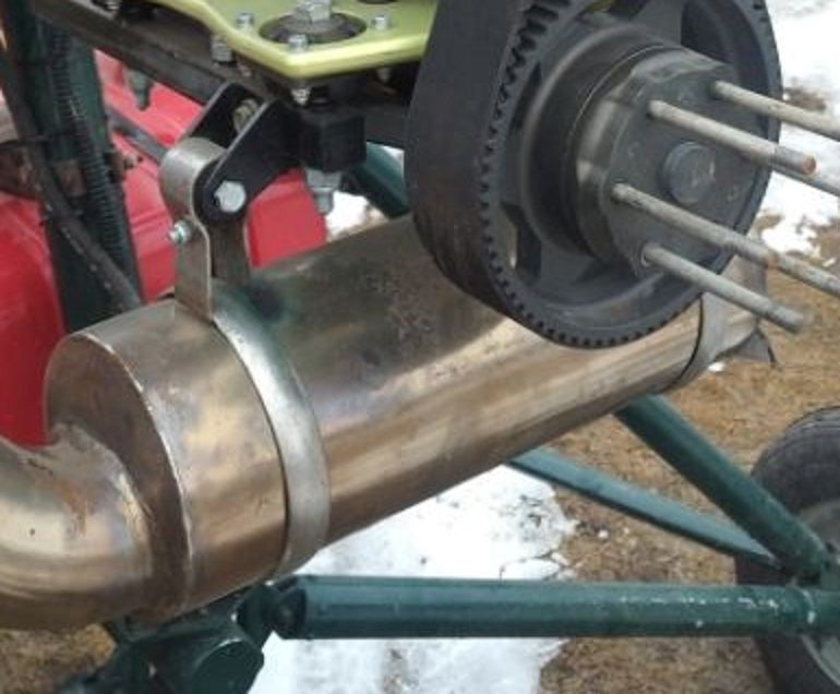

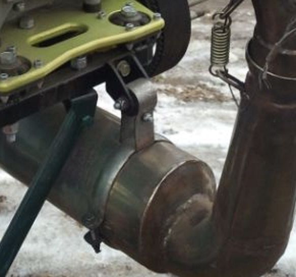

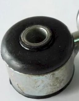

Приветствую всех!
Хочу сделать подвеску глушителя, как на этом фото. Но использовать в качестве аммортизаторов, сайлентблоки от стойки стабилизатора. Сами сайлентблоки закрепить на мотораме, а к глушителю приварить уши.
Вот только думаю, не жестковатые ли они будут?
Планировал подвесить на транспортерной ленте, но глушитель расположен близко к мотораме, и места для ленты не остаётся.

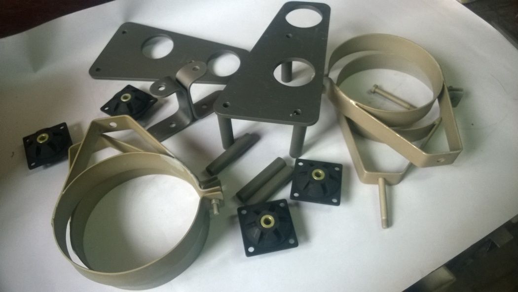

Думаю что варить к глушителю не очень идея. Поищите хомуты силовые. Они разных диаметров бывают.

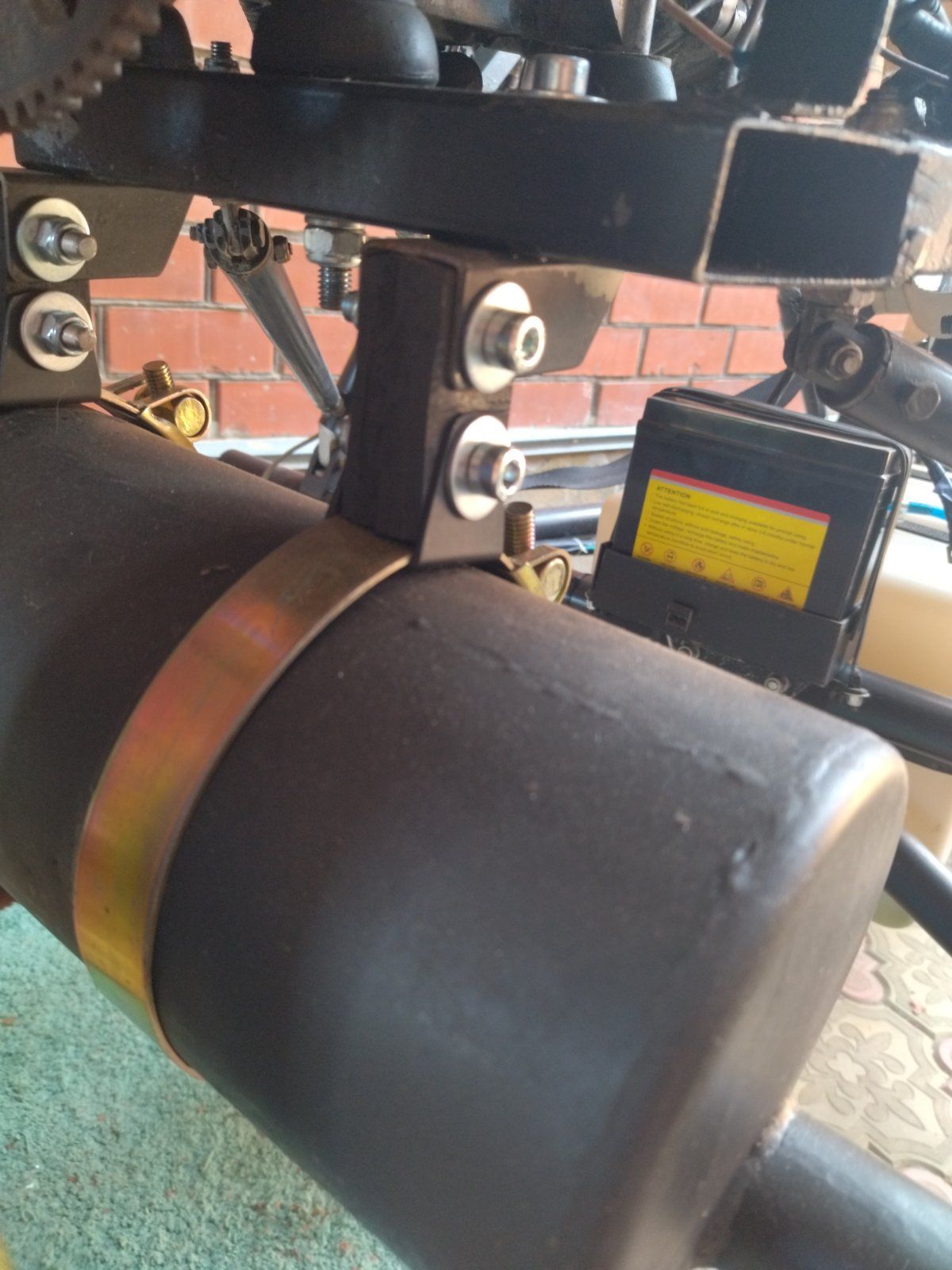

Я тоже думал стойки стабилизатора использовать. Потом на двойные полоски толстой транспортерной ленты повесил. Удобно - они любой длинны режутся.
Щас фото сделаю.
Кронштейны из квадратной трубы нарезал
