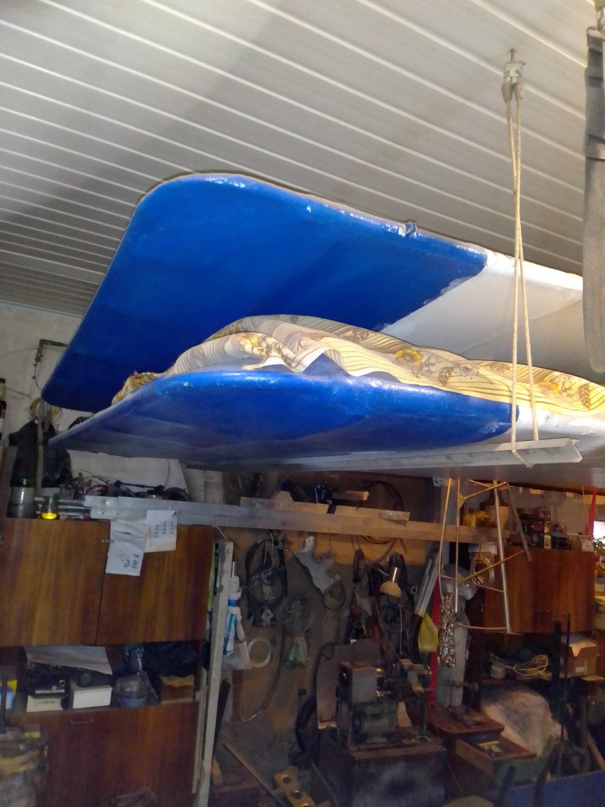

Алексей, привет! Предложение интересное, - не можем дозвониться, двенадцать цифр в тел. - никак. Вопрос: размах крыла, хорда,вес, диаметр и стенка трубы - лонжерона, рассчитано на какой вес? Подкосы входят в комплект? - Где находитесь?

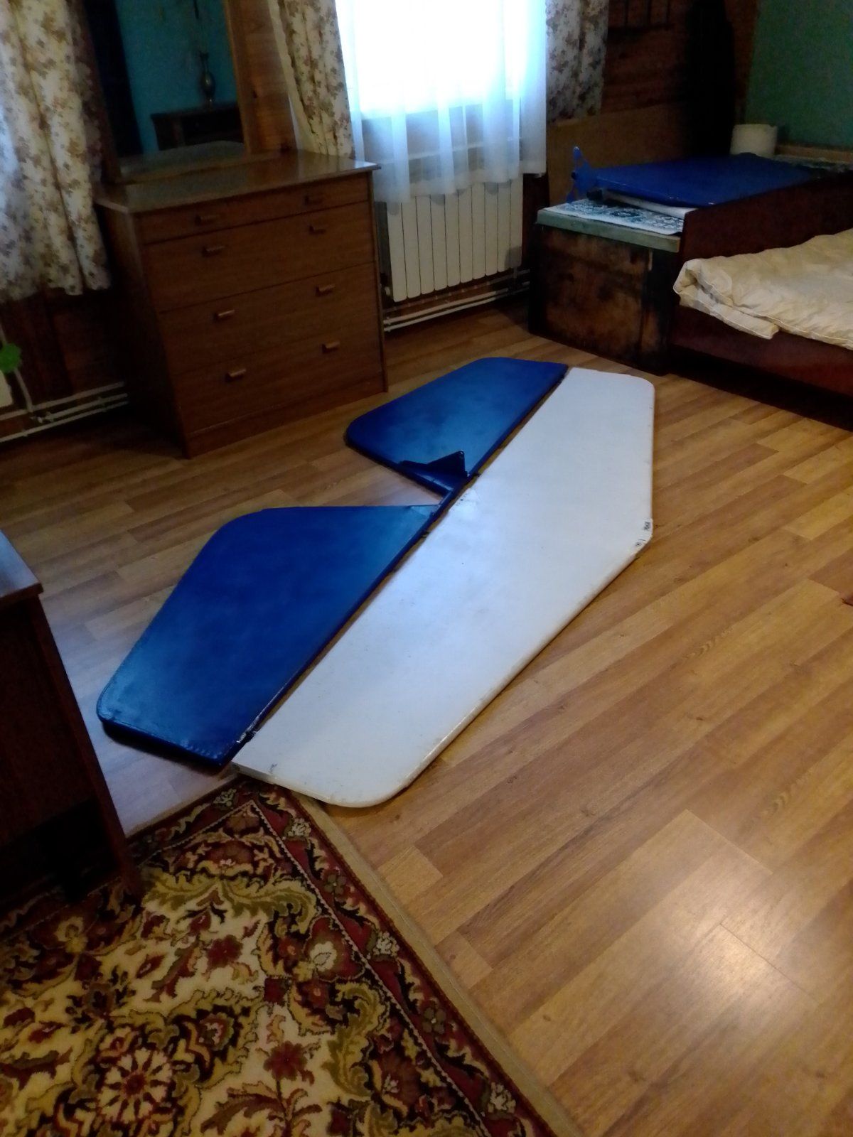

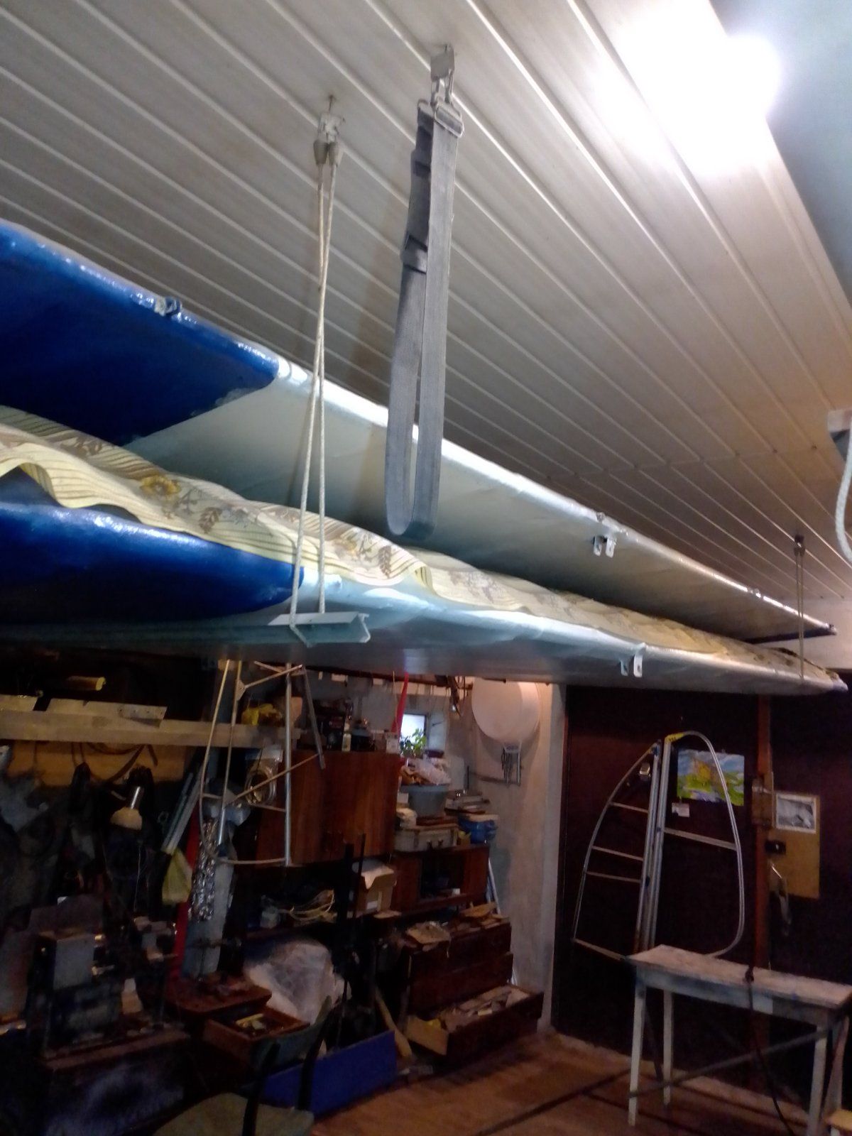

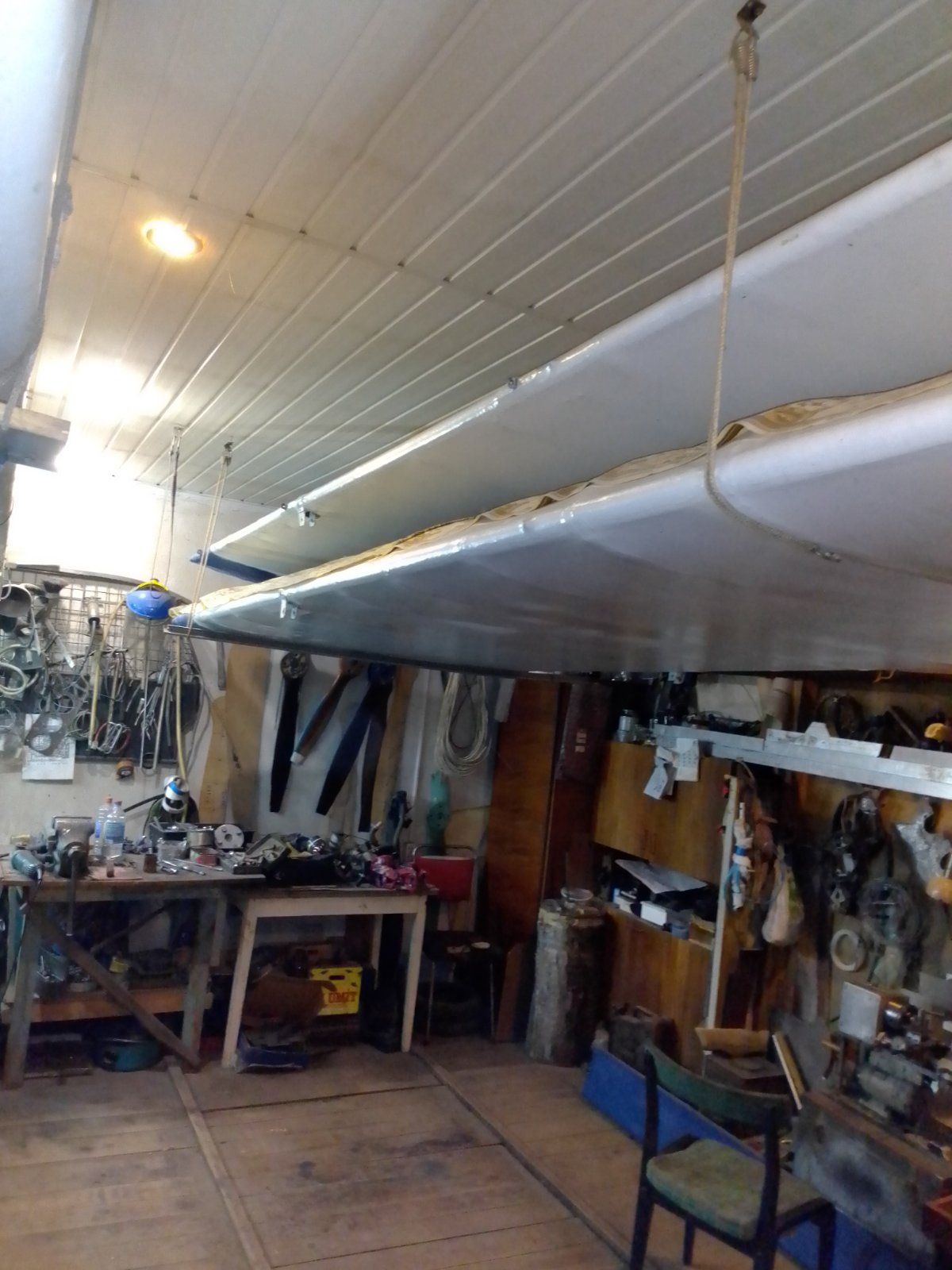

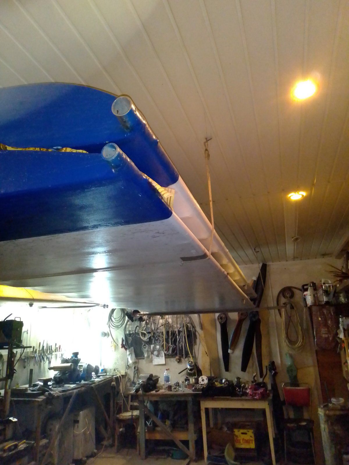

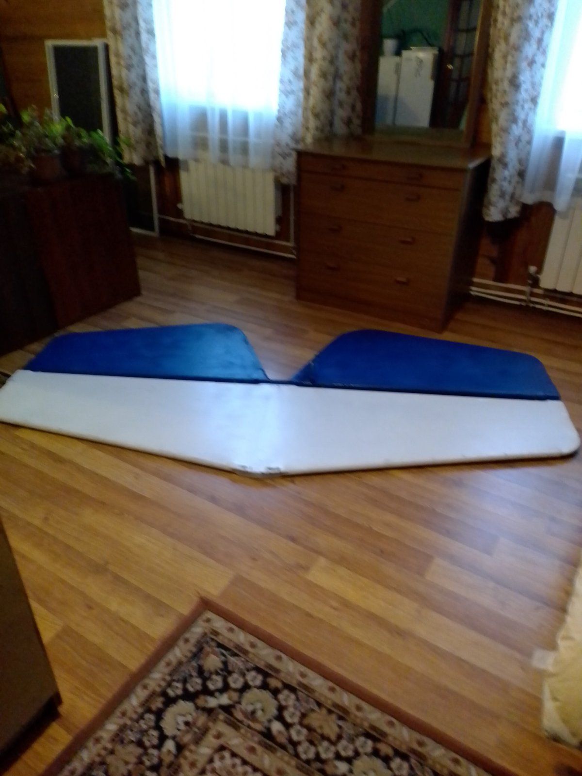

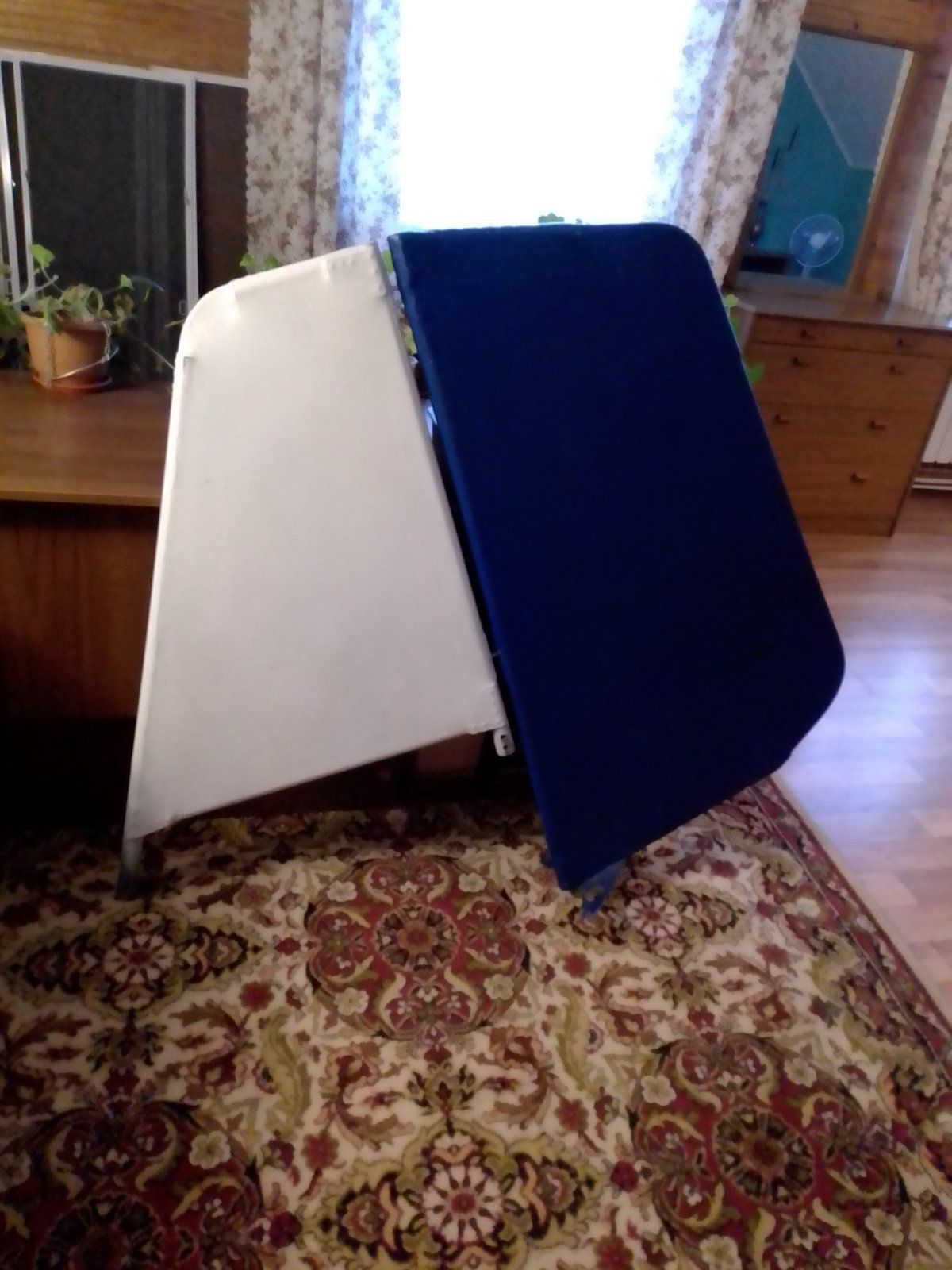

Телефон верный. Находимся в Беларуси (г.Гомель). Размах крыла 8.4м, хорда 1.35м, конструкция крыла - безлонжеронная, передние и задние кромки - несущие, трубы: передняя кромка - d = 50*2, задняя - d = 35*2. Подкосы не прилагаются. Эксплуатировался с полётным весом 240кг в течении 40ч.
Налёт конкретно не засекался. Взят приблизительно (на глаз). Фюзеляж задействован в другом проекте с плоскостями от планера ЛАК-16. Подкосы - там же. Предлагаемые к продаже крылья и оперение оказались не удел. Потому и продаются.
