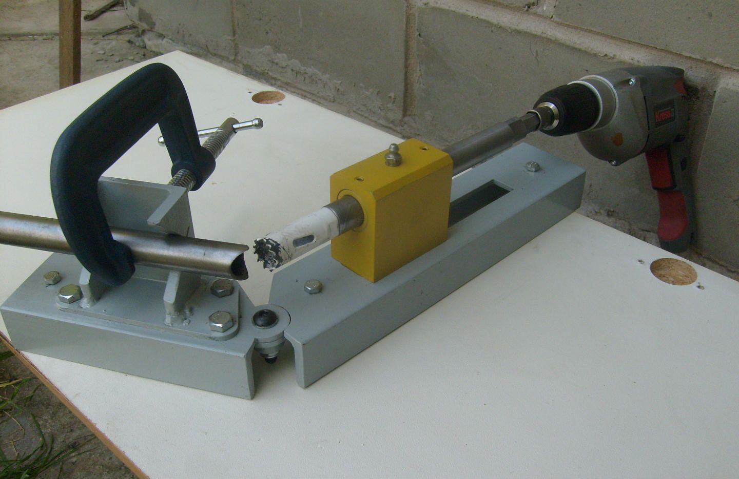

Вот, сделал себе станочек, для радиусной обработки торцев труб. Когда сделал предоплату мех.обрабатываемых деталей к нему, неожиданно узнаю, что разделка трубчатыми свёрлами не очень хорошее решение. Однако вскоре детали получил и доделал этот станочек. На сегодняшний момент произвёл разделку 6-ти труб. Пока доволен
Я купил полгода  себе  такой  станочек Российского производства за 9 с копейками тысяч рублей, вроде  все хорошо, все замечательно, но вот этих сверл замучался покупать. Сверла  "летят" как с добрым утром, больно разорительно. Хватает сверл на  5-8 резов. Что только не делали, и обороты  меняли, и всякие  масленные ванночки придумывали. В итоге плюнул, взял простую "болгарку" и спокойно обрабатываю все резы. А станочек так и валяется в углу  :)

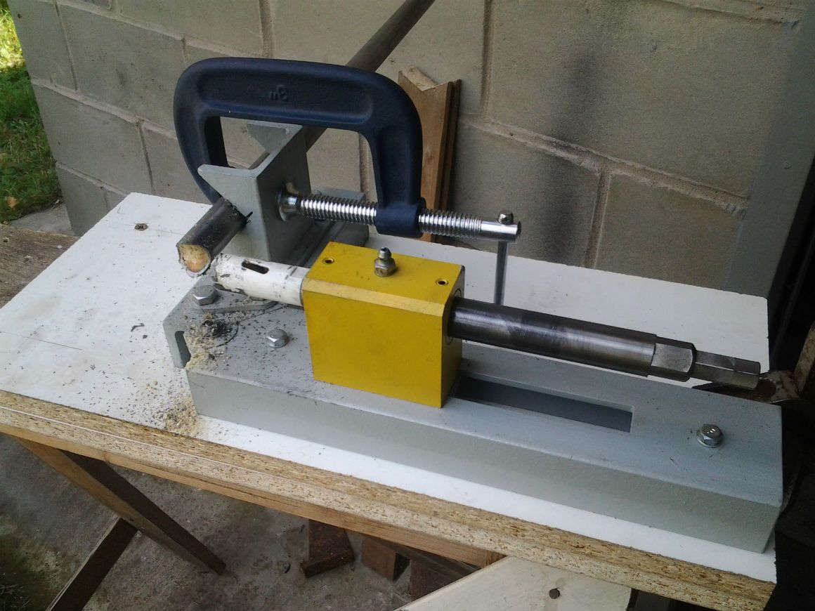

Как уже рассказывал, делал радиусную обработку торцев труб. До поры, до времени всё шло хорошо. Сверлил перпендикулярно трубу Ф20*2 трубчатым сверлом Ф20. Сверло немецкое 300 руб. Материал трубы Ст20.  Проблема появилась, когда стал сверлить тонкую трубу Ф20*1,2. Верстак с приспособой начало трясти. Я прекратил сверление. Стал опасаться за инструмент и всё остальное. Поскольку сию операцию делал на даче, то продолжение предполагалось через неделю, было время подготовится что бы что-то поменять. Первая мысль, это переточить сверло под большее количество зубьев, но это слабо реализуемый вариант и за неделю я бы не подготовился. Однако пришло другое соображение, в успехе которого я был очень уверен. Я решил забить в конец трубы, который предназначен для сверления, деревянную пробку, что собственно и сделал при наступлении ближайшего выходного дня. К большому удовлетворению просверлил без каких-либо сложностей, без тряски и достаточно мягко. После сверления пробка выбивается. Мне её хватило ещё на два сверления, для продолжения работы пришлось вырезать новую
Предлагаю фото для наглядности:

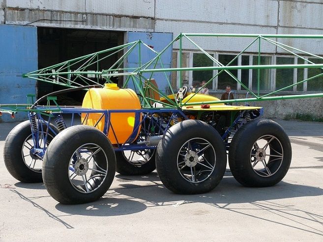

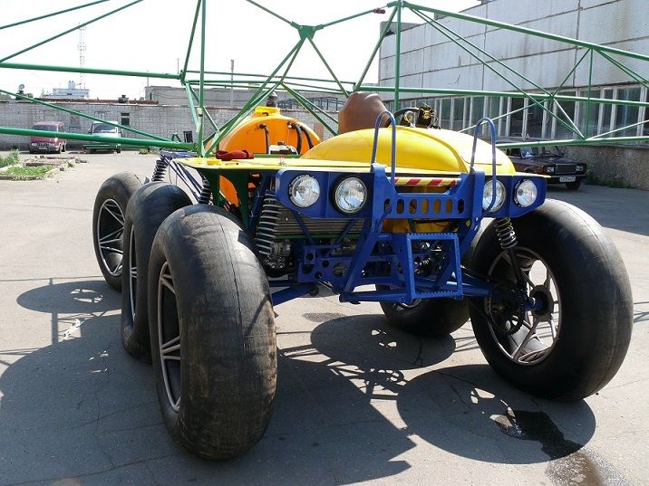

У нас тогда было три заказа, вот на такие машины ,делали плагиат самарского производителя! Тогда нужно было раскроить  из листового металла много, для этой машины  ,а лазерного раскроя не было в городе (2008г.) хорошое решение было купить плазморез ручной и сделать для него стол с пантографом,жаль фоток нет!
Делали чертежи на миллиметровке ,вырезали макеты и шупум водили по макету, а на втором конце пантографа, был закреплена  горелка плазмореза ,на источнике вывели управление педалькой (вкл). точность была 1мм ,что собственно нас устраивала
На втором фото видно ,все вырезано в гараже ручным пантографом! Правда ,звездочки мы все же купили ,на нашем пробовали ,однако точность не та! :-?
Тогда еще была мысля сделать приспособу ,для резки трубочек фасонно для плазмореза этого, чисто механическую ,может многие помнят как работали токарный автоматы,с механическим программированием  :)  на том же принципе и мы хотели!
