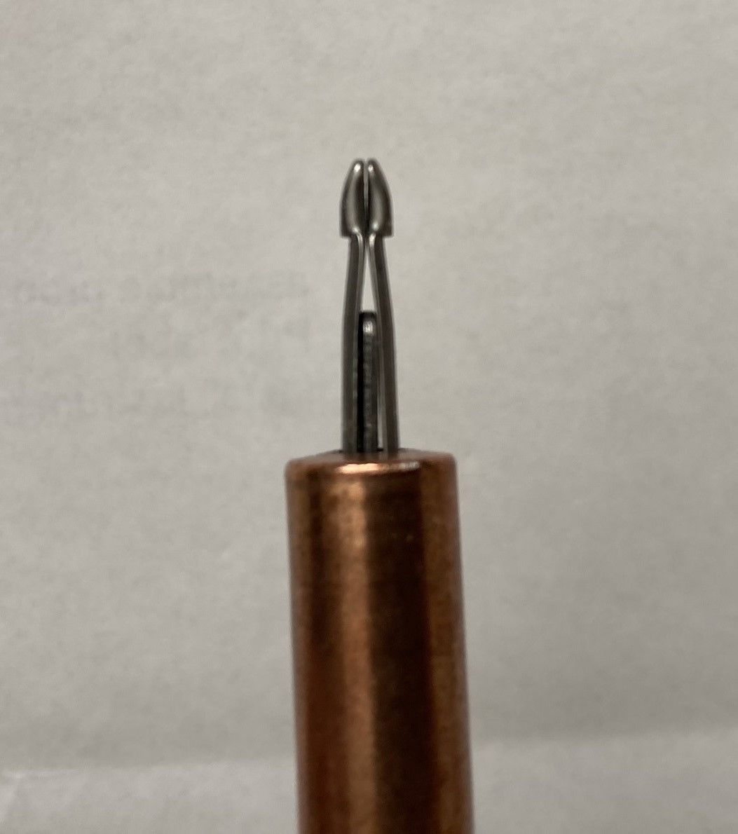

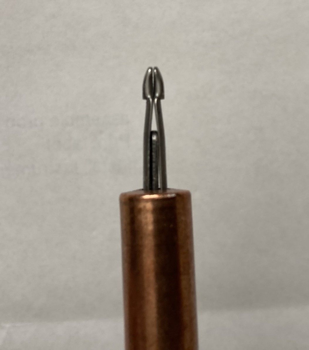

Не поленился и померил клекосы местного производства. Направляющая-разделительная пластинка 3мм, захваты, когда клеко сжат в щипцах, тоже 3мм. Так что должны влезть.

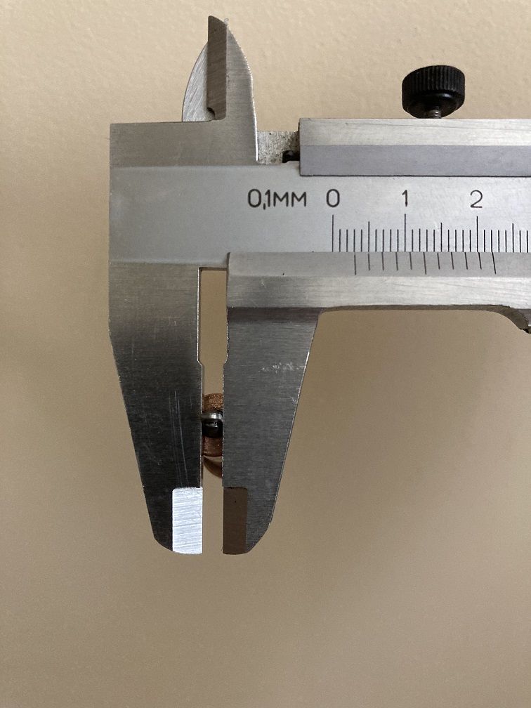

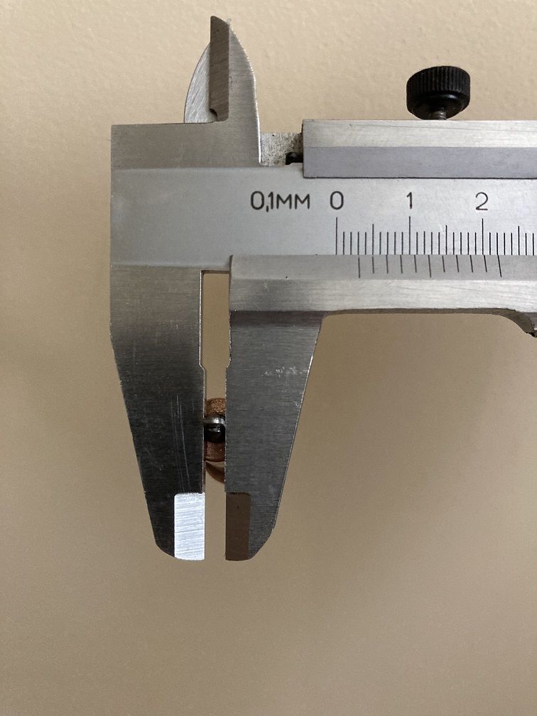

Так он и должен быть. На моей фотографии клеко с номинальным диаметром 1/8" (3,2 мм), а фактический диаметр 3 мм. Тоже древние со Спруса, лет 20 назад покупал. И так у меня на всех размерах - клеки чуть меньше номинального диаметра.
Таки штангель нужно повернуть на 90градусов.
Для заклепки 3.2, отверстие должно быть 3.3, а зазор в 0.3мм не великоват?

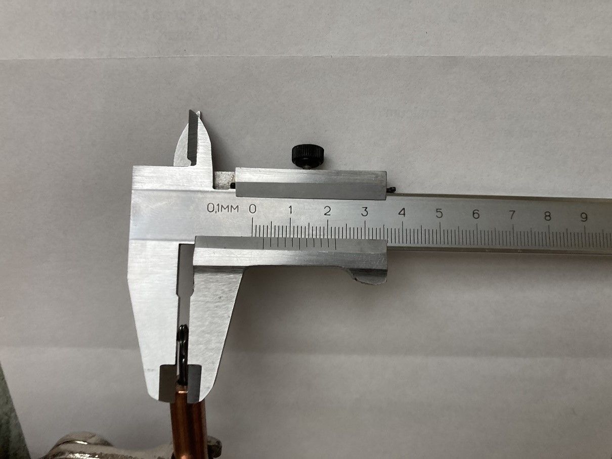

Нужно не только штангель повернуть на 90 градусов, а еще и клеко сжать щипцами. На фотке выше лапки-захваты расперты направляющей пластинкой. После сжатия щипцами они выдвигаются и сходятся, чтобы была возможность вставить их в отверстие. Вот в этом положении и измеряем.:

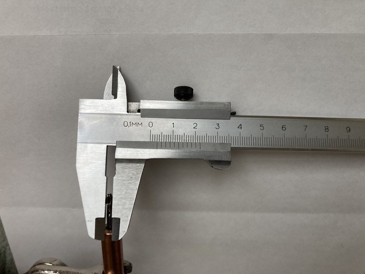

Вот и я об этом.Именно в этом положении у меня 3.2 :)
