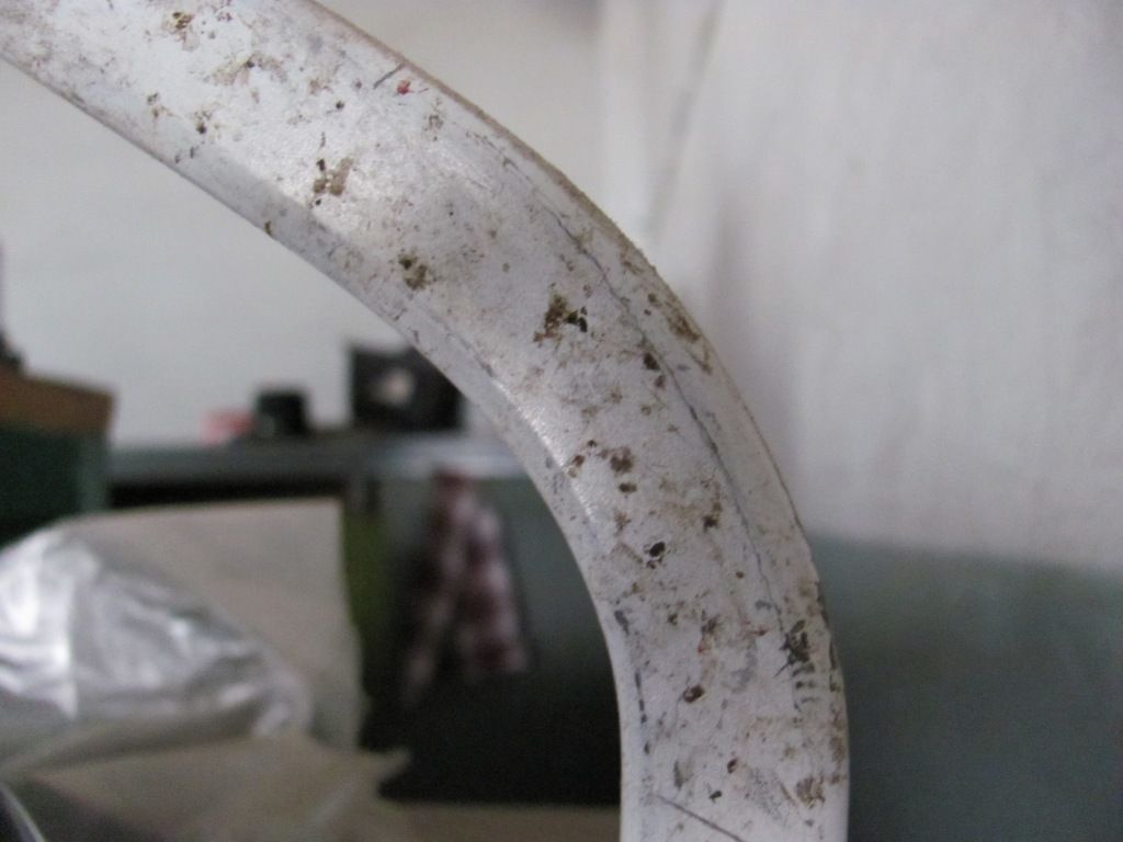

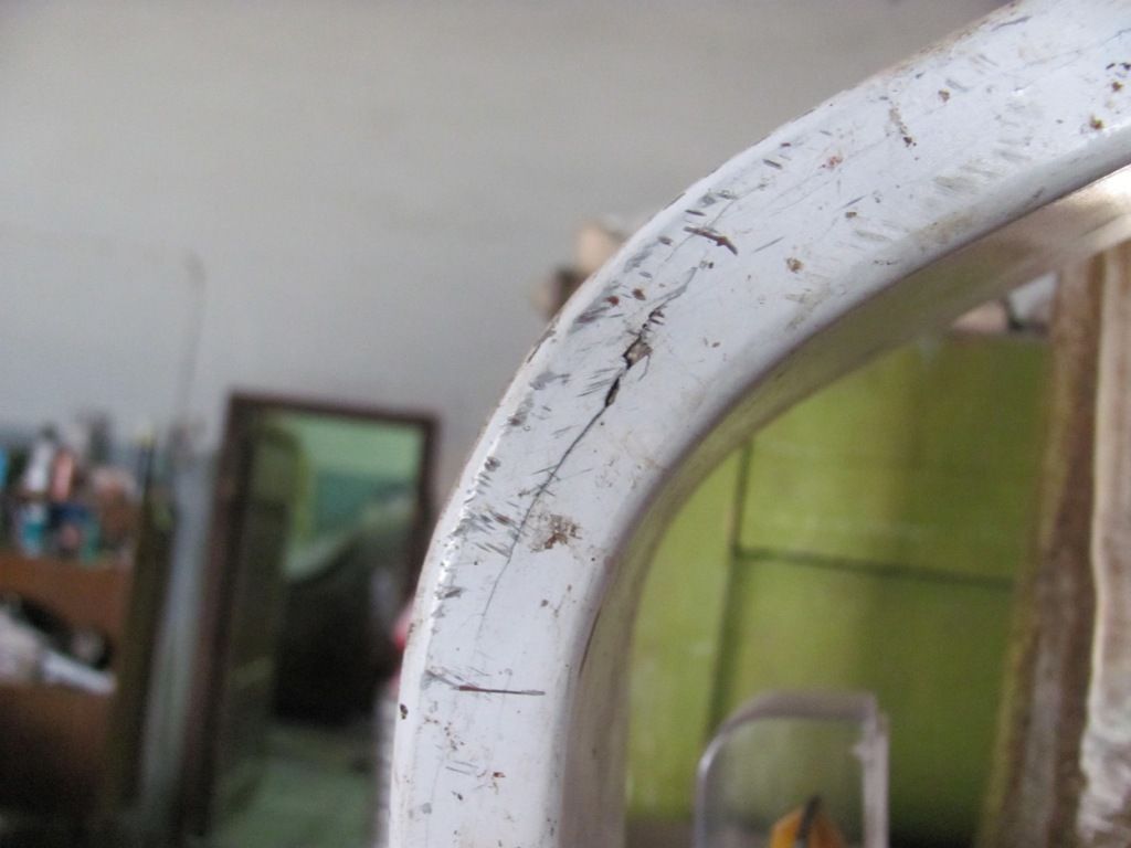

  Вопрос вот в чем, а как вовремя заметить трещину рессоры? Есть приемы, облегчающие это?
  Может быть существует оптимальный цвет окраски или еще что?
  Дефектация с керосином и мелом здесь, видимо, категорически неприемлема. А что тогда?  Может WD вместо керосина, только мел будет ли от него желтеть? (Да и вообще у WD может не быть необх. капиллярных свойств). Или известна другая не активная к пластику подходящая жидкость?
  Может дефект сразу бросается в глаза? Обстукивать в сборе видимо бесполезно.  Как оно на практике (и тем более в полевых условиях)...
В связи с разной конструкцией рессор видимых трещин может и не быть. Поэтому проверка отсуствия уклона вообще-то эффективнее. А трещину - увидите. Лучше она видна на белой окраске. Без всякого мела.
Согласен!
Но!!!
Процесс  развивается  так.
Трещина-изменение геометрии-поломка!!
Я знаю борты работающие с трещинами не один сезон!!!!
Следят за их развитием не растут ли.
Опасная игра!
К чему это приводит см фото.
Ремонт концевых нервюр и законцовок,в лучшем случае, и испорченный сезон стоят дороже! 😡

Очень поучительно. Т.е. хорошая рессора, прежде чем испустить дух, пожает сигнал наружу в виде трещины. В тоже время сохраняя определенную работоспособность, выручая самолет и владельца, давая ему какое-то время на принятие мер.
😉Да!
Хорошая рессора- отдубасив 2сезона на химии была проверена на стенде.
К удивлению никаких геометропрочностных  изменений не обнаружено! 😱
Принято решение.
Отмыть от мух.
Подкрасить.
Продолжать эксплуатировать. 😛

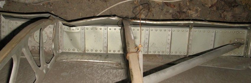

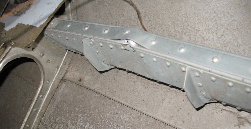

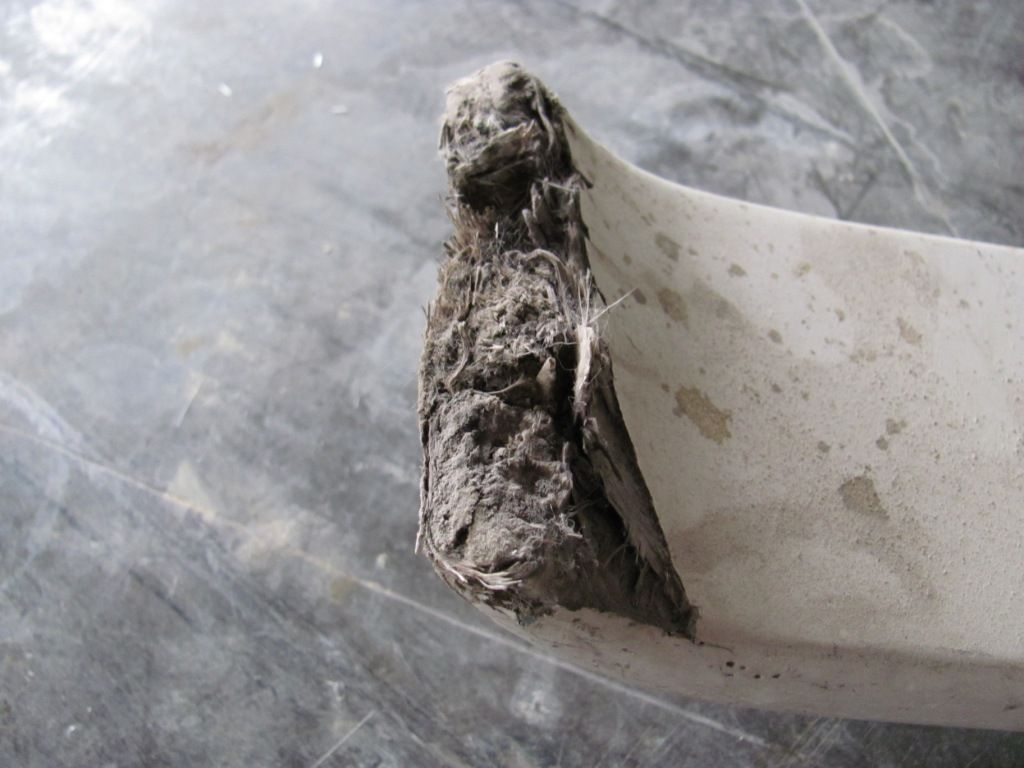

Я думаю, у эксплуатантов предостаточно фотографий поврежденных в эксплуатации узлов? Присылайте!
Спасибо всем приславшим за снимки. Непременно использую в дальнейшем.
Вот так разрушается задний лонжерон.
А так - передний, возле подкосного узла.
Удар законцовкой.
