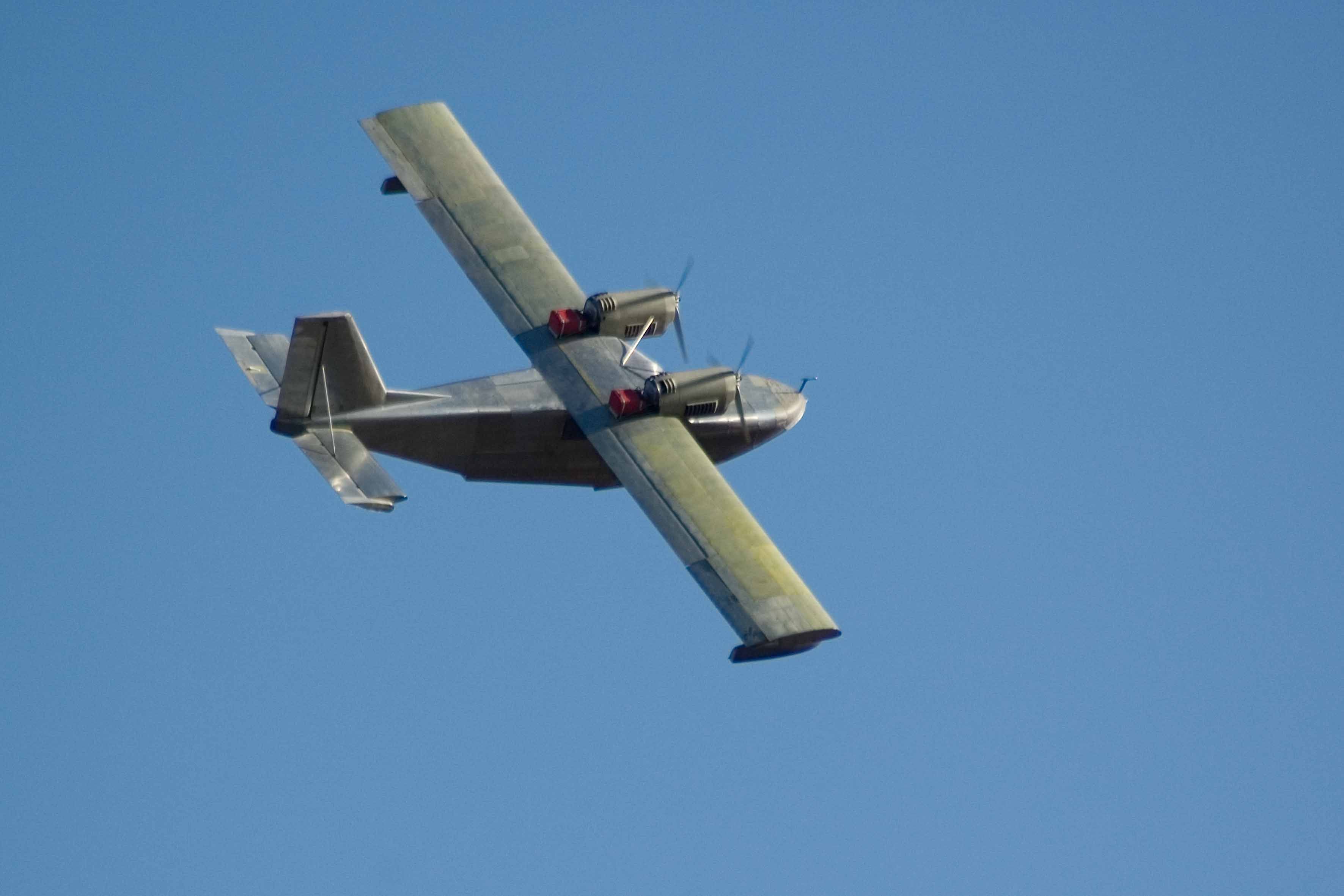

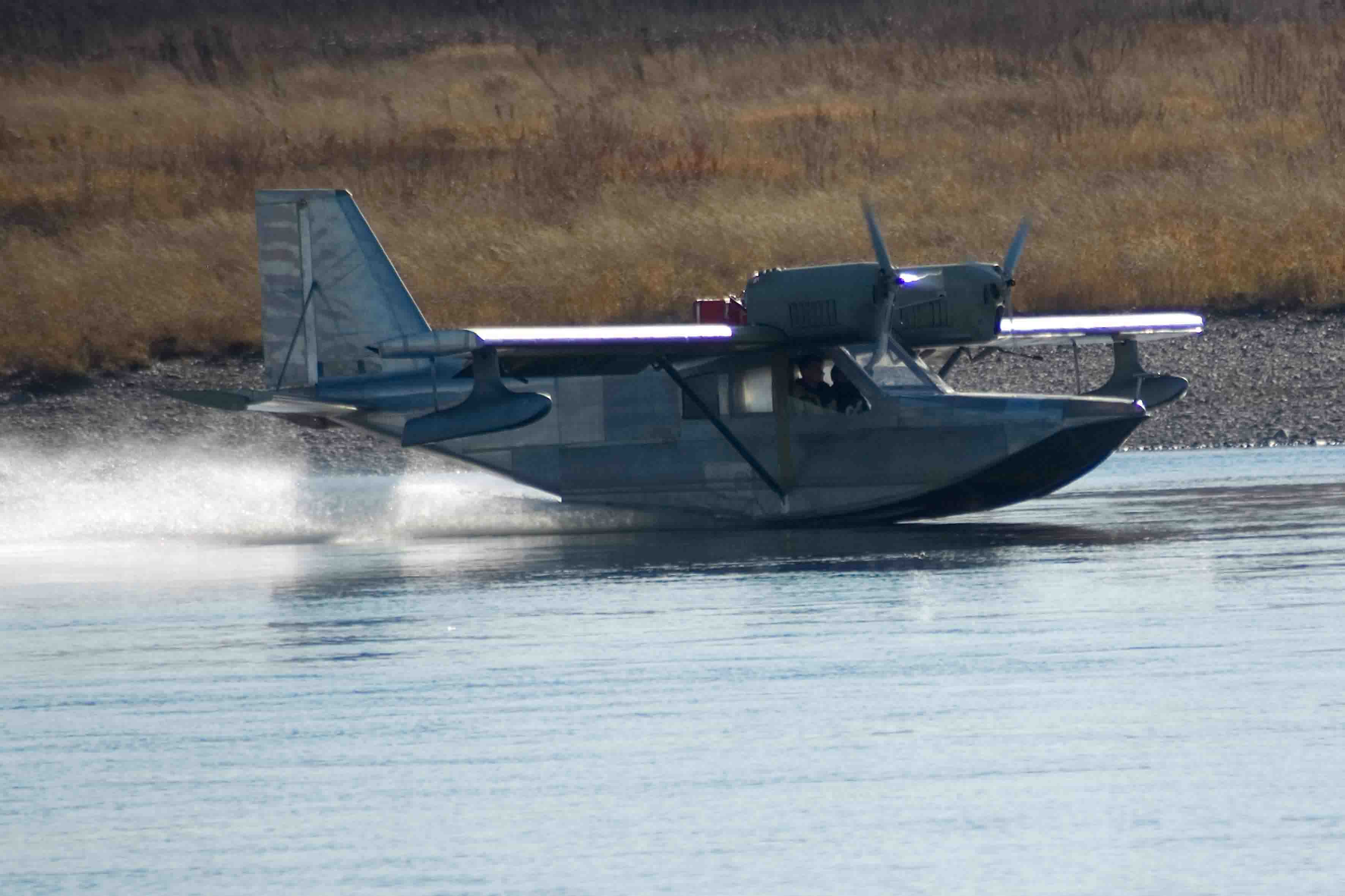

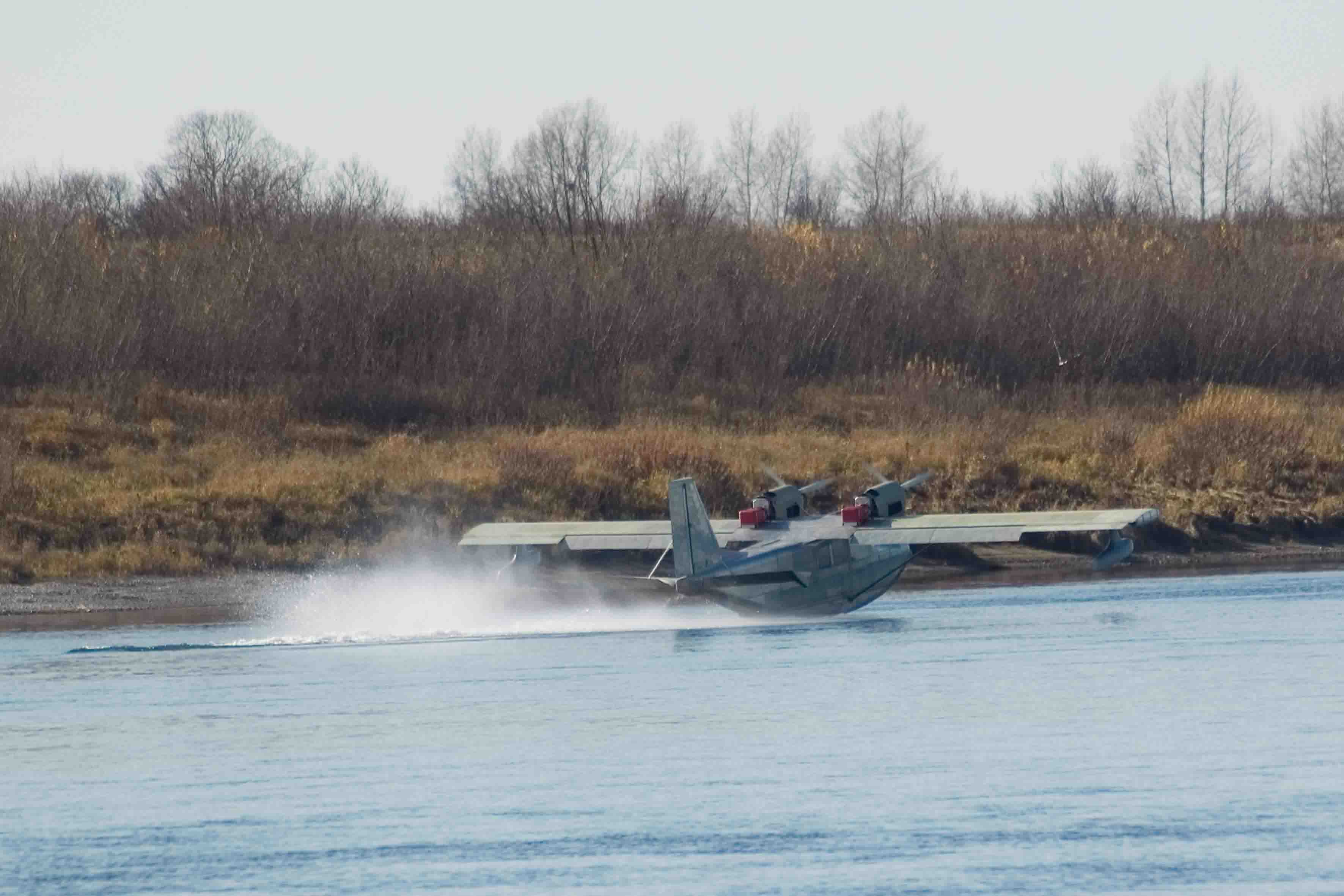

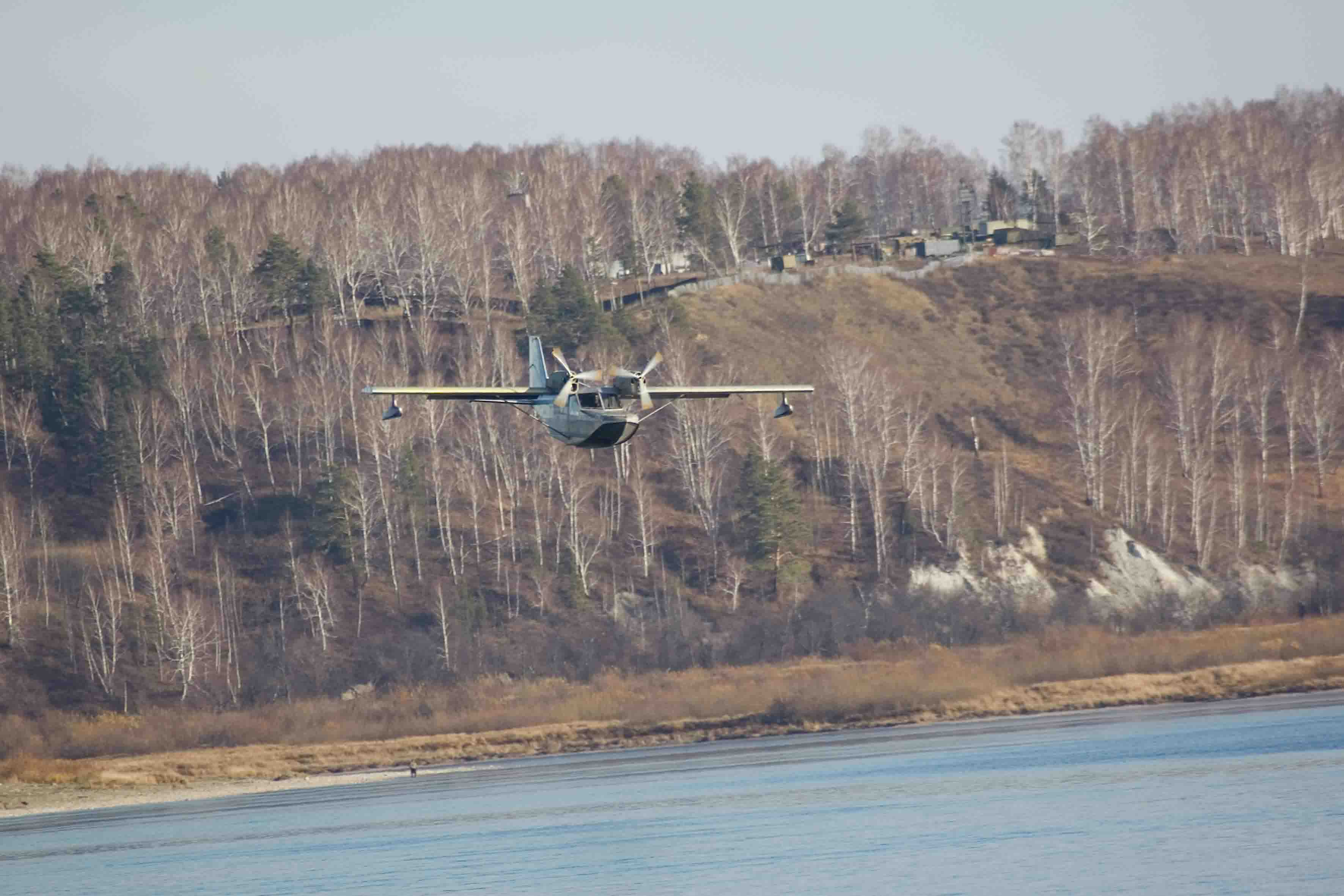

Обещаные фото
    127,8 КБ · Просмотры: 160
еще фото
    141,8 КБ · Просмотры: 159
еще
    159 КБ · Просмотры: 168
и еще
    168,1 КБ · Просмотры: 155

Очень похожий поплавок (сам делал такой валенок)
Надобы по ниже  опустить, легче на ровный киль ставить.
Солидно смотрится.
Надо понимать, что машина цельнометаллическая и пока (?) без шасси?
В добрый путь!
    70,2 КБ · Просмотры: 205
    55,2 КБ · Просмотры: 190
из томска. Поплавки эти вроде как с пеликана. Некогда переделывать было, поставили то что было. И , в принципе, они не плохо работают. А на ровный киль лодка и так хорошо встает. Проблем нет.
Очень приятно что вы продолжили этот проект  и у вас это получилось. (вы поняли о чем я говорю). Летая, не думайте что так все просто на воде.
Поздравляю! Ероплан весьма симптичный, присоединяюсь к просьбам о подробностях ЛТХ, постройке и т.д., интересно.
И... я конечно извиняюсь, но формы носовых обводов и форштевня, а также некоторая неравномерная "лоскутность" обшивки наводят на смутные ассоциации с мотолодками Крым-3 или нечто подобным. Неужели основой корпуса лодки, "донором", послужила одна из славных представительниц племени "моторок"?! :🙂 Терзаюсь. 😉
Присоединяюсь к поздравлениям. Труд титанический. Смотрится надежно, похоже 4х местная, и парашюта 2, как я понял.
Рекомендую  прислушаться к старшим товарищам, особенно Самарцам, плохому не научат. Удачи!
