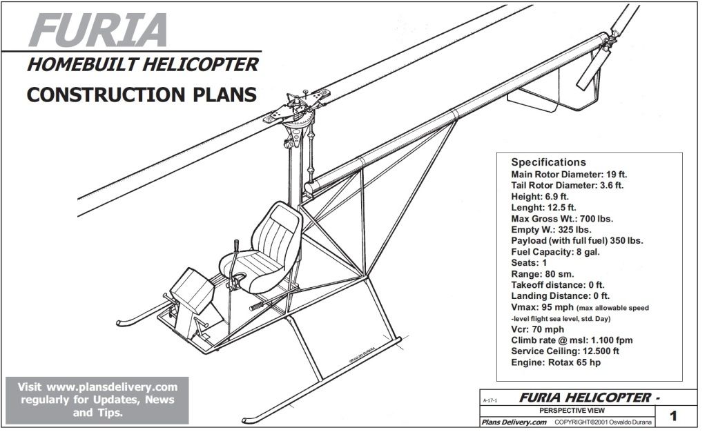

Это мало похоже на правду. Первое и третье фото - довольно древние и не его, взяты из Тырнета (тот, который в полете, имеет аргентинский бортовой номер). Одно единственное фото предмета в ангаре не говорит о том, что он летает. ЛТХ вертолета, указанные в объявлении, несколько далеки от реальности. В общем, кому не лень - возьмите да позвоните автору объявления, пусть покажет/расскажет что-нибудь более убедительное.
Даже с титановой фермой в 115 кг едва ли влезет, а тандем с кабиной и подавно.  Отсутствие фото и видео, при 2-х типа летающих 3 года экземплярах - показатель фантазии.
В лучшем случае - скрытая попытка построить первый на предоплату, в худшем - классика...
Титановая ферма   будет тяжелее стальной  и это при том что титан в 1,7 раза легче стали.  Ее модуль упругости почти в 2 раза меньше чем у стали, а в стержнях фермы потеря устойчивости это самое главное

Похоже-очередной перпетуум мобиле. Если бы были реальные съёмки летающих бортов, то в тырнете уже давно бы всё прогремело на весь мир.Самолёт в 115 кг. сложно впихнуть, а уж вертолёт и подавно!
