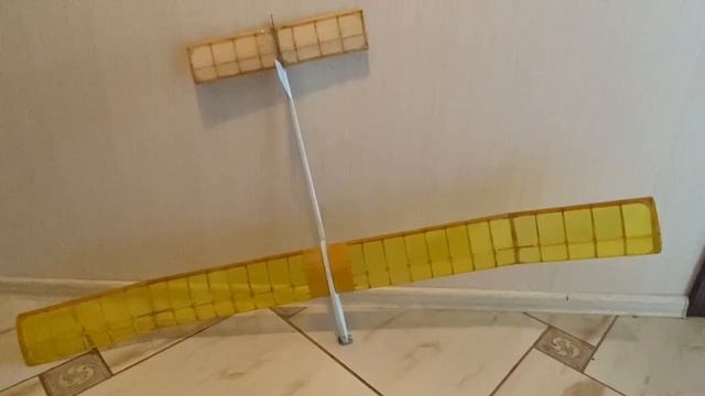

Меня смущает, что на вопрос как именно поведет себя модель планера при определенных условиях, Вы начинаете говорить, что угодно, но только не по существу.

Как поведёт модель планера я написал. Не понял только гуру.

Если честно, то у меня тоже с авиамодельного детства засело в голове, что кабрирование - это полёт по волнообразной траектории и связано это именно с балансировкой планера. Посеял в душу сомнения, один момент, когда первый раз увидел в кабине самолёта аннотацию касательно направления вращения колеса триммера, где было указано "КАБРИРОВАНИЕ" стрелка в одну сторону, "ПИКИРОВАНИЕ" в другую.Однако, часто (особенно, в научных трудах) это -- исключительно: либо -- "подсевательство", либо -- указание на то, что, якобы, представляемый "труд" есть "логичное продолжение" того, на что ссылаются.

Подзаголовки имеют только две траектории: Восходящая обозначена "Сильный толчок", ровная линия полета обозначена, как "Правильный толчок"Обратите внимание, в сети есть другая картинка. Где-то я её видел и на просторах форума. Даже допускаю, что на этой ветке. Не суть.
Суть -- в другом. Вот та картинка -- про которую я.
Почему она мне нравится больше?
Обратите внимание, что с кабрированием изображены ДВЕ траектории.
Обратите внимание на подзаголовок.
Конечно будут.Согласны? Или у Вас будут замечания?
Чем меньше скорость, тем больше начальный угол пикирования.
Не находите противоречия?Планер имеющий скорость запуска близкой к минимальной, будет двигаться по траектории "Пикирование"
