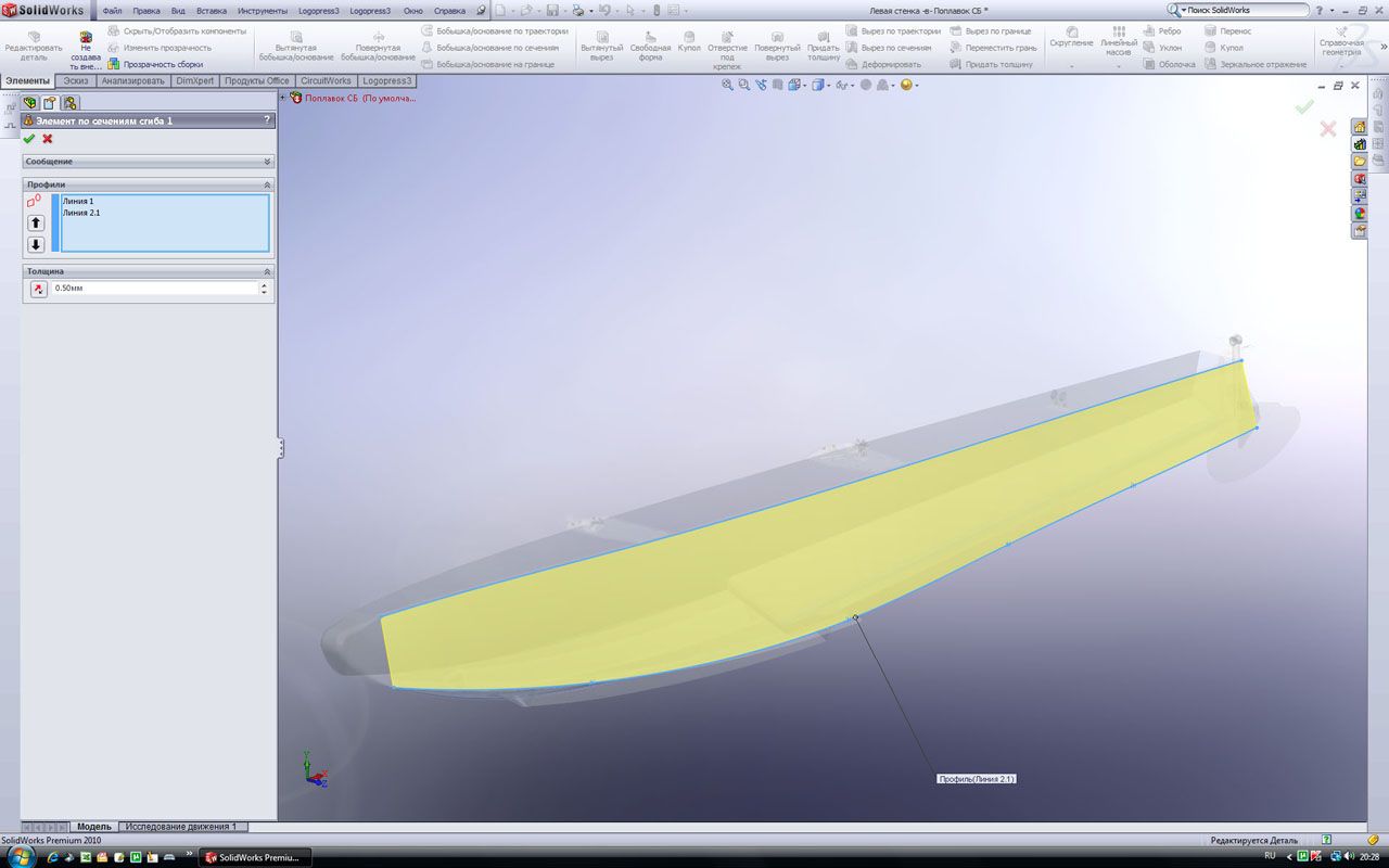

Да! Inventor то же интересная штука. Но Inventor с листовым металлом не позволяет вытворять такие чудеса как SolidWorks. А в нашем авиационном деле все листовое. Со сборкой работать в нем не удобно. Мало сопряжений, приходится выделываться. Ферменные конструкции Inventor делает на много лущше. Т.к в SW можно делать все что можно я для себя пока не вижу смысла переходить на инвентор и мучаться по вышеперечисленным проблемам.
L
L-13
1. Например построить развертку по 2 сечениям которые являются 3D эскизом. Именно 3D эскизом, а не 2D!!! Что это нам дает??? А то что мы можем спроецировать кривые линии в любом положении в пространстве не привязываясь к плоскостям. И по двум 3D эскизам построить листовую деталь по 2 сечениям. И она развернется. Inventor так не умеет.
А это очень много значит!!!!! т.к данный параметр очень важный.
2. Если еще к солиду припаять логопрес то можно про инвентор и не заикаться.
Но это уже так!!! Не главное.
CINN
Я люблю вертолёты!
Уфа, Россия.

Логопресс это примочка к солиду которая делает развертки не одинарных сгибов. Кратко говоря расчитывает развертку с учетом деформации металла если сгиб не прямолинейный а по радиусу. Верхняя часть дюралевой нервюры крыла пример такого сгиба. (См. 2 страницы ранее. Я картинки выкладывал.)

А что бы было понятно без картинок про 3D эскизы смотрим на поплавок двумя страницами ранее и пытаемся на основании ранее написаного текста понять как выполнены боковые листы обшивки поплавка.
1. Делаем болванку по сечениям.
2. Проецируем 3D эскизы по углам этой болванки
3. По 3D эскизам строим листовую деталь.
4. Ну и так же по всем остальным листам обшивки (верх,низ, и.т.д.)
И получаем сложную сборку из листового металла. Где усе разворачивается.
