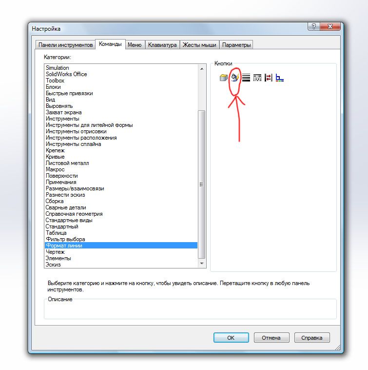

Еще вопрос возник. Подскажите пжст как в эскизе линии сделать другим цветом?
Инструменты>>Настройка, далее переходим на вкладку "Команды" выбираем слева "Формат линии". Ярлычок кисточки мышкой перетягиваем в рабочую панель. Закрываем меню настроек. Чертим, эскиз выбираем нужную линию жмем кисточку выбираем цвет.  :craZy

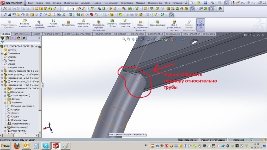

Нарисовал руль поворота.
Возник вопрос - а в сборке можно делать операцию обрезания сопряженных деталей как в конструкции?
L
L-13
В сборке можно создавать и редактировать детали. Делать детали в сборке по месту и сохранять их как отдельная деталь. Следовательно в сборке войдя в режим редактирования детали можно обрезать. Можно в сборке создавать другие сборки (сборочные единицы) . Сохранять их и потом открывать как сборку. Все запутался.  :eek:
Lapshin
Можно.Вот нарастить любым способом материал можно лишь на конкретной детали,редактируя именно ее - а вырез можно делать прямо в сборке,по своему усмотрению выбирая,каких деталей вырез касается,а каких - нет.
Mike_E
Строитель самолета
Не правильно выразился. Обрезать одну деталь относительно другой по месту точно в сборке можно?
