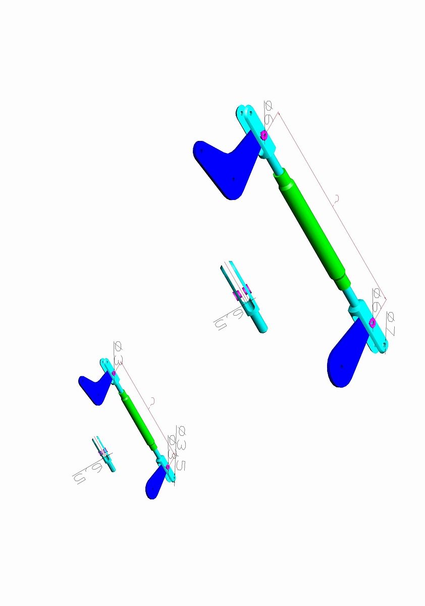

Можно нужный вид отмасштабировать и переместить к основному (в поле "модель").
Есть в "отображении"-порты просмотра, на поле чертежа их можно несколько штук всунуть и в каждом в любом масштабе и ракурсе делать виды...типа так
    37,4 КБ · Просмотры: 188
    96,1 КБ · Просмотры: 357
