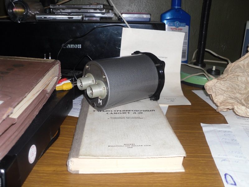

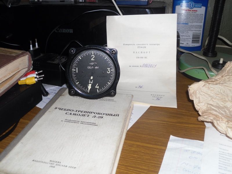

кто знает? что за тахометр
Кто знает, с какого типа данный измеритель сдвоенного тахометра.
Работает в паре с датчиком типа ДТ-5м, ДТ-33.
Диапазон измерения от 500 до 4000 об.
фото, нужны ли кому.
    65,8 КБ · Просмотры: 122
Тахометр 2ТЭ-4-2М устанавливался на вертолетах Ми-1, Ми-4. Стрелка "М" показывает обороты мотора, Стрелка "Р" - ротора винта.

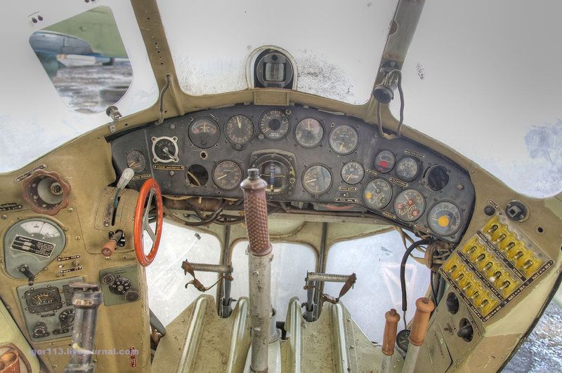

Интересный прибор. С оборотами двигателя ясно, х 1000. Обороты НВ порядка 300 об/мин. Тогда шкала какая-то неподходящая (те 300 где-то около "0", неинформативно). Или показания оборотов НВ х 100? Тогда на автожире был-бы очень кстати. Вот кабина Ми-1. Жаль, но похоже именно вместо тахометра пустое отверстие...
    89 КБ · Просмотры: 137
на фото тахометр 2-й справа  от радиовысотомера. Оформление шкалы у первых серий тахометра было несколько иное. И шкала покрыта светомассой постоянного действия (как на фото) - на основе солей радия.
Во, точно! Cправа искал, где всё про мотор. Увеличил, рассмотрел. А что-же с оборотами НВ? Александр, случайно не знаете, до каких лет применяли в приборах эту Фукусиму (или с каких перестали)?

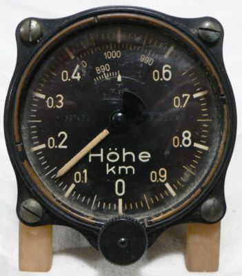

Спасибо за полезную информацию. Я думал коричневый от старости. Слышал, что и во II Мировую уже применяли. Вот такое фото есть, от Luftwaffe (копатели найдут и радуются). Да и на форуме коричневые советские недавно мелькали. Мой выпуск летал на Л-29 годов 70х. Все приборы (и АГД-1) были со светомассой временного действия. Ночью в лучах УФОшек шкалы и стрелки светятся бело-зеленоватым светом, как подвешенные в темноте. Красота!
