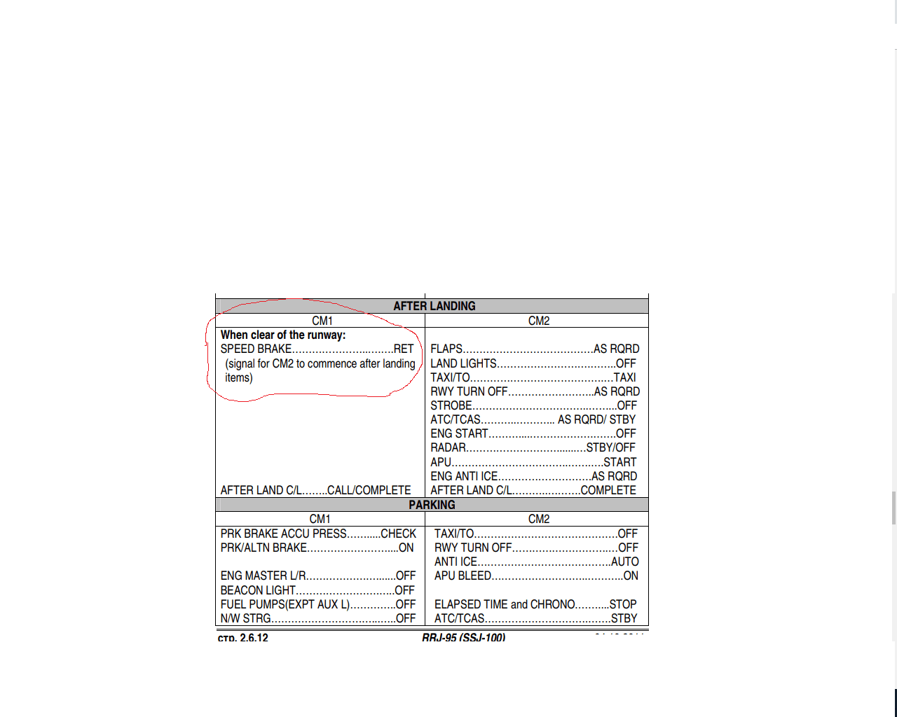

Второй пилот , после касания , сразу врубает спойлеры
Как Вы определили в каком режиме мексиканцы сажают самолет?
У них всё штатно.
Смотрите внимательнее. Рычаг был в ARMD. Второй пилот  просто потянулся и убрал руку, а КВС после посадки утопил рычаг из положения ARMD, как положено по СОП.
Это действие пилотирующего пилота (утопить рычаг интерцепторов) есть команда для непилотирующего пилота на выполнение послепосадочных процедур, что и прослеживается в видео. 🙂
Пардону прошу...со смартфона вместе с ними "садился".. 😉 Не разглядел толком сперва.

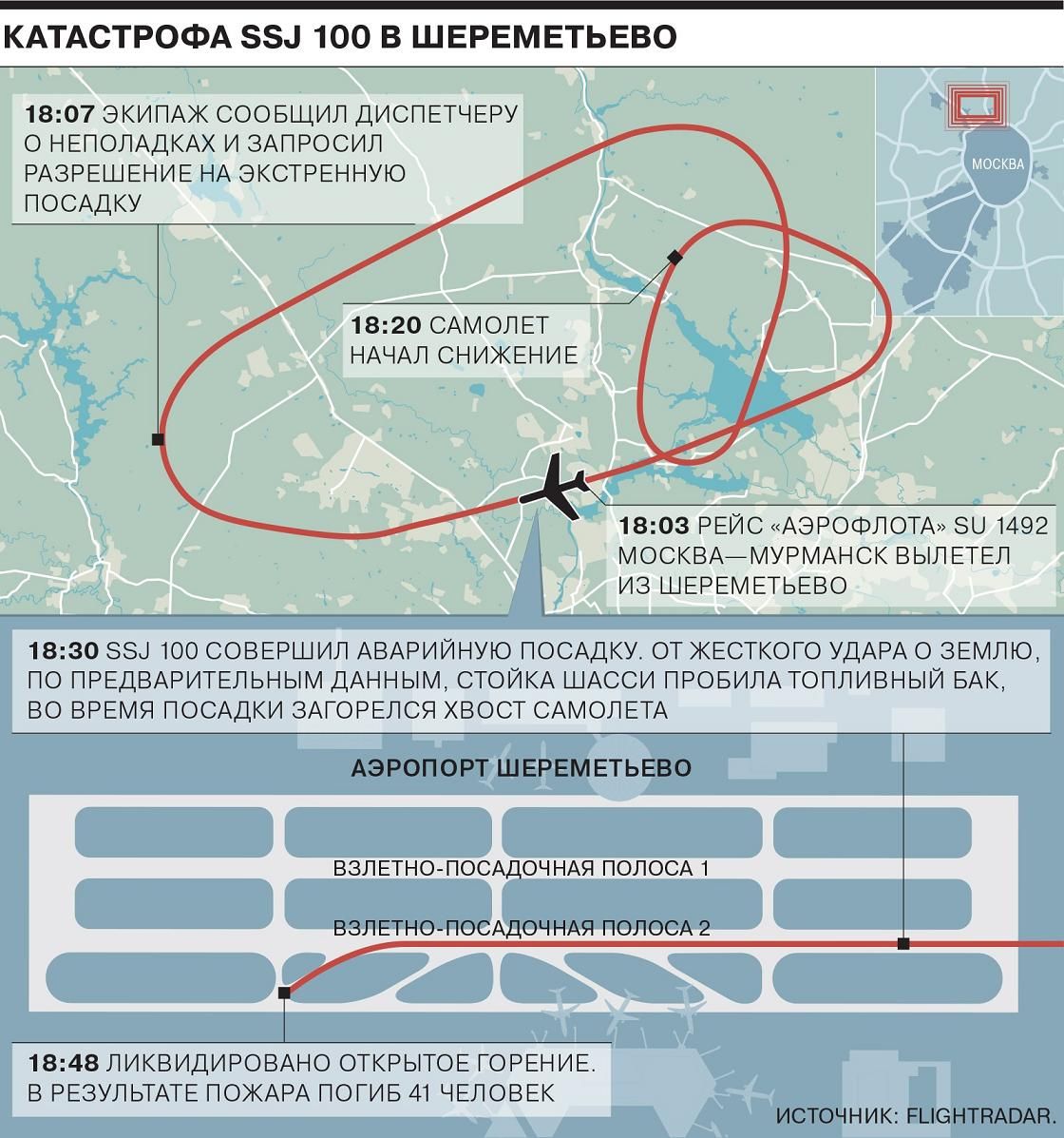

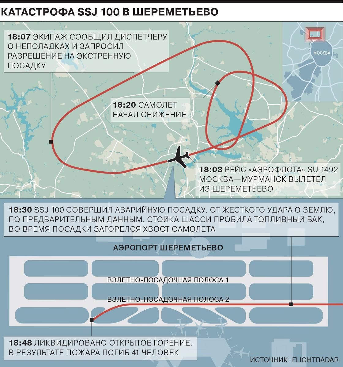

Что-то прям все делают упор на козле и перед самым продавливанием баков стойками. Непонятно почему. Почему-то не говорите что топливо не стал жечь, почему с ВСУ не прошел вариант? Сейчас глянул фото с флай-радара, там нет второго круга -- он не пролетал над аэропортом. Одну петлю сделал в стороне и пошел на посадку. Пролета над полосой  не было.
