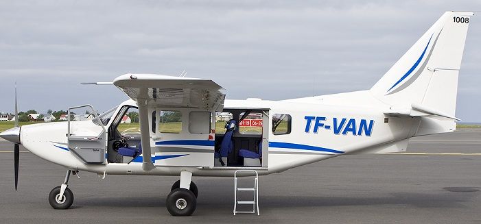

Концепция очень близка к австралийскому GA-8 Airvan
Хотя для наших условий более подходящими будут шасси с хвостовым колесом, как у последних кондратьевских машин (СМ-12 и СМ-15), которые он сегодня делает "по мотивам" своего "Турбофиниста" СМ-92...
Концепция, да, близка. Но, проходимость самолета с носовой опорой, по-любому, невелика: поэтому, несмотря на бОльшую простоту взлета/посадки/рулежки, твердо убежден в оптимальности именно, выбранной схемы, при работе в труднодоступных местах. У Турбофиниста - выраженная склонность к задней центровке при полной загрузке, которая, кстати, не очень удобно производится. Наш самолет, в стояночном положении, за грузовой дверью имеет пол параллельный земле, так, что позволит осуществлять , в т.ч. и механизированную погрузку, и еще не закрепленные грузы не покатятся в хвост. И внутренний объем салона позволяет перемещаться по нему, не согнувшись, а наклонив голову.
