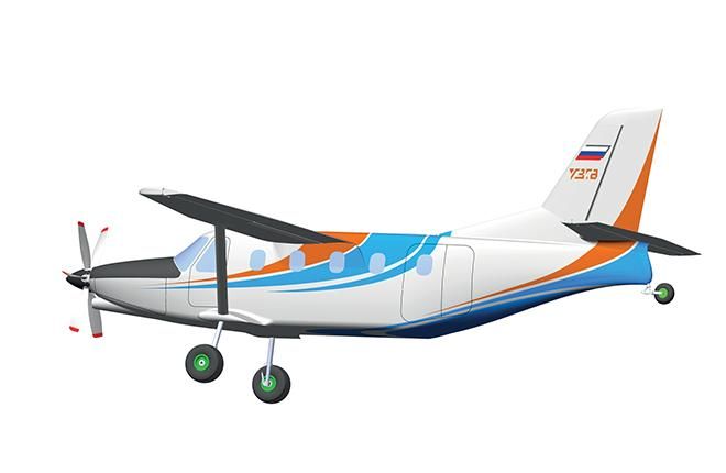

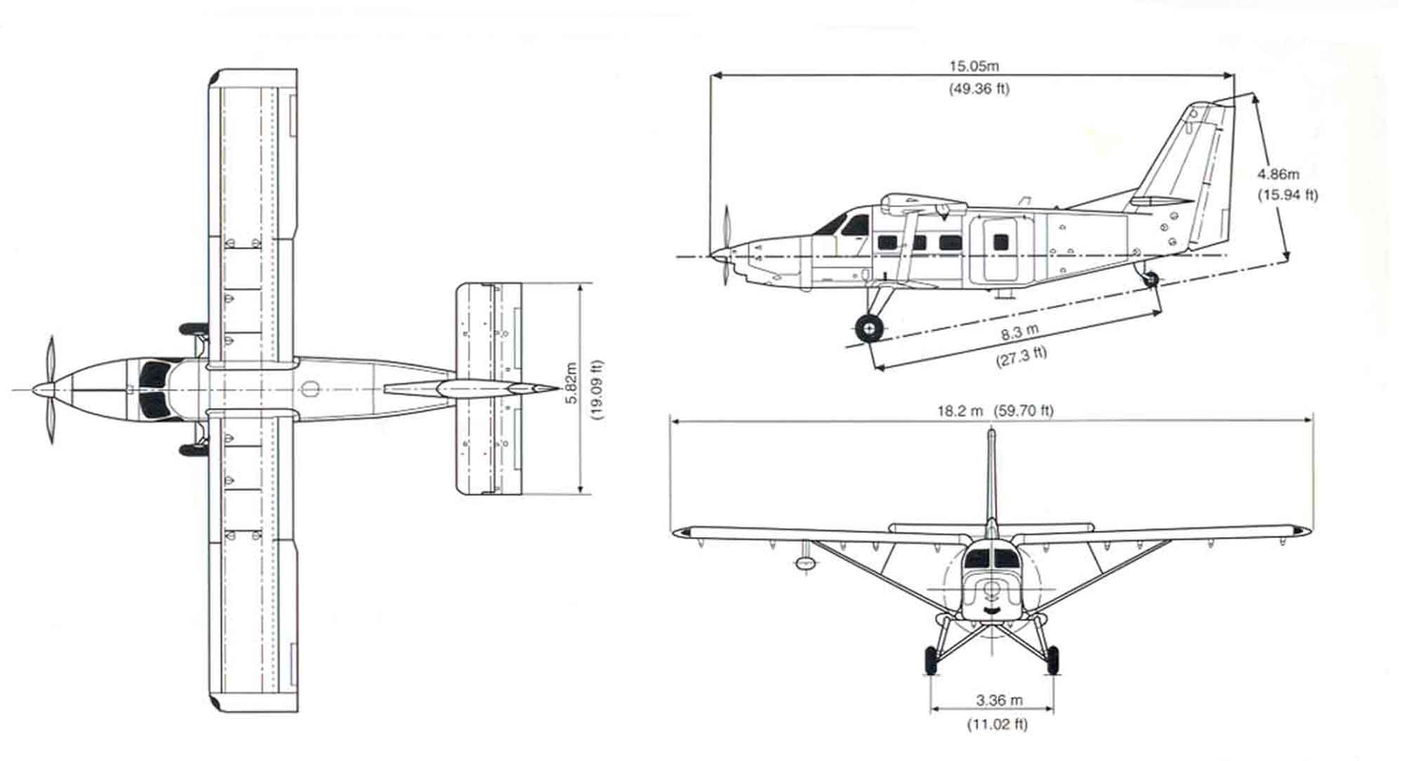

Картинки с ato.ru

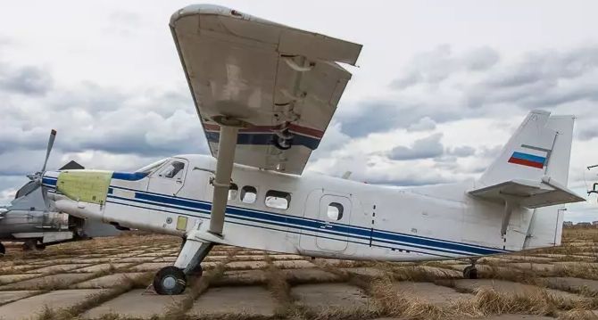

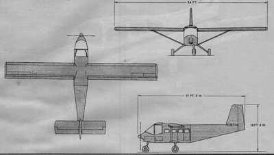

1. Виден подход к проектированию людей с опытом, с учетом эксплуатационных удобств, я бы сказал "американский подход":
- удобство погрузки (горизонтальный пол у двери), о чём говорил В.П.,
- просторная кабина с дверями от "Грача" - этому риспект.

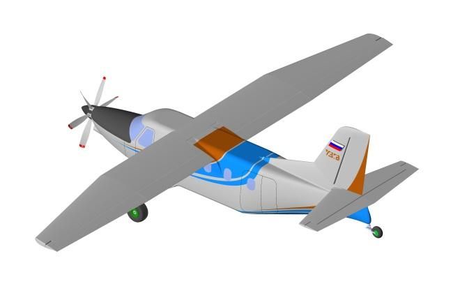

2. Спорные решения в аэродинамике в угоду технологичности, точнее - нарисованным ранее конструктивным решениям, обычно такие вещи появляются в процессе производства как вынужденные доработки, а не в новых проектах:
- стреловидность (почему сразу не сдвинуть центроплан назад?);
- форкиль (почему сразу не сделать ВО нужной площади?).
3. Амортстойки, в опытных образцах, похоже, будут от Ан-2. Там колёса с пневмотормозами. А дальше? Разрабатывать на "Гидромаше"? СибНИА тоже не решили этот вопрос, очень дорогостоящий вопрос.
Вот ту и колёско напрашивается как у меня. На картинке не фонтан. Правда у моего нагрузка на него возрастает. Ту и может пригодится передние управляемые. Короче, командир обязан думать, думать, а непросто шашкой махать. ;D
Даже по имеющимся в доступе, материалам, можно увидеть, что внешний вид самолета, по ходу проектирования, несколько изменялся - но первоначальный замысел сохранился
Спорить, что прямоугольное, в плане, крыло, лучше всего - вряд ли, кто станет, иначе, сужения никто и ни на чем не делал бы. Поэтому, оставив центральную часть крыла регулярной, с регулярным же закрылком и простейшим его приводом, все сужение и крутку сделали на концевых частях крыла. Стреловидность, же, концевых частей, позволила сдвинуть центральную часть крыла на меньшую величину относительно задней стенки кабины и поперечной балки, на которой установлены подкосы крыла и стойки шасси.
При плоской крыше ( а где взять место для перехода), без форкиля не обойтись: кто скажет, что, напр. на Ан-12 он лишний?

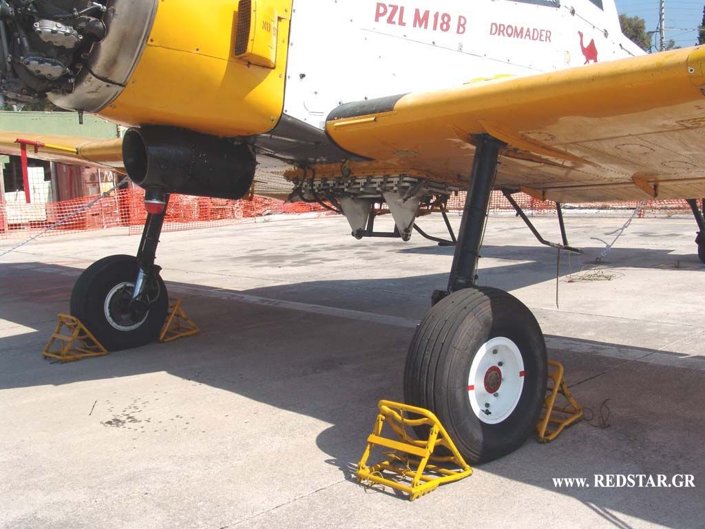

Нет, не от Ан-2 - их будут делать, скорее всего, действительно, на Гидромаше - или на Авиаагрегате (вряд ли).
Стойки телескопические, без подкосов - как на Як-50, или польском Дромадере (прикладываю). Оии - самые простые и легкие.
Вот такие центропланчики шасси и на моей перспективной модели предусматривались для управляемого переднего шасси.
Центропланчики, Юрий, пришлось похерить. В заключении ЦАГИ было замечание об  излишнем сопротивлении этих центропланчиков и их влиянии на обтекание сопряжения фюзеляжа с крылом. Не вдаваясь в анализ, было решено отказаться от них, обеспечив колею развалом телескопических стоек. Во избежание споров насчет развала - сразу скажу, что боковые нагрузки от этого развала не превысят продольных нагрузок в соответствии с требованиями АП.
    116,3 КБ · Просмотры: 426

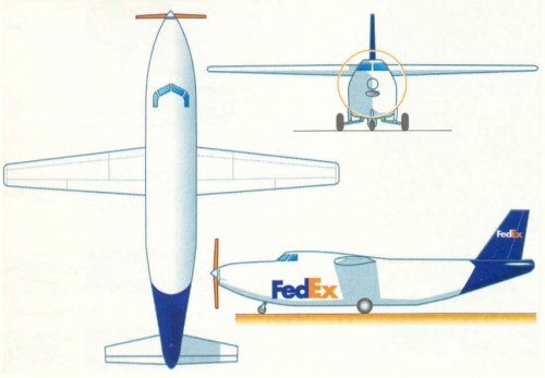

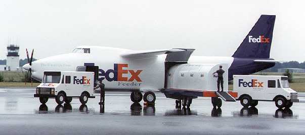

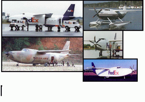

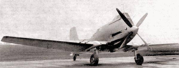

Еще вопрос.Понятно,что сжатые сроки не особо дают развернуться с исследованием чего-то нового и приходится выбирать опробованные решения для минимизации рисков,но...
Но наверняка у каждого конструктора помимо того проекта что делается,есть мысли каким бы он мог стать,не будь оков времени,финансов,или чего прочего.Владимир Павлович,наверняка и у Вас есть своё видение,выходящее за рамки устоев,что-то смелое.Можете поделиться своим взглядом?
Вот,скажем,не рассматривался ли вариант размещения кабины над мотором,типа Ил-20 послевоенного времени,или PL-12 Airtruk,или,что еще ближе,GAF project N,ставший впоследствии двухмоторным N-22 Nomad?
Помимо практически "балконного" обзора,это позволило бы сместить СУ назад,а кабину - вперед,удлинив грузовой отсек.
    19,8 КБ · Просмотры: 422
    7,9 КБ · Просмотры: 470
    6,9 КБ · Просмотры: 466
Или,скажем,два двигателя работающие на общий редуктор,типа вертолетной компановки.Там давно накоплен обширный опыт и по надежности,и по пожаробезопасности.Такие попытки были и раньше,ну а из крайних и близких к теме можно привести Ayres LM200 Loadmaster.
