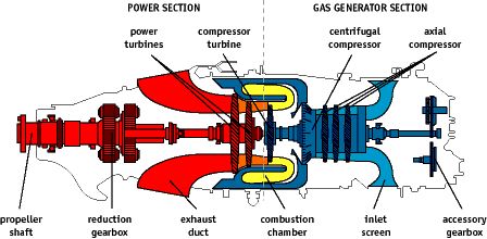

Чего там извилистого? Судя по фото и рисунку в каталоге там прямоток, как и в ТС21, т.е. из компрессора воздух в КС, далее турбину ГГ, а из нее сразу в свободную турбину. Вроде бы даже НА между РК турбин нет, как в ТС21. И вообще, "не делайте из газодинамического КПД культа!" )))))
Ну посчитайте сами:
- воздух в двигатель поступает через нижний воздухозаборник под мотогондолой. Внутри неё ставят сепаратор, отсекающий всякий мусор, которому в двигателе не место. После чего первый поворот потока на 90 градусов, в воздухозаборник компрессора (кольцевой, по периметру сечения движка);
- далее - второй поворот потока на 180 градусов в первой (центробежной) ступени компрессора;
- далее - третий поворот на 90 градусов на вход в осевые ступени компрессора;
- далее - четвёртый разворот примерно на 45-60 градусов перед попаданием потока в камеру сгорания;
- далее - пятый разворот на 180 градусов в камере сгорания противоточного типа;
- далее - шестой разворот на 180 градусов перед входом на турбину компрессора;
- далее - седьмой разворот на 90 градусов при выходе из камеры свободной турбины вала воздушного винта в два боковых сопла;
- далее - восьмой разворот на 90 градусов уже в выходных соплах по бокам двигателя.

"Прямоток" подразумевался, что воздух/газы движутся последовательно. Есть ГТД у которых РК и компрессора и турбины располагаются максимально рядом, вплоть до монороторных вариантов(например ГТУ "Капстон С30" или сколковский ТРД от КБ(?) "Рейнольдс" Вот в них газы из КС идут сначала, условно, к соплу, там разворачиваются на 180 гр.и лишь потом попадают в РК турбины ГГ. Вот такие схемы называют "противоточными". Из достоинств меньший габарит по длине, более жёсткий и короткий вал, меньшая масса.

Смотрите схему сечения РТ-6А в моём предыдущем посте.
Там правда первая ступень компрессора изображена осевая, а не центробежная. Там центробежная - последняя ступень. Но количество поворотов струи от этого не уменьшается.
Посмотрите на схему потока газов в том же ТВД-10Б или ТВ-117С. И зацените количество поворотов струи газов...

Это не ужас. Это конструктивная защита движка от помпажа компрессора при "гулянии" оборотов турбины компрессора при установившемся газовом потоке на входе в неё. Центробежная ступень компрессора к этому "гулянию" относится более благосклонно, чем осевая...
