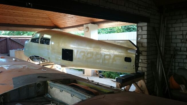

С трудом но фюзеляж победил! Уважаемые форумчане спасибо за советы но нуждаюсь еще если можно , надоли грунтовать анадированный аллюминий, если да то каким грунтом лучше? И какими красками лучше красить? С уважением, спасибо.
Это является основой долголетия и качества покраски самолёта.Если Вы примените профессиональный автомобильный двухкомпонентный протравливающий грунт для алюминия Body,это будет и бюджетно и гарантировано лет на 8-10.Чем выше профессионализм АВТОмаляра и марка фирмы АВТОэмали,тем Вы  всегда заслужите уважительного внимания к Вашему самолёту.А я думаю,это Вам надо.
PS Не забудьте про дизайн :вся дороговизна покрытия сведётся на нет,если Вы не посоветуетесь со знающими  в этом толк людьми и от фонаря не дай Бог  нарисуете каких-нибудь полосок .Не торопитесь с этим.
С уважением Сергей.
Испытанная схема покраски алюминия:
1. Тщательно обезжириваем поверхность. Проверенный способ - сначала моем водой с Фери, потом чистой водой, потом ацетоном. Растворители, уайт-спирит - не стоит использовать. Особенно тщательно нужно обезжиривать места стыков, нахлестов, вокруг заклепок и отверстий. Если останутся необезжиренные места - ни грунт, ни краска туда не лягут и будут лысины.
2. Кислотный грунт (советский ВЛ-02 или буржуйский аналог). Пульвером в 1 слой.
3. Двухкомпонентный акриловый грунт - 1 слой.
4. Двухкомпонентная акриловая краска - 2 слоя мокрый по мокрому. (Если металлик - 1-2 слоя основы и 2-3 слоя лака. Но окраска металлик и дороже и веса прибавляет).
Если маляр профессиональный и поверхность подготовлена хорошо, то лучше все слои нанести за один раз способом "мокрый по мокрому". Межслойная адгезия в этом случае значительно лучше.

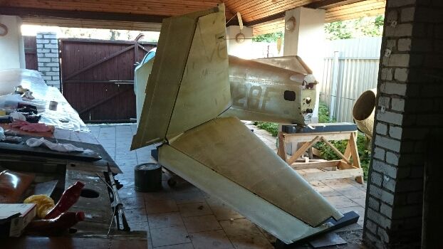

Вот и хвостовая часть готова!
    45,2 КБ · Просмотры: 358

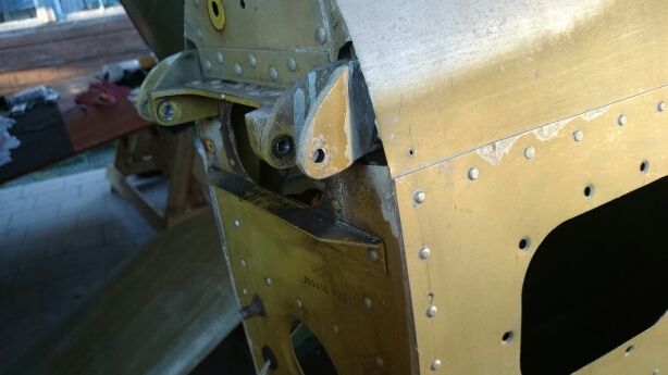

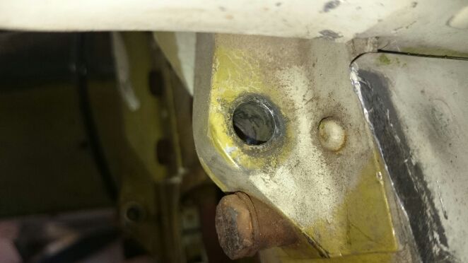

Уважаемые форумчане, хотел перед покраской установить хвостовую часть , но обнаружил что заокеанские друзья забыли положить монтажные болты , если можно подскажите можно ли поставить в эти узлы обычные болты из авто запчастей с самозажимной гайкой или надо специальные.Спасибо
    28,5 КБ · Просмотры: 343
И ответная часть
    31,6 КБ · Просмотры: 320
Вы летать на нем собираетесь ? Тогда какие болты из магазина,да еще в силовых узлах ???? Народ,ну самолет это не покраска ! Надо же элементарные вещи то знать .
Если знаете , подскажите маркировку.С уважением!
К сожалению,не знаю.Теоретически,болты можно изготовить ,но правильнее попросить выслать оригиналы.

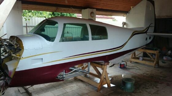

Вот мы и преобразились!
    32,2 КБ · Просмотры: 386
