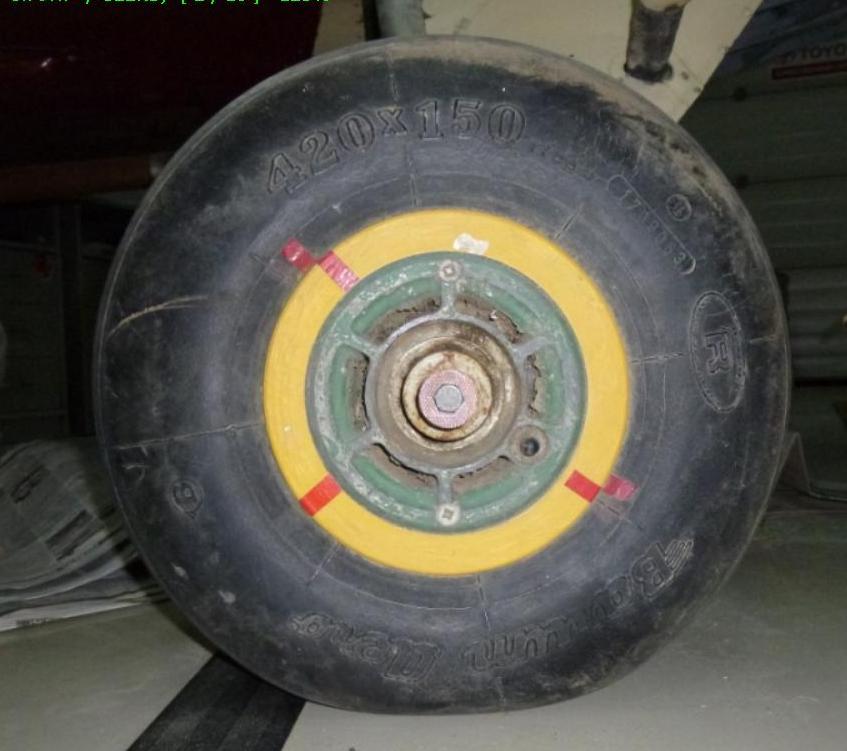

Посоветуйте как обозначаются теперь колеса, может быть это старая маркировка. Вот мое колесо, ищу такие же
v.i.c.
400х150 по диаметру на 20мм меньше, может такие подойдут.
KAA
Ненавижу Солидворкс!
На сайте очень много колес 400х150 и нет ни одного упоминания, что есть те, которые мне надо. Может быть есть какие то аналоги?
Существуют 430х150-это носовые от Л-39. Они бескамерные ,и  них "странный" "посадочный"диаметр-160 мм.
К сожалению Л-39 от меня так далеко и проэкспериментировать их размер на мой нет возможности.
Есть 4шт. 430х150 "Я"рославского шинного. Такие брал один тов. из Москвы на Злин-326, конкретно на вот этот (фото). Аж 8 шт., про запас. Померял инструментальной линейкой. Отверстие под колёсный диск с обеих сторон шины имеет небольшую конусность на толщине резины. Т.е. внутренний Ф=160мм, толщина резины=20мм, внешний ф=163мм. Но она бескамерная.

Спасибо за информацию, продолжаю поиски.
Он не из Москвы, а из Минска. Это Сергей Чекризов. А больше таких шин нет? Мне то же штук 8 не помешает :)
