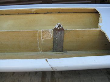

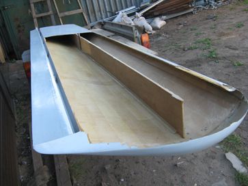

Ну и ладно, пойду в ангар сломанное крыло вскрою. Посмотрим как устроено изнутри.
  Вот такая казалось-бы незамысловатая конструкция крыла.
Монокок-обшивка и лонжерон. Сандвич великая штука.

Место где сломался лонжерон.

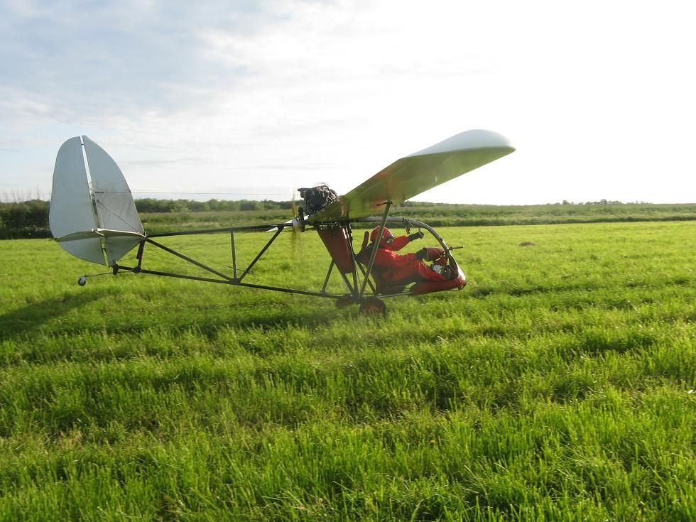

  Такая мысль у самого пеоиодически возникает, но эта схема помоему всетаки  более живучая при полетах на лыжах, при посадках с подбором на глубокий снег, летом кочки на полях и т.д.
Об этом тут много говорилось плюсы и минусы, для моих условий данная схема больше устраивает.

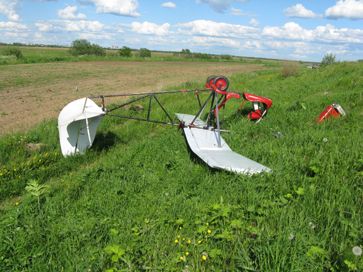

 Самоориетирующее заднее колесо нужно сделать подруливающим - вывод из последней аварии.
 Класс! Детская непосредственность!
Это очень слабое место трубочка 10 мм. А в моторном варианте туда попадает закрученная струя от винта. Расшивал, усиливал и поставил дополнительный подкос.

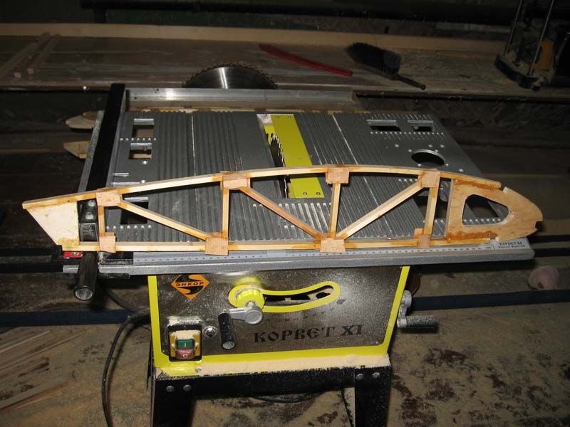

Если есть интерес построить свое крыло . То могу предложить как вариант комплект деревянных нервюр . Профиль 11,7 %  НАСА 4312( кажется, если будет интересно уточню)  хорда 1000. Готовил их для одноместного ПИТСА , но как выяснилось ферма что досталась в наследство не годится для пилотажа( сварена из шовных труб) И теперь 40 нервюр пока пылятся на полке. Со временем конечно применение найду. Но если тебе сейчас нужнее то могу уступить за разумную цену. Нервюры склеены полностью , осталось обработать по контуру. ( Часа на полтора работы ручным фрезером ).Готовились под лонжерон цельнодеревянный размер переднего 23 Х 105, заднего 23 Х 80. И нужно будет вместо одного подкоса делать V- образный. Но сделаны с большим запасом прочности.  Полки 16 х 8 .  Думай. 🙂
Ну вот собственно и сами нервюры , как уже говорил осталось пройти в чистовую по контуру. и слегка шкуркой потереть.

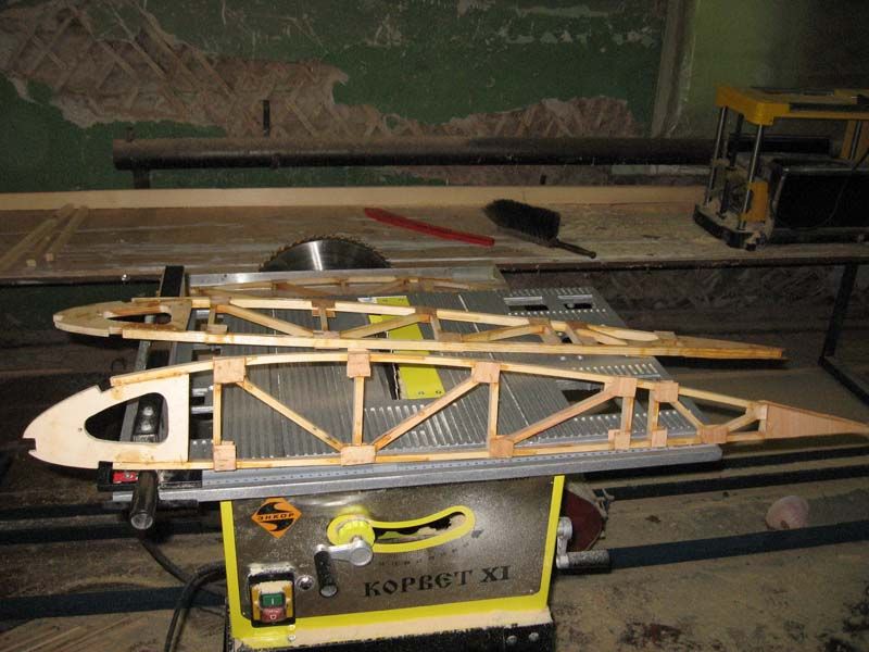

Это второй тип нервюр под элероны. Кстати если кому в напряг заниматься деревянным зодчеством, могем и под заказ наклеить необходимое количество в обмен на неочень большое количество отечественных ден. знаков. БУР извини что рекламирую на твоей ветке. 🙂
