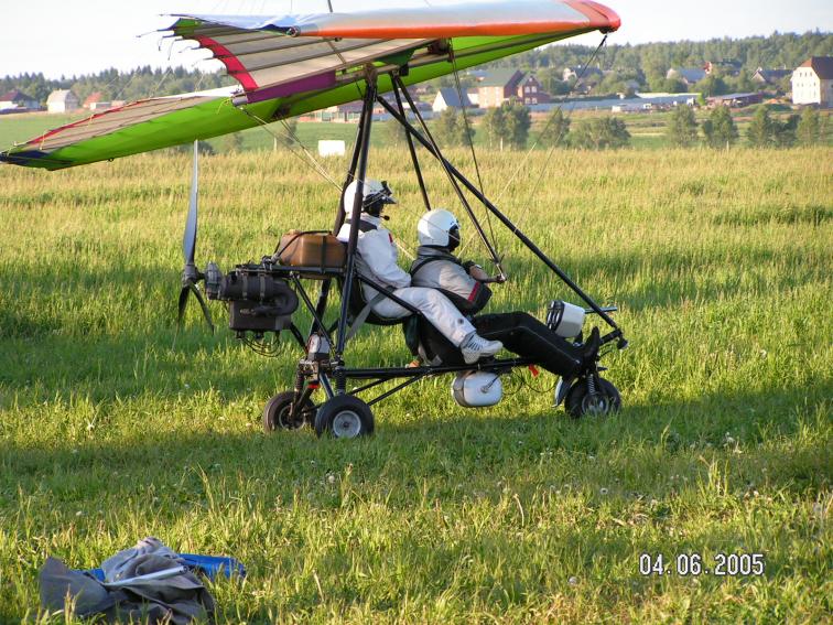

На фото "Небо-17",а не "Небо-18".Парус практически одинаков с Таганрогским М-17,разница лишь в небольшом смещении лючков под боковые троса.Каркас  имеет двойные боковые троса в отличии от Таганрогского и страховой трос в системе натяжения крыла, у М-17 его нет.

Понял. Тогда извиняюсь.

Парус практически одинаков с Таганрогским М-17....Каркас  имеет двойные боковые троса в отличии от Таганрогского и страховой трос в системе натяжения крыла, у М-17 его нет.
Значит это крыло даже лучше, чем М17. Надежнее.
Довольно много летал на "небо-18", ничего плохого не скажу. Для обучения крыло подойдет отлично. (Мы уже неоднократно применяли его именно для этих целей). Так же не плох для работы. Крыло послушно, не капризно, хорошо регулируется, очень простое в сборке. Правда на больших скоростях (например, при заходе на гон) слегка подвержено раскачке. типа голландского шага, но для того чтобы его довести до этого, ручку на себя нужно тянуть до усёра, что врятли будет делать ученик.
     В общем, крыло хорошее, можете поверить...
     С уважением, Александр :IMHO :~)
