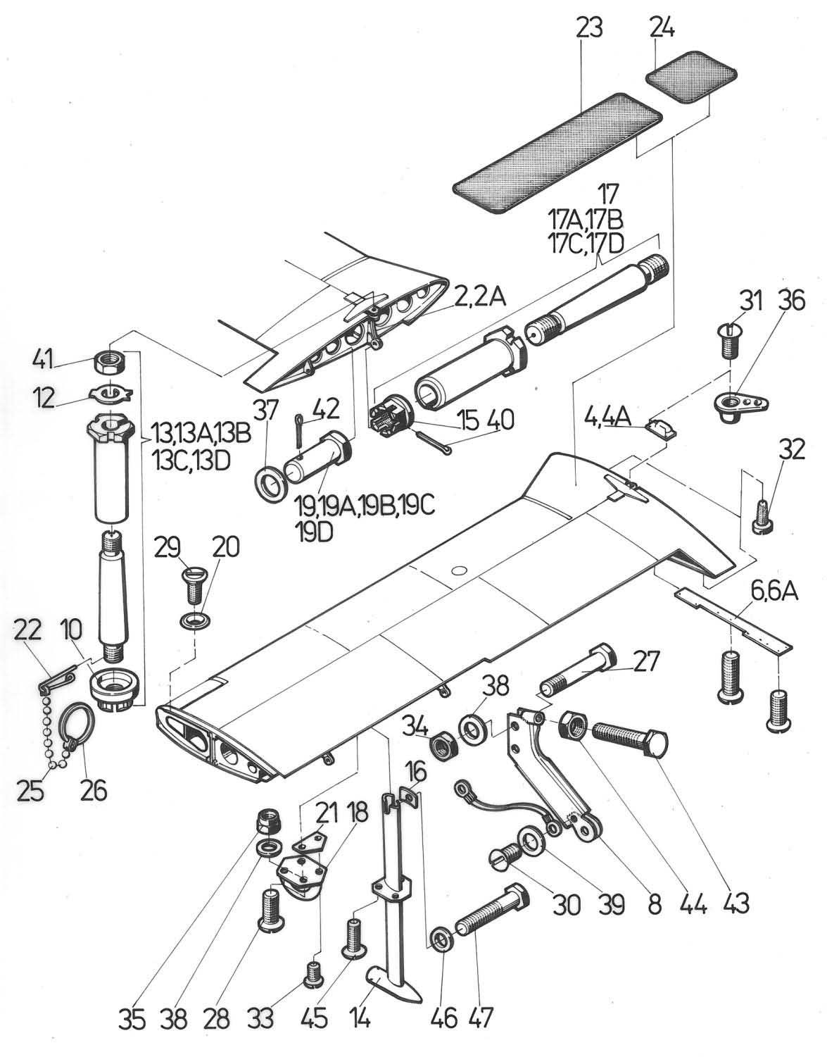

коллеги, нужен комплект для ремонта Злин 142
если взглянуть на прилагаемую схему, то это палец 19А (ремонтного размера 12,1 мм)  и ШС в который он монтируется.
палец виден, а вот место его монтажа только обозначено.
ищу возможность приобрести, как минимум "яблоко" ШС размером под палец 12,1. как максимум комплект для ремонта из пальца и ШС, на оба крыла.
буду признателен за любую помощь.

узел навески- два уха, между ними входит видимая на схеме часть-проушина  и весь пакет стягивается пальцем. палец из хорошей стали, сейчас точно не скажу марку.
когда в элементе возникает люфт сказать однозначно где выработка невозможно. поэтому ремонт должен быть выполнен по такой логике.
два уха (на фюзеляже) протачиваются до ремонтного размера, шс меняется на ремонтный размер и все это крепится ремонтного размера пальцем.
о ремонтных подшипниках не слышал, разве что шлифованием достичь нужного размера
а в кронштейне втулки есть?
nick-ремонтные ШСы делаются посредством хромированния яблока или наружной обоймы до нужных размеров, с последующей шлифовкой.В ремонтном деле- это часто применяется,особенно в труднодоступных местах или чтоб не изготавливать узел.В данной ситуации нужны точные размеры сопрягающмхся поверхностей.
