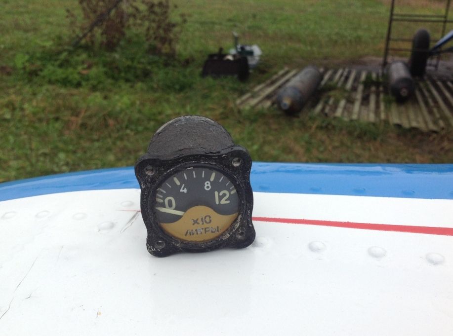

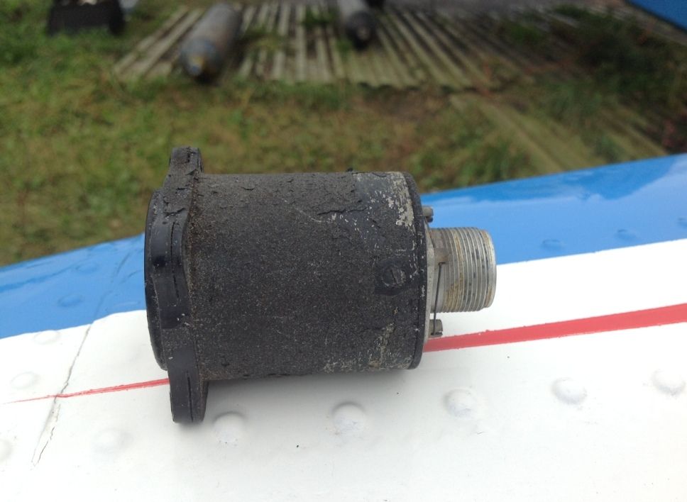

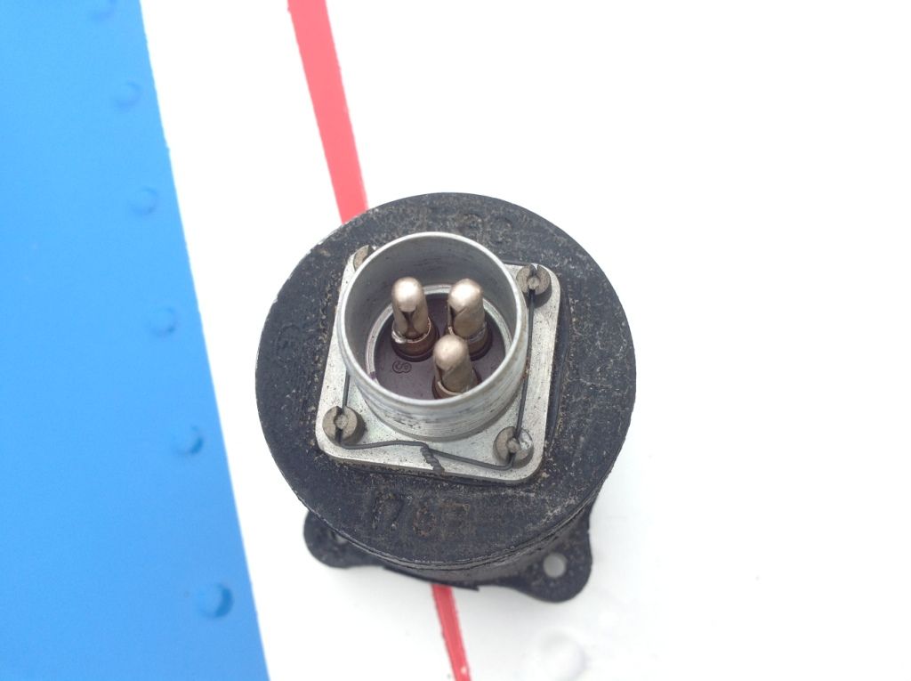

Куплю указатель топлива БЭС-1767
Я искал такие, когда начали врать установленные на самолете, за 3 года не нашел ничего, пришлось выполнять ремонт родных и поплавки стеклопластиковые от ан-2 ставить.
Вот такой нужен, от Як-12
Диаметр циферблата - 40 мм
Если есть в комплекте датчики, возьму и их
... а по какой причине начали "врать" , в чем заключался ремонт и как подошли поплавки от Ан-2 ?!  😱
Я тоже заменил на латунные, паяные поплавки от Ан-2, а то старые (из материала похожего на пенопласт сделаны) плохо плавали, чуть-чуть пришлось подогнуть вилку чтобы в отверстие бака прошло, а вот сам датчик (с реостатом который) от Ан-2 не подходит по размеру, он больше в диаметре
