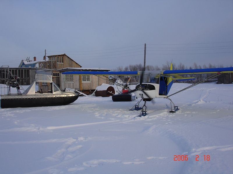

Посмотри за самолетом на фото, маленькие аэросани. Кусок полиетилена 4 мм загнут с боков. Внутри сиденье и паромоторная установка с Соло 210. 14 л/с. Зимой спокойно два взрослых мужика + 2 короба с рыбацкими принадлежностями. Летом по воде один. Есть двигатель Вихрь, с воздушным охлаждением, думаю на такие или подобные аэросани само то.
    49,4 КБ · Просмотры: 88
