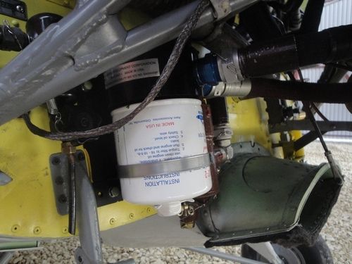

Фильтр
    34,4 КБ · Просмотры: 167
Начнут растворяться старые отложения в масляных каналах , это может привести к закупорке в каком-нибудь из мест , в результате - ........
Переходить на аэрошелл с буквой W  можно только после промывки с полной разборкой. На аэрошелл 100 без W можно перейти и так.
Переходить нужно всегда просто после каждого лётного дня промывай сетки отстойников пока не наработаешь 50 часов потом замена и дальше от замены до замены
