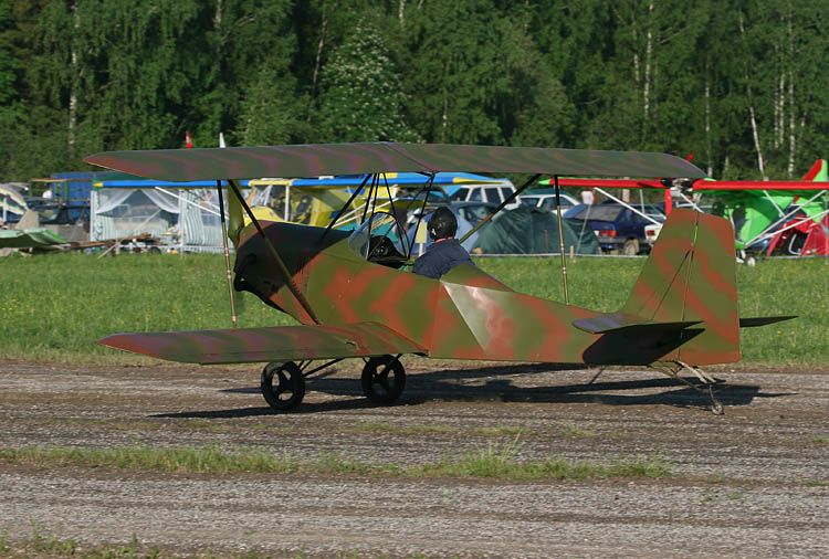

да в 2008 его на слете не было. но интересна дальнейшая судьба самолетика. знаю что его продавали и продали. и комментарии автора тоже. мне интересно как он делал лонжероны в элеронах от АН2?
КУЗНЕЧИК перебрался на Урал , вчера поднимался в небо.
А с вопросами по конструкции лучше к его РОДИТЕЛЮ.
В связи с отсутсвием тормозов, руление как на АН 2 на лыжах, т.е. исключительно за счёт инерции, газа и обдува руля поворота, что при ветре более 6 метров превращает руление в увлекательнейший атракцион. В воздухе управление исключительно лёгкое, но элероны, на мой вкус, хотелось бы побольше а то во время болтанки РУСом того и гляди синяков на коленках понаделаешь.
А вообщем впечатления от полётов исключительно положительные - этакий МИНИ АН 2 ДЛЯ ЭГОИСТОВ.

Требует ли помогать педалью в сторону крена? Или идет "за ручкой"?
Как реагирует на скольжение?
На видео долго, долго бежит при разбеге... 40 л.с. мало для энергичного отрыва?
По нагрузке на мощность, ну чуть ниже чем у
истребителя И-16 первых выпусков 🙂

Что разворот должен быть координированным (соразмерно ручкой и педалью) мне "вбили" в голову ещё в 80-м. а так и за ручкой идёт и скользит нормально и шарика для координации не требуется - задувает с боку так, что не ошибешься в какую сторону "поплыл".
По разбегу: а кто сказал что у УМПО-432 40 сил - на Казанском винте тяга до 90 кг в статике не дотягивала. вертикальная при взлётном весе 220кг была 1,5м/с вот и прикиньте. Какие то лошади у нас недокрмленные - навернрно пони. Сейчас поставил хоть и б/у но Ротакс - даже без ветра с первой кочки отпрыгивает и отказывается обратно к планете приближаться.
Может у  УМЗ и 40 поней,однако,однозначно тут сказать нельзя.
1.Винт для самолёта нельзя по статике настраивать,90 кг при 40 л.с. вроде и немало,особливо для взлётного веса 220 кг,но в полёте,на режиме набора,винт мог работать далеко не лучшим КПД. Может лучше было пожертвовать длиной разбега?
2.Форма и исполнение капота ,который я детально рассмотрел на слёте в 2007 г.,оставляла желать много лучшего (тёрка-вообще отпад),отсюда возможны потери КПД винта.
3.Летать опираясь на дурную мощь двигателя-это не есть комильфо. 35 л.с. для одноместного СЛА-это ДОЛЖНО БЫТЬ вполне достаточно.Убедительно доказано ещё Невдачиным в 20-х гг и Коломбаном недавно. 😉
Видимо,в целом аэродинамика самолёта (как и исполнение) оставляет желать лучшего.
Но самолёт и опыт полётов на нём,бесспорно очень интересны,т.к. свидетельствуют о жизнеспособности маленьких СЛА,у которых больше противников,чем сторонников.
