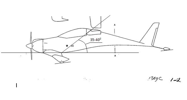

Для исключения "подхвата" ПГО утки "Квики" разнесено по высоте с крылом. Если судить по фото, то угол между крылом и ПГО составляет 35-40град.
Вопросы:
1. Обязателен ли такой большой угол и почему. Может 25-30град. было бы достаточно?
2. Если теоретически, установить на крыле несколько двигателей, которые будут обдувать все крыло, перерабатывая весь или почти весь поток воздуха, сходящего с ПГО. В таком случае можно ли приемлемо уменьшить влияние ПГО на крыло и соответственно уменьшить указанный угол. По-крестьянски: какая разница, что поток возмущен и завихрен, все равно он перерабатывается винтами перед крылом (трудности работы винтов в возмущенном потоке не рассматриваются).
3. Предположим ПГО и крыло "Квики" находится в одной плоскости. Самолет о-о-о-очень длинный Насколько бы пришлось для "Квики" разносить ПГО и крыло по длине, а не по  высоте, чтобы поток воздуха с ПГО доходил до крыла в более-менее приемлемом (спокойном) состоянии.
Апдейт: добавил как мог рисунок с пояснением того, о каком угле идет речь.

Если смотреть спереди то разница в V между передним и задним крыльями градусов 35-40. Это Вы хотели сказать?
Такие углы поперечного V выбирались из условий достаточной поперечной устойчивости и управляемость.
Кроме того переднее крыло имеет обратное В потому как еще и шасси ..
Меньшие углы (25-30град.) делают самолет менее устойчивым.
добавил рисунок Квики с интересуемым углом.
Угол поперечного V не обсуждается. Извините, если некорректно сформулировал вопрос.

Я понял так, что автора интересует поведение Л.А. на больших углах и возможность попадания заднего крыла в сорванный поток от переднего (аэродинамическую тень) подобно тому, что происходит с ТУ-154 на очень больших углах.

Да, именно. По крайней мере на этот факт ссылается Кондратьев "Самолет своими руками".
Самое интересное, что подхвата, связанного с попаданием заднего крыла в след от переднего, на устойчивом тандеме практически невозможен, даже если угол между крыльями и 20 градусов. Но это если задний план выше переднего.
1.А есть какая-нибудь подтверждающая эту мысль литература? Мне вот просто необходимо для рисуемой мной утки сделать ПГО ниже заднего крыла с как можно меньшим интересуемым углом (20град вполне подойдут). Простите за недоверие, но только Ваших слов, опровергающих всех ранее известных мне авторов, недостаточно.
2. А если ПГО выше заднего, как насчет "подхвата"?
Есть книга "Скос потока у оперения самолета при крыле произвольной формы в плане" , если нужна, могу выслать на эл. почту, от Вас нужен E-mail , можно в личку.
Там все банально. Для обеспечения устойчивости, нагрузка на переднее крыло должно быть больше чем на заднее (можно например взять как пример нагрузку на крыло), Если составить уравнение статической устойчивости, и относительно просто заложить усредненный скос по размаху заднего крыла в зависимости от углов атаки, то окажется, что получение срывных местных углов атаки на заднем крыле наступит только тогда, когда на переднем уже давно кака. А угол между планами нужно подбирать с таким расчетом, что бы при снижении подъемной силы на заднем крыле из-за попадания в спутную струю от переднего, на переднем сохранялось совсем немного подъемной силы. Вообще парадокс для уток и тандемов состоит в том, что по аэродинамической эффективности для приблежения к некоторым компоновкам классической схемы, производная подъемной силы переднего крыла должна быть значительно меньше чем занего, но при этом подъемной силы на устойчивом самолете должно создавать больше.
