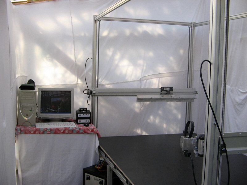

Совершенно верно.Обычно их изготавливают,а не покупают.Это одна из разновидностей машин с ЧПУ.Вводите начальный и конечный профиль и раскаленный нихромовой струной машина сама режет.Плюсы-высокая точность и производительность.Минус-цена ;)
Более примитивная модификация-резка раскаленной струной вручную по шаблонам.Минусы-невысокая точность,сложность при резке большого количества разных деталей,сложность в поддержании постоянного качества (трудно соблюсти постоянную скорость реза).Плюс-низкая бюджетность. ;)
Atas
.....и мечтай о чем-нибудь Великом!
Так как я немного в курсе дела,покажу как желательно все оформить :)
Вот профессиональная чешская пенорезка.
