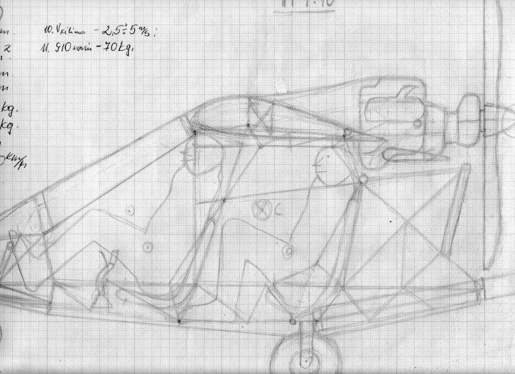

ап теме,заодно вопрос конструктору-Альберт,почему бы пространственную многодетальную ферму фюзеляжа не заменить одной вертикальной силовой стойкой-трубой как на Авиатике?по моему мнению это существенно повысило бы технологичность изделия в производстве...или не так?

если кому нужно нашел боковую проекцию 1 к 10 пилот ростом 1,9м
если самолет с открытой кабиной то я согласен это было бы выгодно,но в моем случае это создало бы лишние проблемы для помещения второго  пилота и конечно лишний вес
