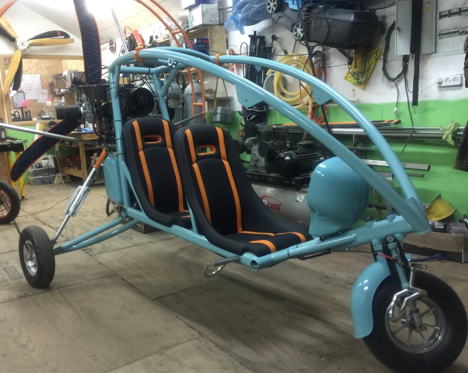

Добрый день, Уважаемые.

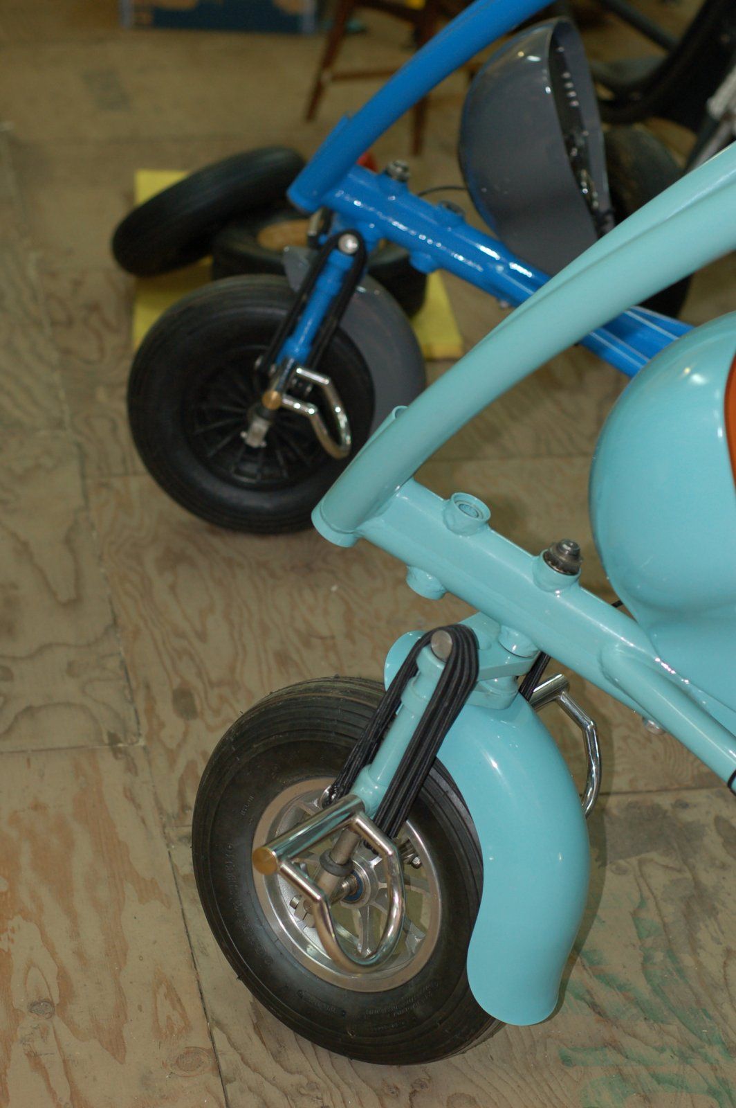

Как вам такая подвеска:
Вот на таком аппарате стоит:
Su7b1
СПб
Вес двух рычагов с двумя амортизаторами всего 6,8 кг., вот и вся подвеска. Колеса по 2 кг.

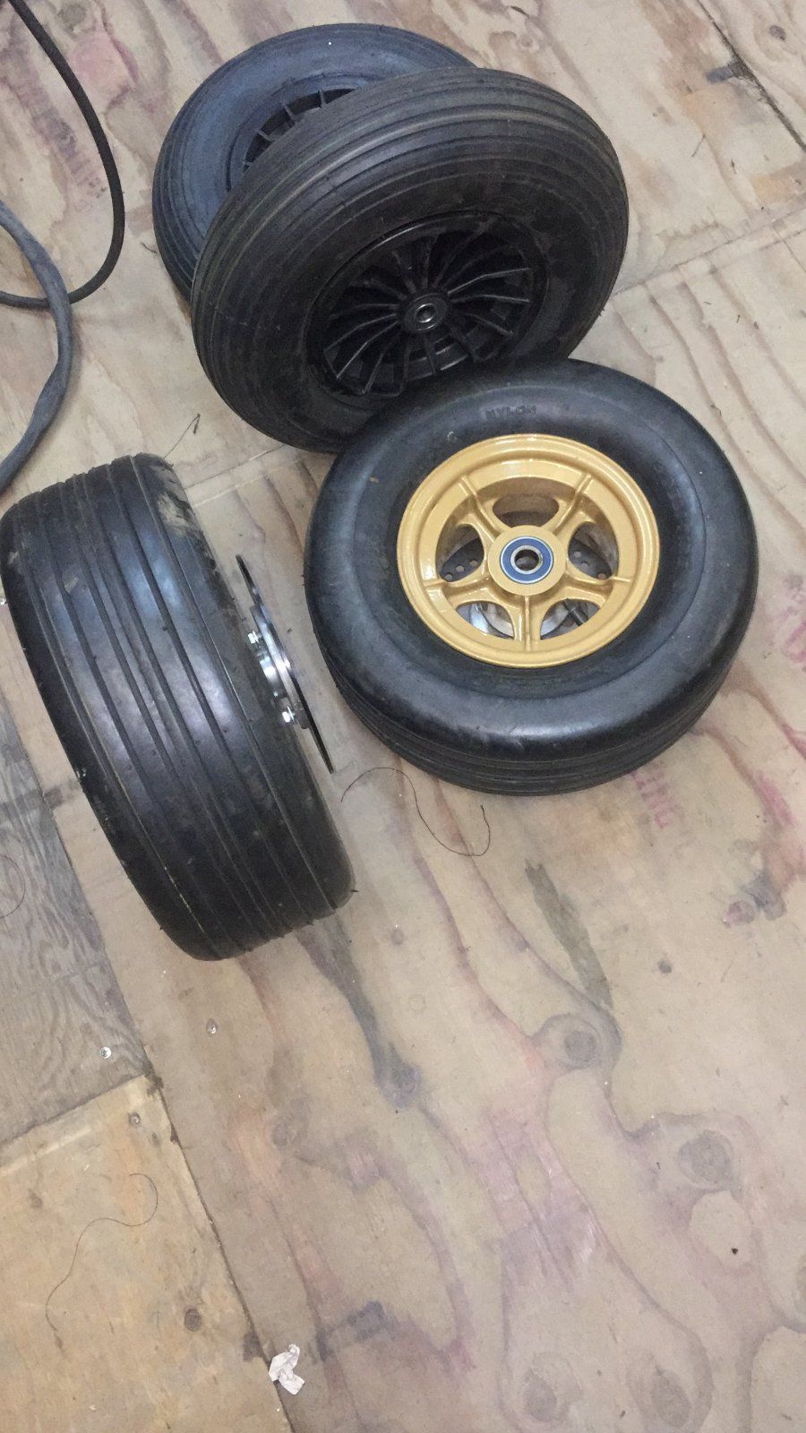

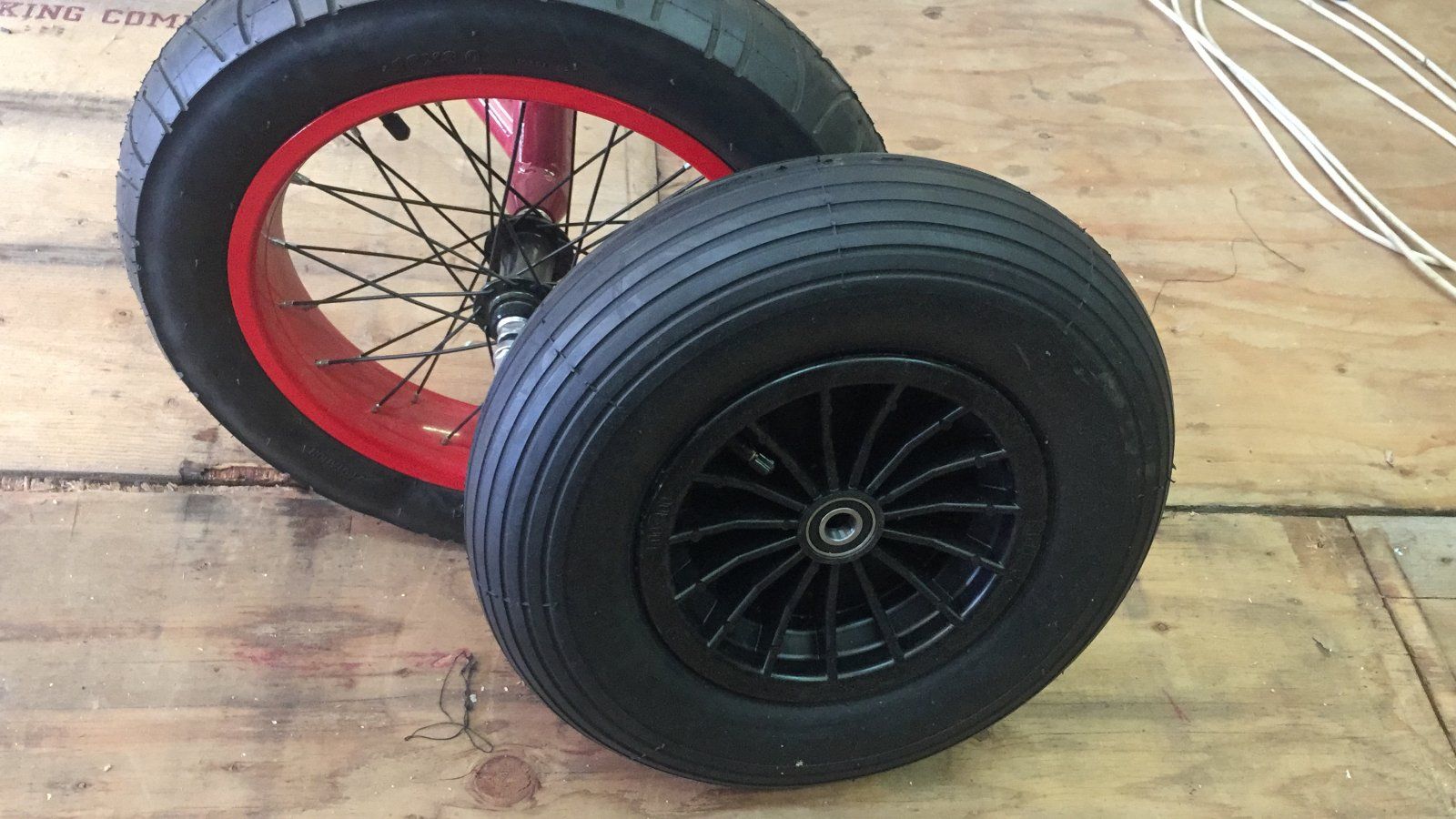

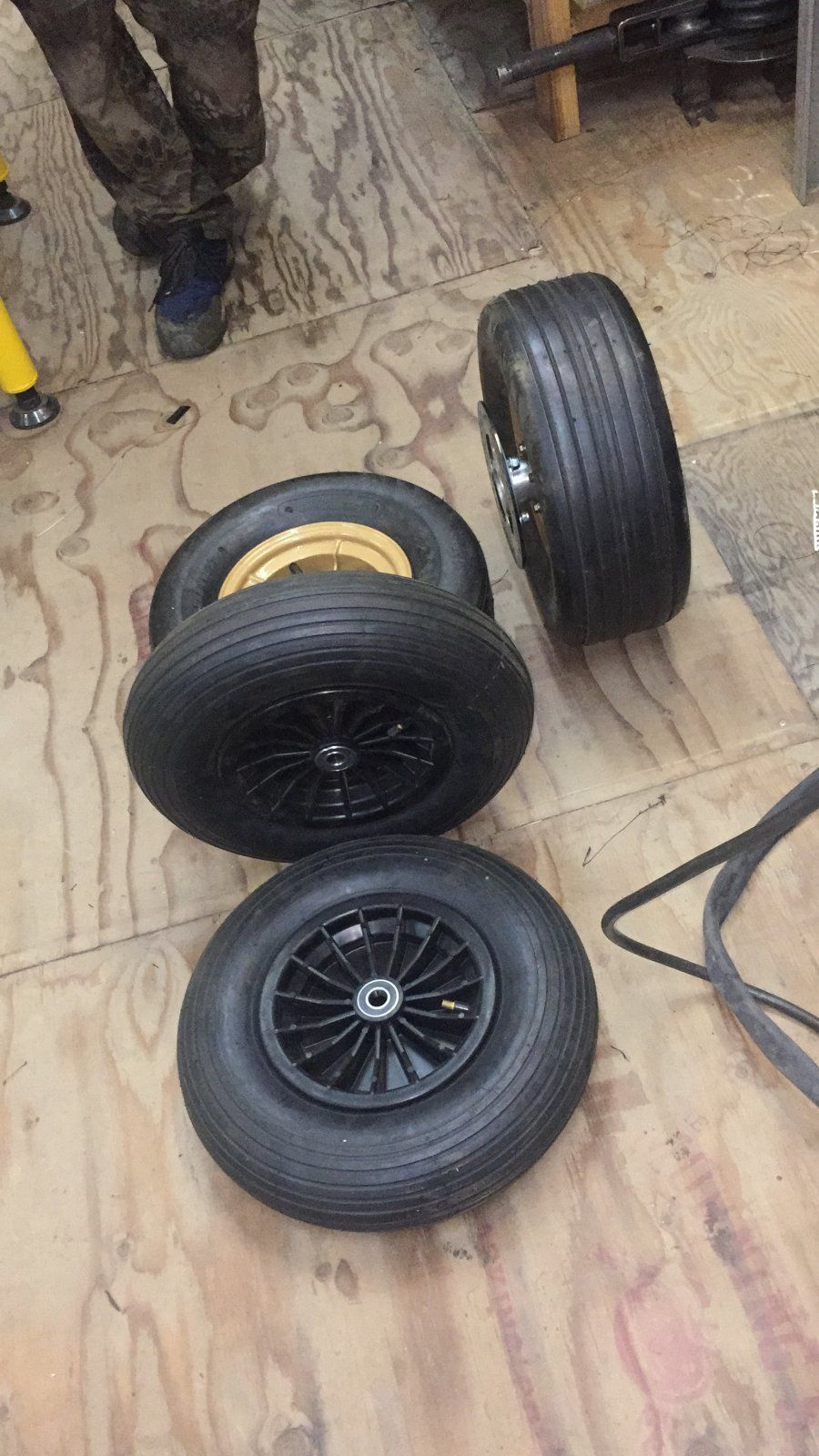

Колеса бывают разные:
Черные стоят 3800 в сборе с подшипниками под 17 мм ось. Титановая ось отдельно 1500 р.
Остальных в наличии на складе нет.

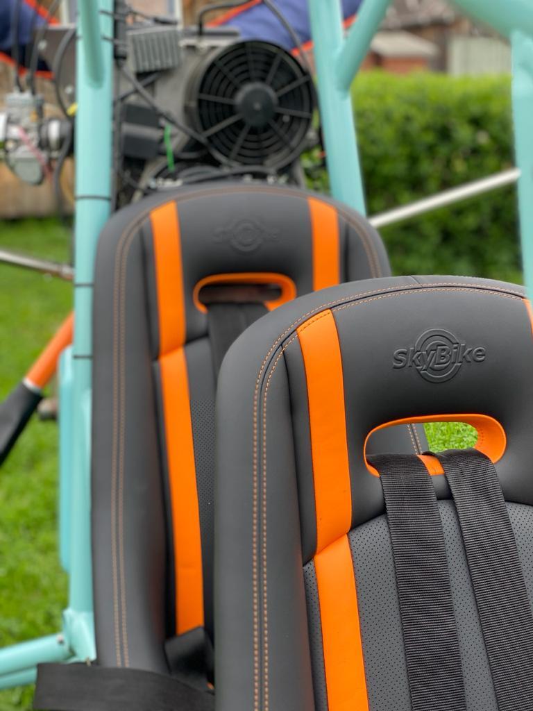

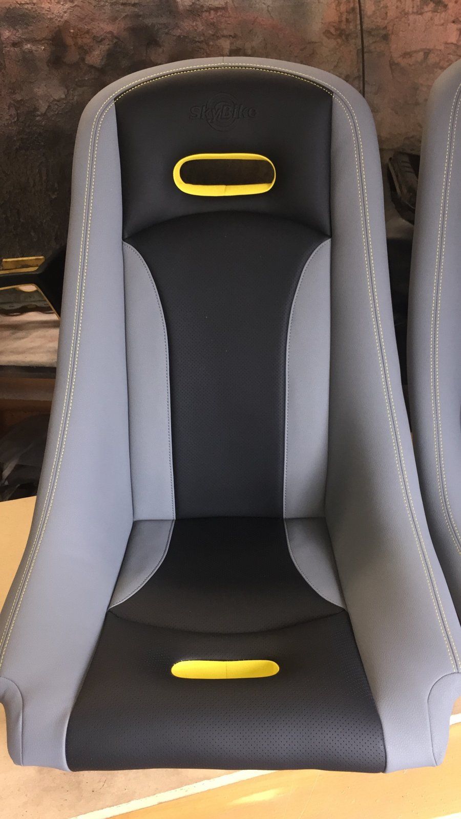

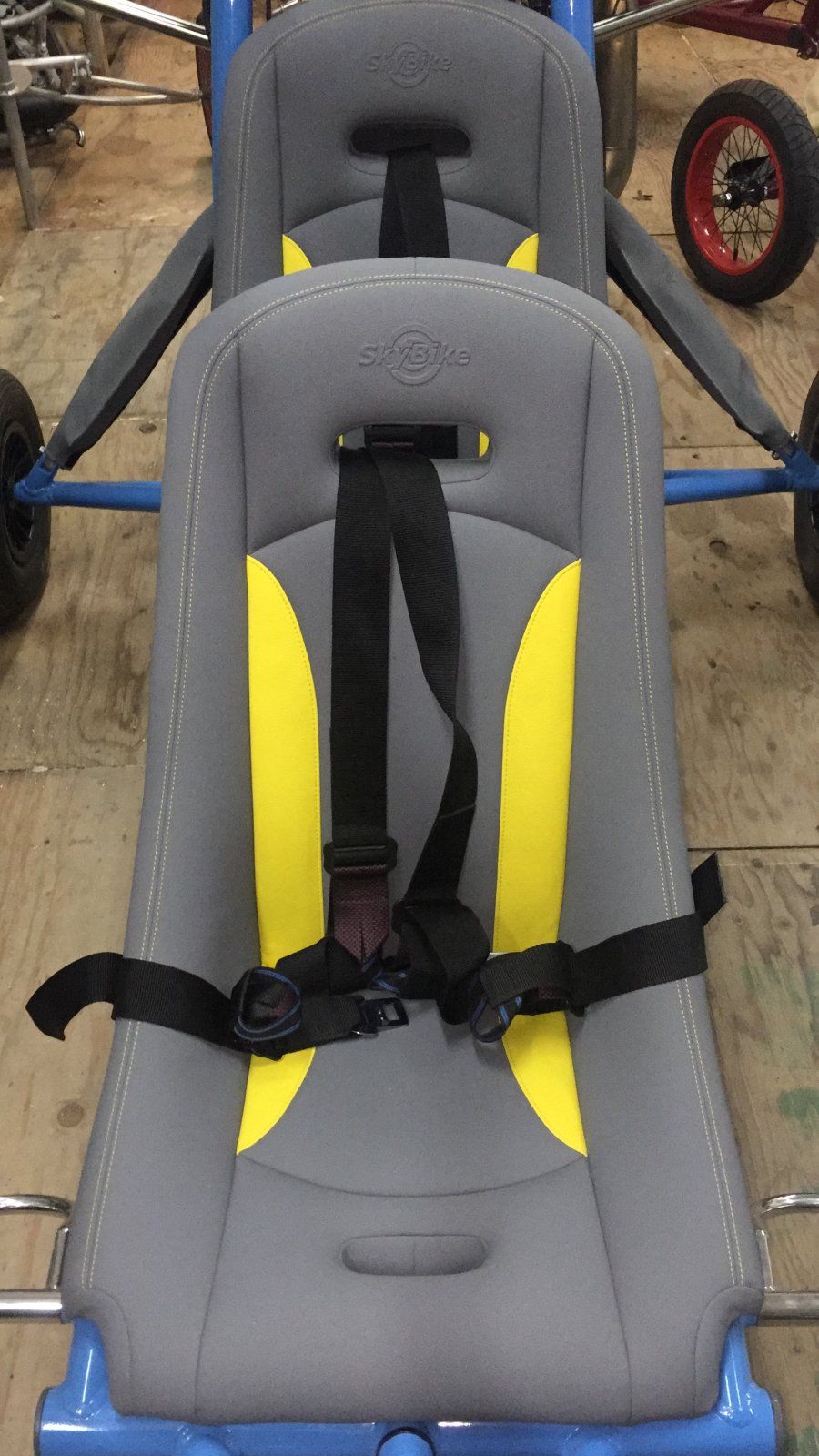

Кресла могут быть разной цветовой гаммы.
Внизу примеры.
