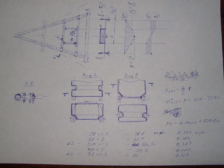

Пока жду "потолстевший" мотор, есть время заняться топливным баком. Материалы: отожженная стеклоткань 0,1 мм, смола ЭД-20 (йа так думаю). Размеры 400*400*200 (пока примерно). Модуль бензонасоса 21102-1139009, способ крепления - винтами к закладному кольцу. Рамка крепления бака - труба Д-16Т 30*1,5. Размещение - под точкой подвеса.
Возникли конкретные вопросы:
1. Необходимая толщина стенки бака?
2. Возможен ли 2-й вариант крепления бака без дополнительных фиксирующих устройств (см. схему)?
3. Стоит ли заморочиться с обратной матрицей и сделать разъемные симметричные половины, либо обмотать пенопластовый болван сверху?
4. При такой схеме не остается места химбаку. Возможные альтернативы?
Фотоматериал для наглядности:
