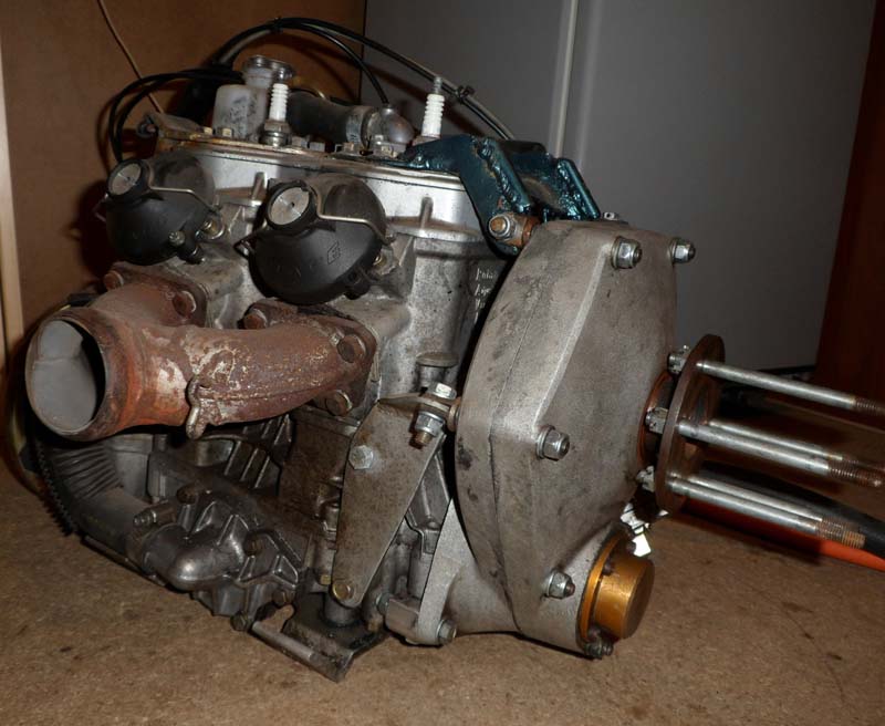

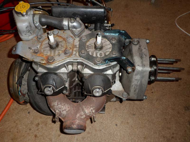

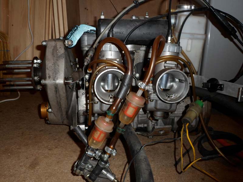

Фото
    64,3 КБ · Просмотры: 204

Налетали чуть меньше 100 часов. Износа по поршням и колену не замечено. Компрессия и зазоры остались  в заводских пределах (по инструкции к 600-му, не путать с 503 или 582). Но движок поменяли на Меркурий, т.к. повторю - постоянно снимаемая мощность с подобных Ротаксов не более 60-65 л.с. а этого мало для Зодиака, т.к. самолет просит скорость больше 110-120 км.ч. а 600-й не может обеспечить такой режим из-за отсутствия ВИШа (в частности). Тонкости вопроса по распределению крутящего момента описывать не буду... долго... и сложно... Этот 600-й движок переустановили на другой аппарат (полегче).
В целом Ротакс-600 или 800-й очень не плохие, но надо знать меру при их использовании. Не крутить больше 6500-6600 оборотов, например. (отсюда и те самые 60-65 л.с. постоянно снимаемой мощности).
А свои обещанные 100 л.с. он выдаст Вам на оборотах более 8000. Оно надо? И звук не приятный и требовательность к бензину, маслу, обслуживанию возрастают на порядок...

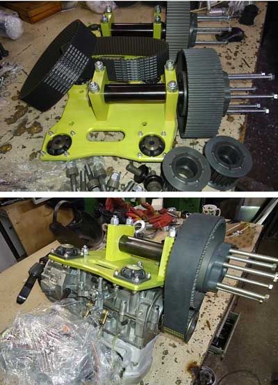

море , редуктор вы конечно мощно к нему приладили . у меня редуктор ременной зубчатый  , 1 к 2.56 по моему , ширина ремня 50 мм , пропеллер трехлопастной , луганская сабля , и еще один несабля .
У Вас примерно такой редуктор? Фотка. Если для медленного параплана (не для самолета) то конечно редукцию лучше побольше 1:3 или даже 1:4.
Ну если другого редуктора у вас нет, то что делать.... пойдет и этот 1: 2,56.
Какой диаметр винта? Тот который не сабля. Или его номер по Луганскому каталогу. Обычно номер есть на лопасти около заделки в ступицу, там же где направление вращения (L) или (R).
Не знаю как кто, а я сабли не ставлю... Ни куда... Не разу не сняли с них характеристики лучше чем дают прямые винты. Перепробовали не один винт и не один аппарат гоняли (соответственно движки тоже разные) и не один год такие эксперименты проходят.... Сабля всегда в проигрыше.
Какой выхлоп? Труба родная? Это для такого движка очень тонкий момент... Он чувствителен к резонансу на выхлопе, возможно в большей степени чем другие Ротаксы.
    49,4 КБ · Просмотры: 187
